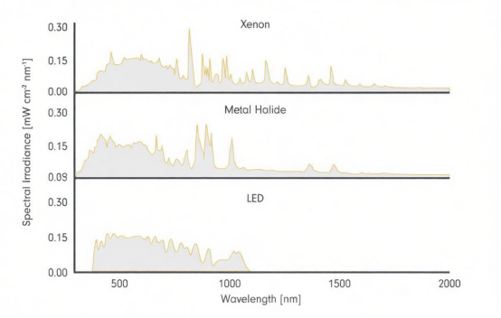

不同光源的光谱对比
luminbox
氙弧灯、卤素灯、LED灯光谱对比
不同光源的光谱匹配度直接影响实验精度。下表概览各光源特性:
光源类型
光谱覆盖
辐照强度
光谱稳定性
适用实验类型
氙灯
可见光+部分紫外
高
高
材料测试、航空航天材料
金属卤素灯
可见光+少量紫外
中
中
教学演示、中等精度实验
LED
可见光+可调部分紫外
中高
高
耐候性测试、材料老化、实验室长期测试
在选型时,可使用
光谱匹配评分表
,对光源进行
AM1.5G 光谱偏差
、光强均匀度及寿命打分,从而快速确定最适合实验场景的光源。

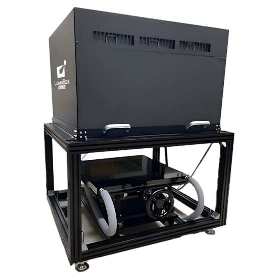

Luminbox大面积LED太阳模拟器
luminbox
Luminbox 全光谱大面积LED太阳模拟器
以A+AA+综合性能,实现
辐照均匀
光谱精准
与运行稳定的三重突破,通过权威认证,为
材料测试
提供高可靠、标准化的
全光谱光照
解决方案,推动精密光学实验迈向更高精度与可重复性。
A+级光谱匹配
:300-1200 nm全覆盖,误差≤1%(IEC标准)。
高均匀辐照
:45cm×45cm区域不均匀度仅1.8%(A级)。
超稳运行
:20分钟波动≤0.5%(A+级)。
权威认证
:国家计量院校准,国际标准合规。
工业级设计
:适配光伏、材料、光催化等多场景。
