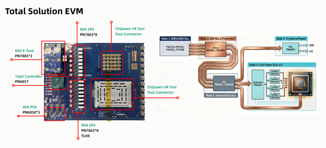

围绕AI数据中心和高性能加速平台需求,芯朋微构建了由 PN68XX 多相控制器、PN786X Smart Power Stage、PN788X/PN7893 E-Fuse、PN685X POL 组成的全栈产品体系。其核心竞争力不在单一器件参数,而在于以“控制器+功率级+保护+周边供电”的协同方式,形成面向 XPU 三次侧供电的系统级闭环。从核心 Vcore 到周边电源轨,从性能释放到安全防护,芯朋微正以完整产品矩阵,支撑AI算力平台供电架构升级。
控制器

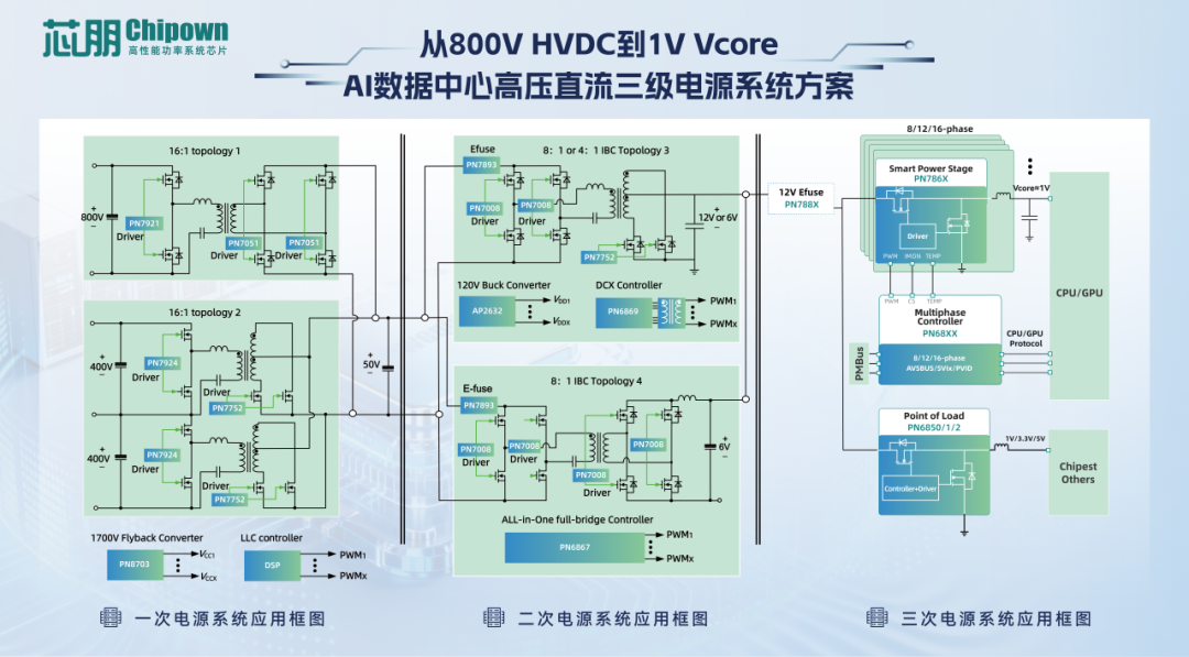

从800V HVDC到1V Vcore
AI 数据中心高压直流三级电源系统方案

芯朋微实物DEMO:XPU三次侧供电

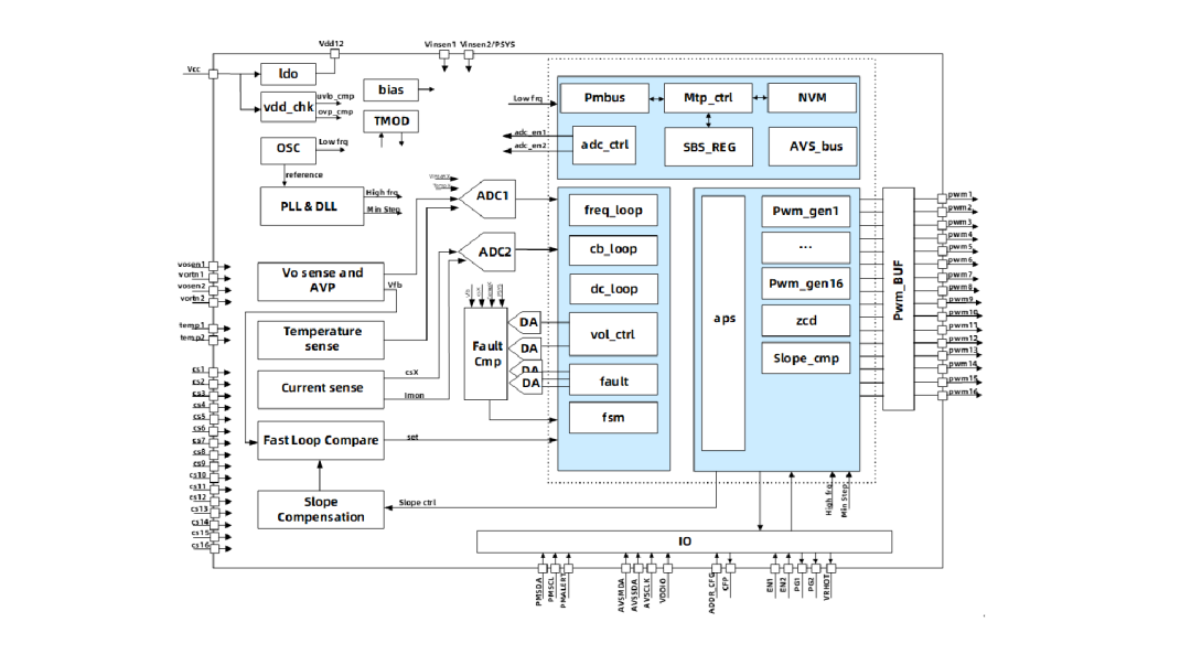

作为电源系统的“大脑”,PN68XX 系列多相控制器(如 PN6835、PN6844、PN6858 等)以5~16相全覆盖、双路/三路输出及PMBus、AVSBus、SVI2/3、SVID、PVID等全主流数字协议兼容能力,构建起“全协议 + 全相数”的完整产品矩阵;依托COT + TLVR + 非线性控制组成的核心“黄金三角”,产品不仅能够全面覆盖 AI 算力、电源高性能供电等关键场景,还可实现对主流竞品的 Pin-to-Pin 无缝替代;与此同时,我们提供 JDM 深度定制服务,支持私有协议扩展与架构级协同研发,以更高适配度、更快导入效率和更强平台延展性,助力在 AI 算力时代抢占性能与上市先机。
全协议、全相数、可定制的多相控制器平台——PN68XX

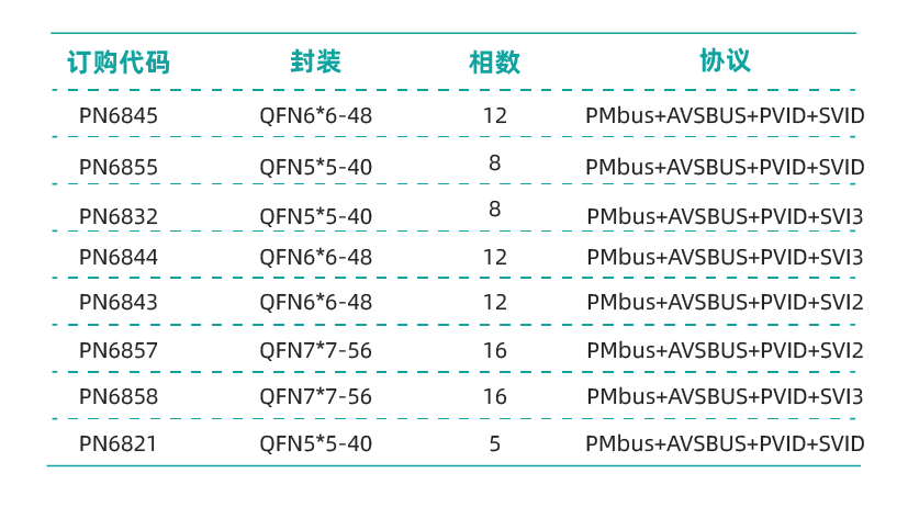

PN68XX | 封装/订购信息
控制器
VRM多相控制器
PN68XX典型特征:
多相可扩展电源
■灵活的相位数量与顺序分配:(16+0)到(8+8)
■双输出电压控制回路
支持多协议PMBus/I2C和AVSBus、SVI2、SVI3、SVID、PVID
兼容多种类型的DrMOS
内部NVM可用于数据自由配置
支持引脚多功能配置
支持自动环路补偿
最少外部元件
支持可编程非线性控制以减小过冲
支持灵活的双轨相数配置
支持自动相数调节提升总体效率
支持多相自动均流
支持多相动态与静态均温
支持可编程负载线调节
支持异常记录,错误情况保存在NVM中
支持输入和输出电压、电流、功率和温度检测
支持UVLO、OVP、UVP、OCP、UCP、OTP、RVP等保护,保护动作可选择正常工作、锁存、重试、打嗝四种模式
支持读写保护功能提高安全性

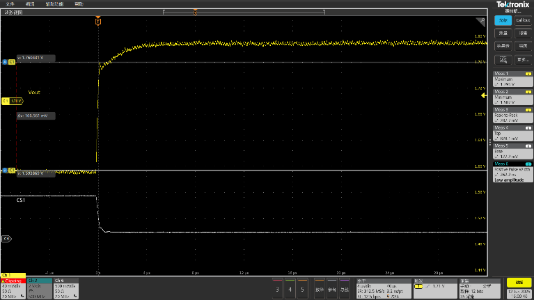

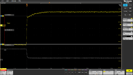

1.2依托 COT + TLVR + 非线性控制,满足 AI 算力等高动态供电场景
融合 COT 的 nS 级响应、TLVR 的低等效电感与非线性控制的瞬态加速能力,并结合高精度 DPLL 锁频锁相,在突破传统带宽限制的同时,实现典型工况下 1200V/μs 的极致动态响应,轻松应对 AI 芯片超高 di/dt 负载挑战。
快:COT 架构天然具备 nS 级瞬态响应,无需复杂环路补偿,可快速跟随大电流负载跃迁
强:TLVR + 非线性控制有效降低等效电感、加速瞬态调节,突破传统方案带宽瓶颈,提升高 di/dt 场景供电能力

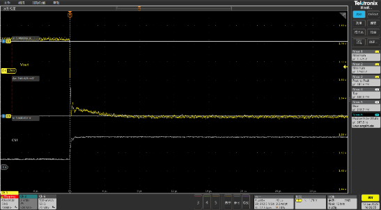

Vdroop测试条件:108~430A,
1200A/μs,Vo=1.8V,DC_LL=0.5mΩ
控制器
控制器
PN6845,Vdroop,
pkpk=181.9mV
M29XX,Vdroop,
pkpk=184.6mV
Vdroop测试条件:60~430A,1200A/μs,Vo=1.8V,DC_LL=0.5mΩ

PN6845,Vovershoot,pkpk=207.7mV
M29XX ,Vovershoot,pkpk=211.8mV

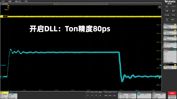

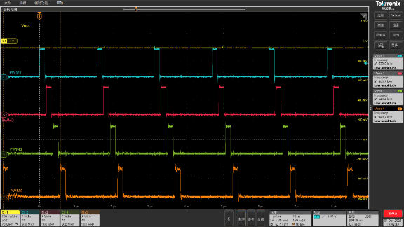

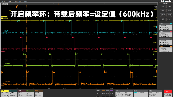

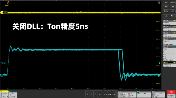

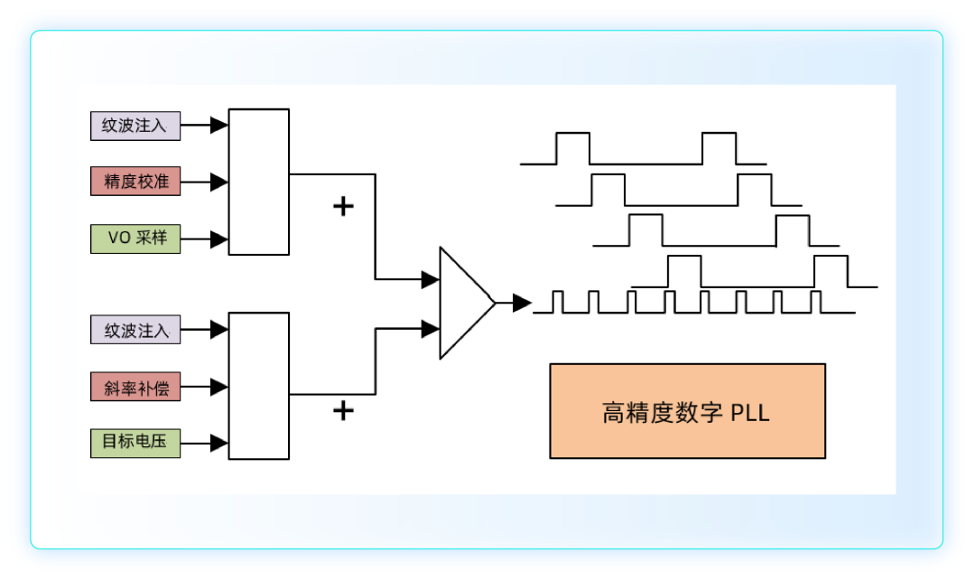

稳:高精度 DPLL 以 pS 级动态微调 Ton,锁定 PWM 频率与相位,显著抑制传统 COT 的频率抖动、并相纹波与负载偏移,同时将 Vo 输出精度控制在 5mV 以内
控制器
控制器
控制器
测试条件:12V-1V
600kHz,8相,0A
测试条件:12V-1V
600kHz,8相,160A

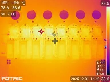

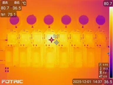

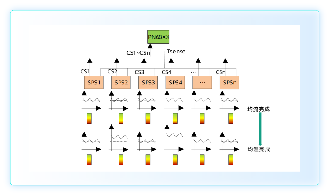

1.3从“电流平衡”走向“热平衡”
通过温度闭环动态调配各相出力,让冷相多分担、热相少承载,消除局部热点,显著提升系统可靠性与 MTBF。
控制器
控制器
控制器
均温前
均温后
破解传统局限
传统控制只追求 Current Balance,忽视 PCB 布局与散热差异,易导致局部相位过热失效
温度闭环调节
基于 SPS Sensor 实时监测各相温度,动态调整电流分配权重,实现热平衡控制
提升系统可靠性
即使电流不再绝对均衡,也能有效抑制热点,避免弱相位率先失效,延长系统寿命

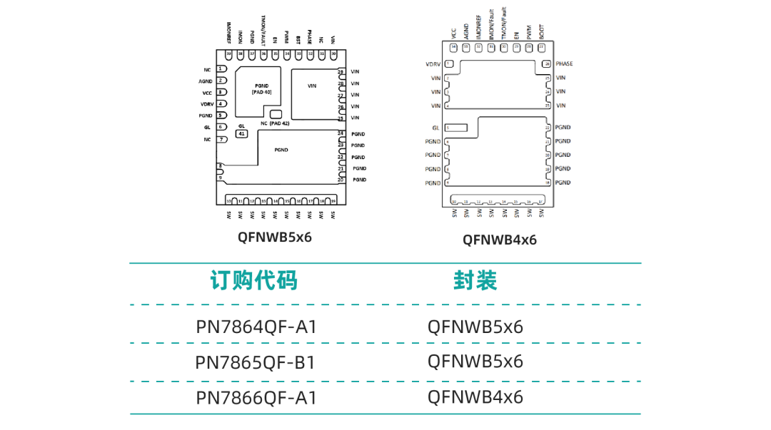

PN7864/5/6 | 封装/订购信息

封装:QFN-39 (5x6)

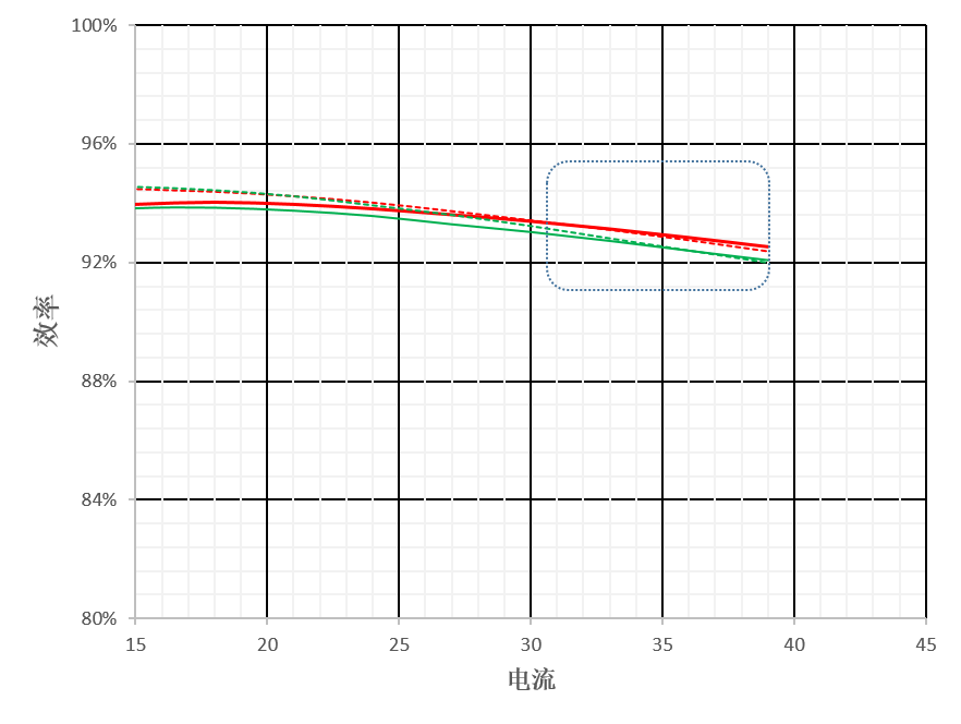

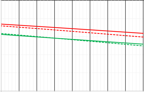

与外商匹敌的效率曲线 (xxxx390)
重载下效率甚至更高

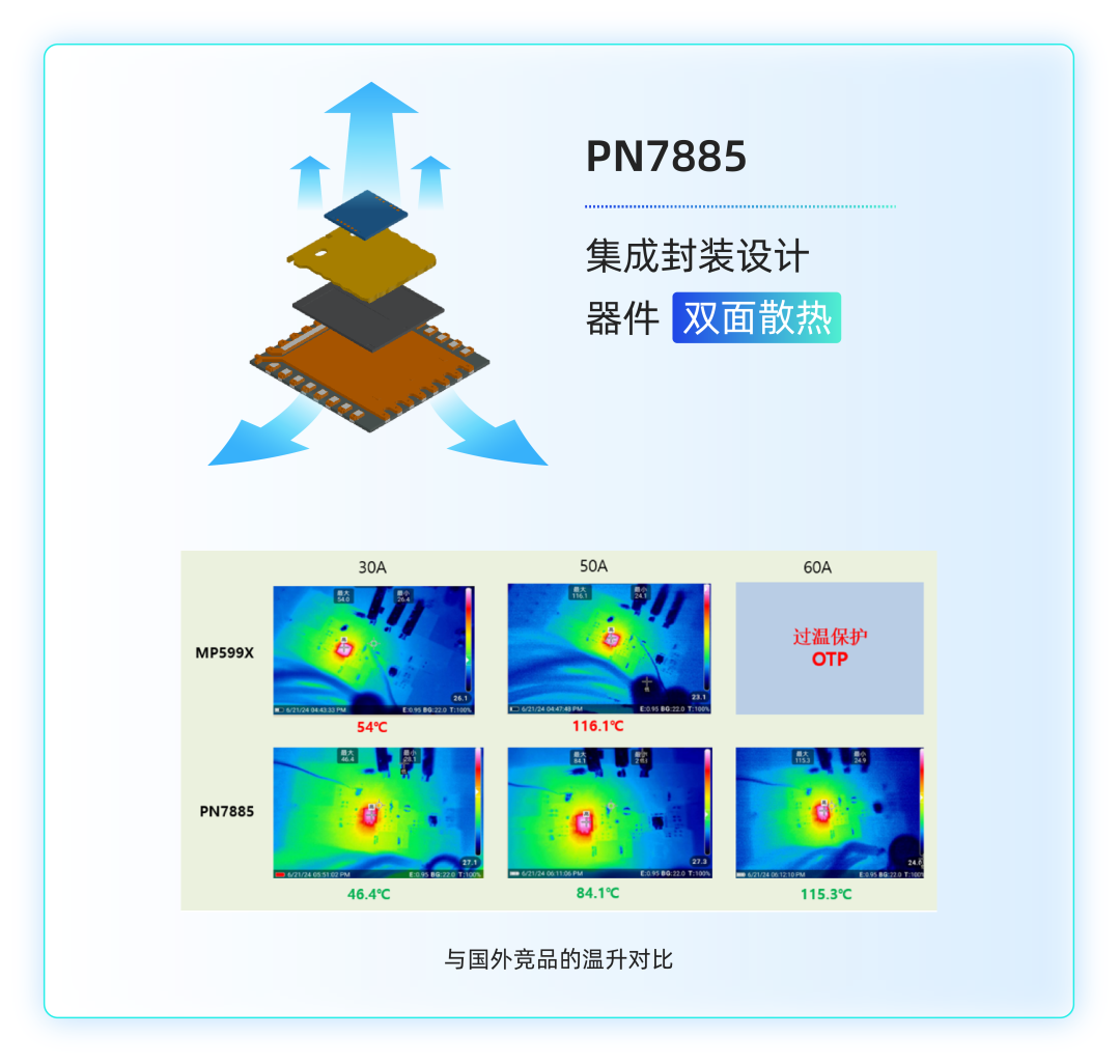

在输入端保护方面,芯朋微推出 E-Fuse 产品系列,覆盖服务器与加速卡的 12V 及更高母线分配场景。其中,PN7885 支持 5~18V、60A,Rds_on 低至 0.7mΩ;PN7882 支持 5~18V、20A,Rds_on 为 1.6mΩ;PN7893 面向 9~80V 应用,支持 30A,Rds_on 为 1.7mΩ,并支持 Latch / Hiccup 模式及 PMBus,可为热插拔、浪涌、短路与异常瞬态提供更完善的前端保护。
控制器
PN7885 | 封装/订购信息

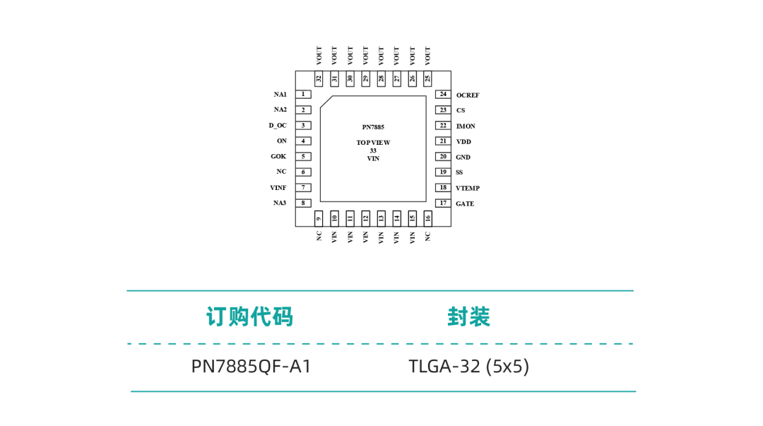

PN7885 典型特征:
MCM封装,集成功率MOSFET以及控制器
集成0.76mΩ SGT MOSFET
MOSFET工艺优化,超宽SOA
超过60A的DC电流能力
5V~18V输入
智能限流保护/过温保护
支持并联
PN7885A1(Latch),PN7885A2 (Hiccup)
封装:TLGA-32 (5x5)
PN7885 核心优势:
1%电流汇报精度
超宽SOA低内阻 FET
低热阻MCM封装

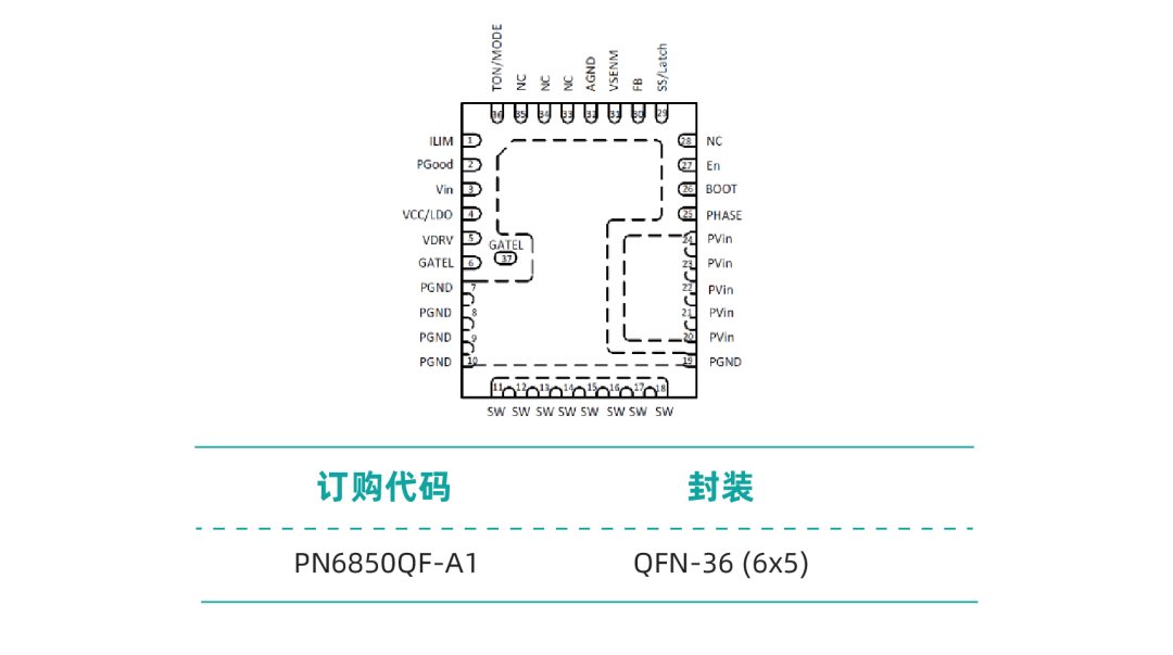

PN6850 | 封装/订购信息
PN6850 典型特征:
40A最大输出电流
集成自主研发SBR的SGT FET,高可靠性,高效率
下管Rdson=0.8mΩ/上管Rdson=2.3mΩ
COT架构,拥有快速的动态反应速度
支持DCM,实现全负载下效率最优解
支持过流保护,过温保护
支持Pre-Bias启动
封装:QFN-36 (6x5)

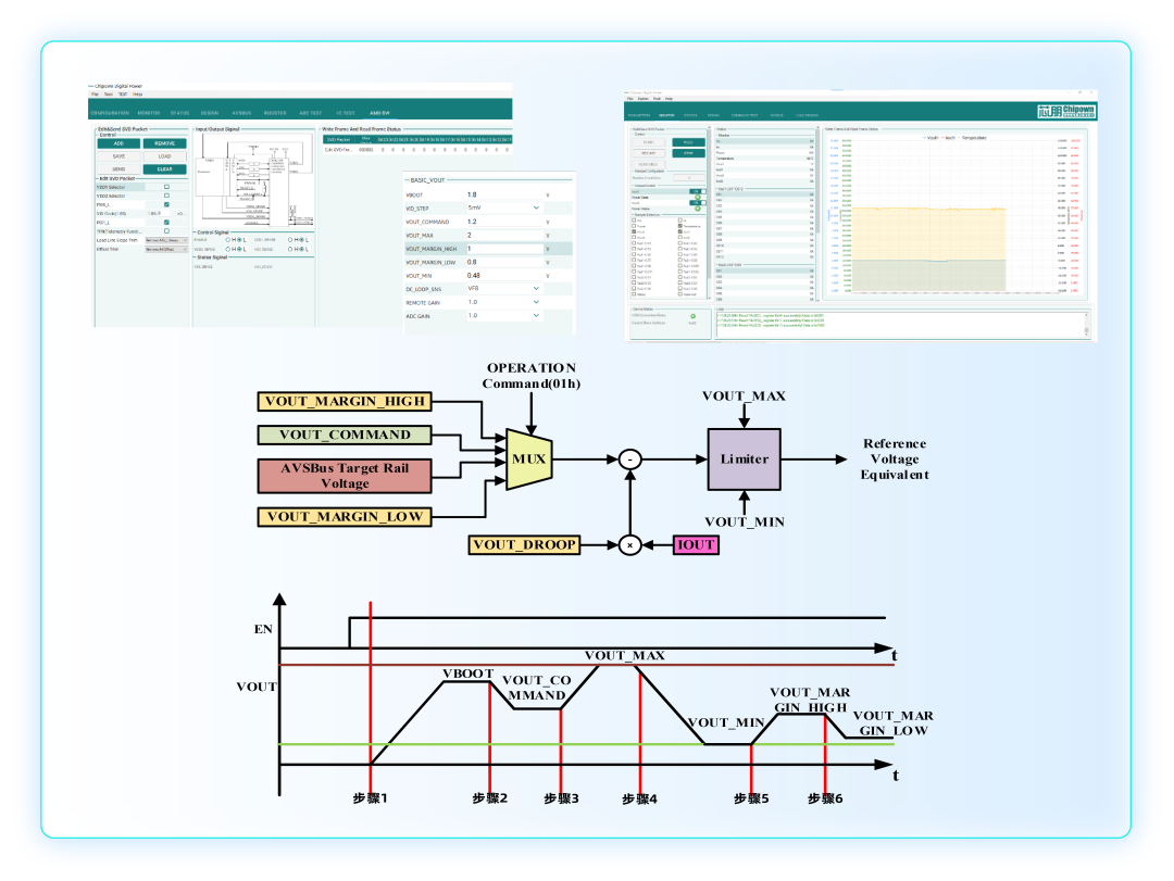

芯朋微提供完备的工具链支持
芯朋微具备完备的工具链支持软件,自动化生成参数配置界面告别繁琐寄存器。
