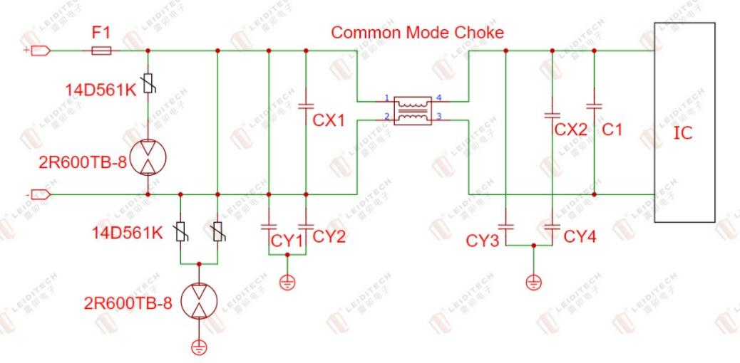

标准要求:根据 IEC60601-1-2:2014《医用电气设备 第 1-2 部分:安全通用要求 并列标准:电磁兼容 要求和试验》和 GB/T18268.1-2010《测量、控制和实验室用的电设备 电磁兼容性要求 第 1 部分:通用要求》,医疗设备的 AC 电源接口需要满足:
·静电放电 (ESD):接触放电 ±6kV,空气放电 ±8kV (IEC61000-4-2)
·电快速瞬变脉冲群 (EFT):±2kV (电源线)(IEC61000-4-4)
·浪涌 (Surge):差模 ±1kV,共模 ±2kV (IEC61000-4-5)
防护原理:AC 电源接口是电磁干扰侵入设备的主要途径。雷卯电子采用 "GDT+MOV + 共模抑制器" 的三级防护方案:

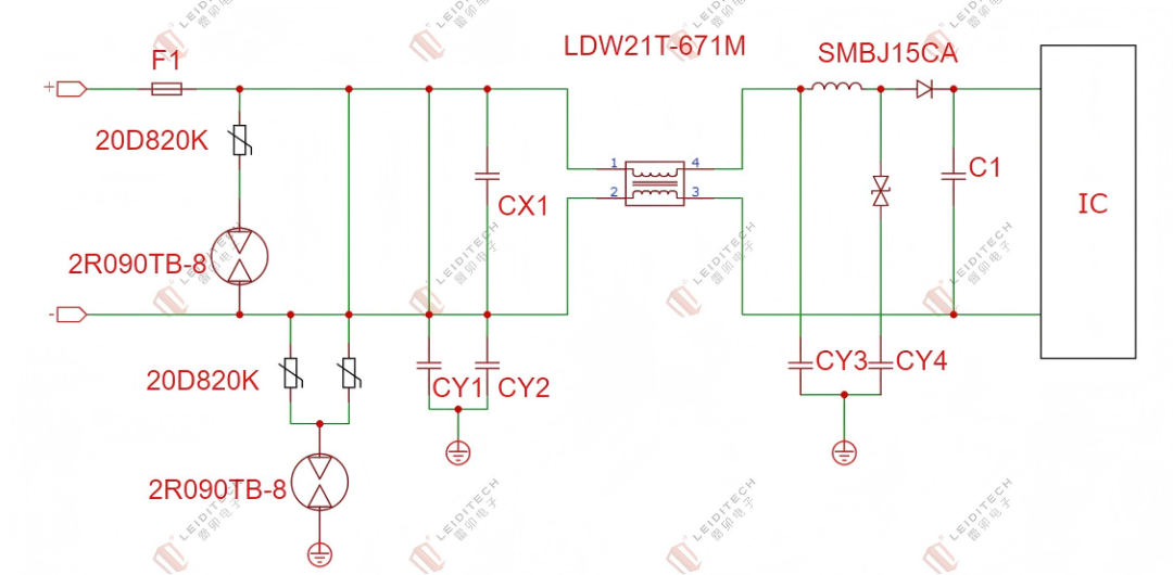

DC 12V/24V 次级电源防护:
与 AC 电源接口类似,DC 电源接口也需要满足相应的 ESD、EFT 和浪涌要求,同时由于 DC 电源通常为内部敏感模块供电,对钳位电压的要求更为严格。
电磁兼容
雷卯电子采用"GDT+MOV + 共模抑制器 + TVS" 的四级防护方案,在 AC 电源防护的基础上增加了 TVS 瞬态电压抑制器,用于进一步钳制电压,保护后端敏感的 DC/DC 转换器和内部电路。TVS 具有响应速度快 (纳秒级)、钳位电压低、体积小等优点,非常适合用于保护敏感的半导体器件。
12V选用SMBJ15CA,24V推荐SMBJ28CA,满足IEC61000‐4‐2,等级4,接触放电8KV,空气放电15KV。如需满足IEC61000‐4‐5浪涌高等级 测试需选用大功率SMC器件。

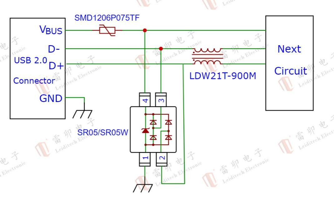

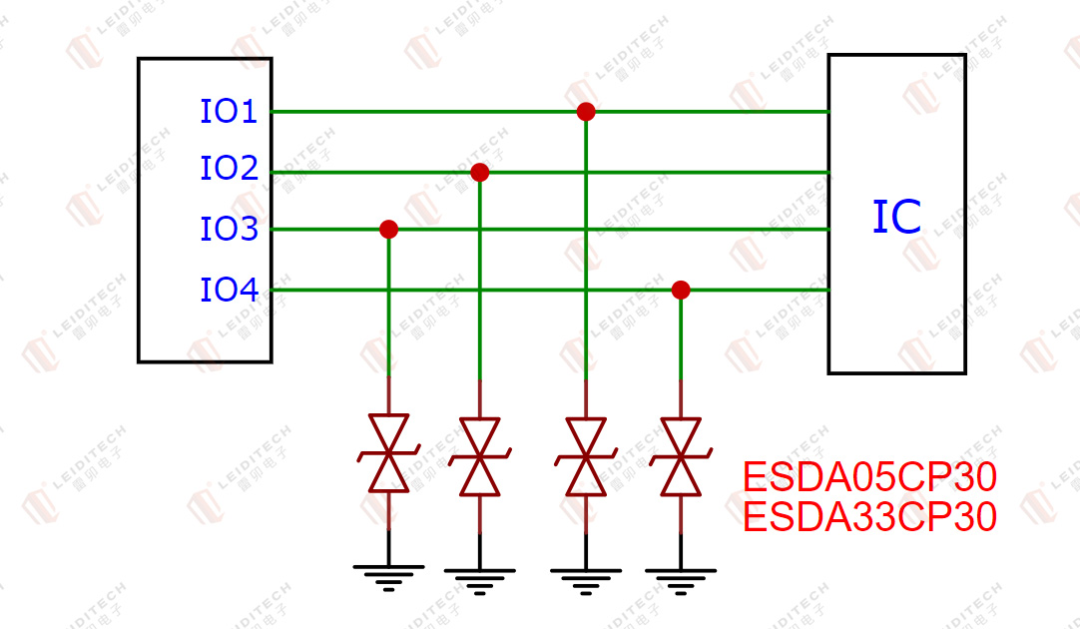

 USB 接口防护方案
USB 接口是设备与外部设备通信的主要通道,也是静电放电的高发区域。雷卯电子提供集成度高、防护能力强的 USB 专用 ESD 防护方案。
USB 2.0 接口防护电路:
电磁兼容
雷卯电子推荐使用单颗器件防护,节约空间, 保证信号完整性,可滤除共模干扰,SR05 满足IEC61000-4-2,等级4,接触放电20kV,空气放电20kV。

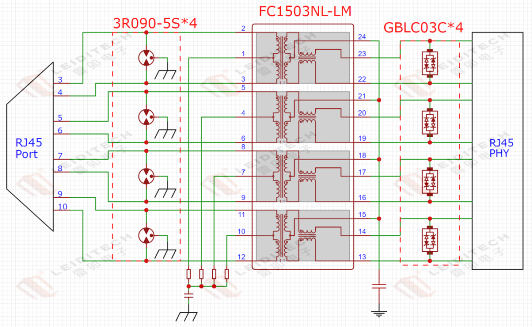

以太网接口防护方案
对于支持网络连接的半自动血栓弹力图仪,以太网接口需要同时防护 ESD、EFT 和浪涌干扰。
电磁兼容
雷卯电子设计用于1000M网口浪涌保护,采用二级防护设计,工作稳定可靠,有效保障信号在高温条件下的完整性。符合IEC61000-4-2标准,等级4,支持接触放电与空气放电均为±30kV;同时满足IEC61000-4-5标准,10/700μs波形,40Ω阻抗,6kV电压,正负各5次测试,高温环境下信号传输稳定,无丢包现象。
方案优势:
多级协同防护,同时满足 ESD 和浪涌防护要求
超低电容设计,确保以太网信号完整性

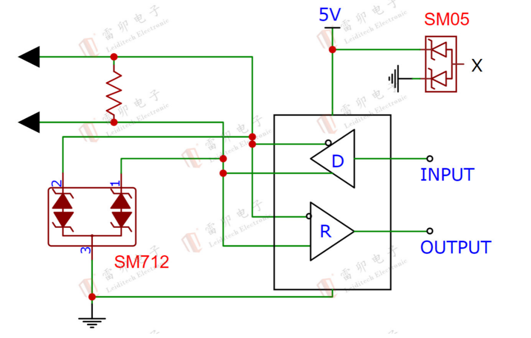

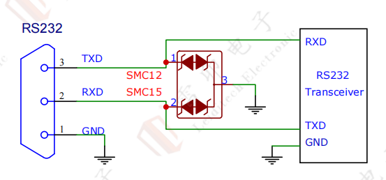

RS232/RS485 串口防护方案
RS232/RS485 串口用于连接打印机、条码扫描枪等外部设备,需要防护静电和浪涌干扰。
电磁兼容
RS-232标准接口,又称为EIA RS-232,是常用的串行通信接口标准之一,通常应用于距离较短的点对点通信。此接口在通信设备上作为调试接口、板间通信接口和监控信号接口,速率最高为115200波特率。
雷卯推荐采用集成器件SMC12/SMC15保护,可以保证信号完整性的同时,通过静电测试。满足IEC61000-4-2,ISO10605-2 等级4,接触放电30kV,空气放电30kV。
RS485 接口防护电路:
电磁兼容
雷卯小哥推荐采用多路集成器件SM712保护,可以保证信号完整性的同时,可滤除杂讯, 通过静电测试。满足IEC61000-4-2,ISO10605-2 等级4,接触放电30kV,空气放电30kV。

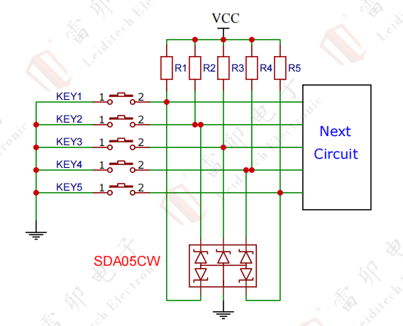

按键接口
电磁兼容
雷卯小哥推荐可以采用普通低电容集成器件SDA05CW防静电,满足IEC61000-4-2,等级4, 接触放电8kV,空气放电15kV。

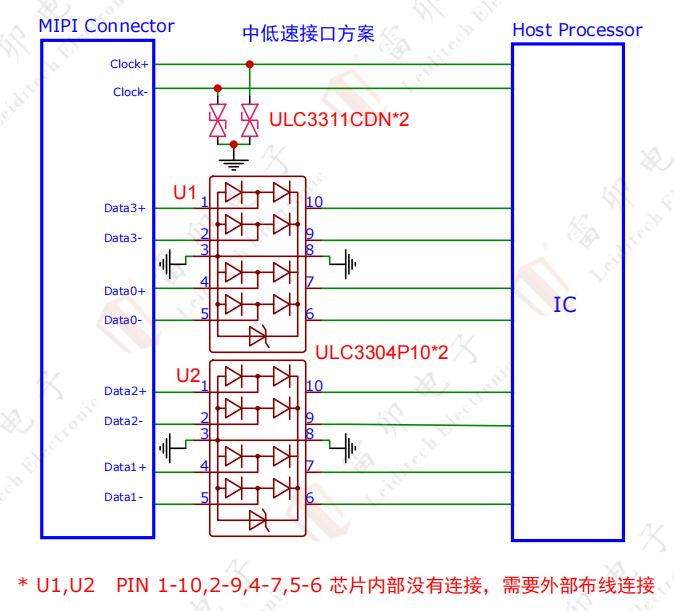

触摸屏接口
电磁兼容
MIPI提供中低速接口(10M-1Gbps)的传输速度,雷卯推荐采用集成器件ULC3304P10防护,寄生电容<1pf, 保证信号完整性,满足IEC61000-4-2,等级4,接触放电8kV,空气放电15kV。
