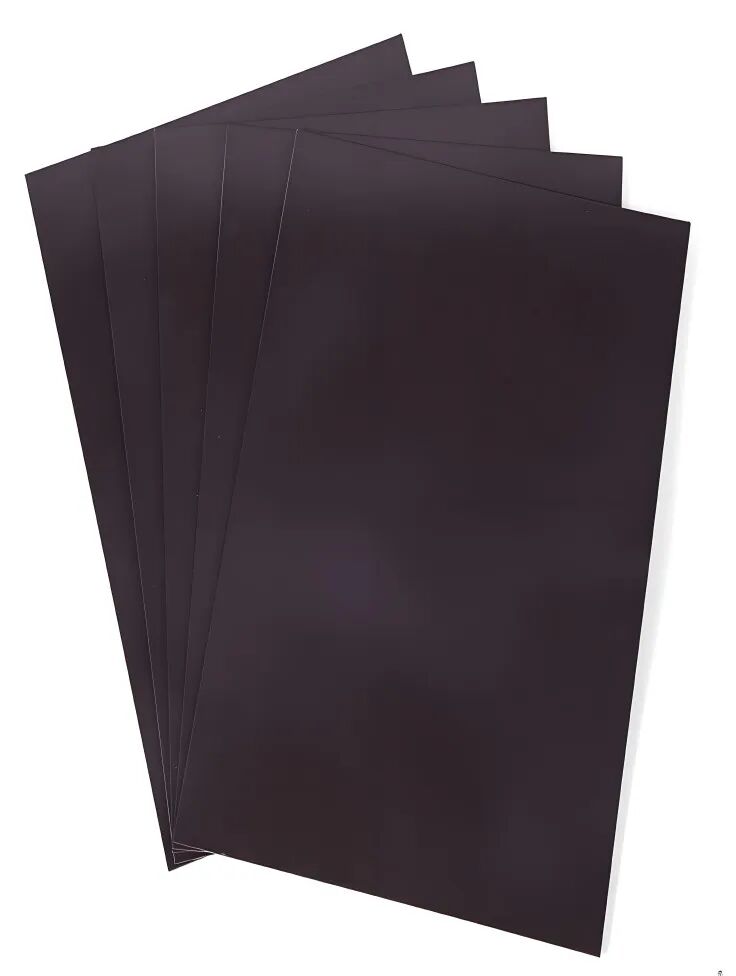

评价吸波材料,绝不能纸上谈兵,必须将其置于真实的物理化学环境中进行考核。杭州新材料有限公司在研发与测试中,始终聚焦以下几个关键工况参数:
温度适应性:设备工作环境温差巨大,从北方寒冬的-40℃到设备舱内局部85℃以上高温。材料的热稳定性直接决定其长期可靠性。测试数据显示,我们的复合吸波材料在-40℃低温下电磁参数变化率小于3%,在85℃高温老化1000小时后,吸波性能衰减控制在5%以内。
机械应力耐受:天线罩需承受风载、振动,柔性电路板则会经历弯折。材料在应力下的性能稳定性至关重要。经过三点弯曲和拉伸测试,材料在0.5%应变范围内,电磁性能保持稳定,确保在装配与使用中不会因形变导致阻抗失配。
介质环境兼容:沿海盐雾、工业酸碱气体、车载冷却液等都是潜在威胁。经过96小时盐雾试验和UV老化测试后,材料表面电阻率变化控制在10%以内,证明了其良好的环境耐受性。
交变疲劳寿命:模拟日夜温差与设备启停的冷热冲击。在-40℃到85℃的1000次温度循环后,材料未出现分层、开裂等失效现象,这相当于在严苛环境下可靠工作5年以上。
二、实测数据:性能说话的硬道理
理论再好,也需要数据支撑。在5G通信常用的n257频段(约28GHz)附近,我们材料的反射损耗可达-25dB以上。这意味着99.7%的入射电磁波能量被有效吸收转化。更值得关注的是其宽频特性:在6-18GHz范围内,材料的-10dB有效吸收带宽可达12GHz,覆盖了大部分民用雷达与通信频段,而实现这一性能的材料厚度仅1.5mm左右,相比传统铁氧体材料实现了显著的轻薄化。
天线
三、内核解析:物理化学性能与工艺创新
宽波段高性能的背后,是材料微观结构与成型工艺的深度创新。
性能核心:阻抗匹配与损耗机制。高性能吸波依赖于两大支柱:一是材料与自由空间的阻抗匹配,减少波在界面的反射;二是材料内部的介电损耗与磁损耗能力,将电磁能转化为热能。单一机制的材料往往带宽有限。我们通过复合设计,将磁性损耗材料(如经过特殊处理的羰基铁粉)与介电损耗材料(如特定形态的碳材料)在纳米尺度进行复合与结构设计,构建丰富的异质界面,协同提升极化损耗与电导损耗,从而拓宽有效频带。
工艺基石:从粉体到成品的精密控制。材料的最终性能高度依赖于制造工艺。我们采用独特的低损伤共混与精密成型工艺。例如,通过优化粘结体系与固化曲线,在保证填料均匀分散、形成有效导电/导磁网络的同时,极大降低了内应力,避免了因固化收缩导致的微裂纹,从而保障了批次一致性与长期可靠性。对于柔性吸波材料,则采用涂布或压延工艺,精确控制厚度与面密度。
