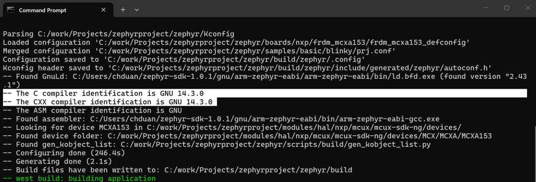

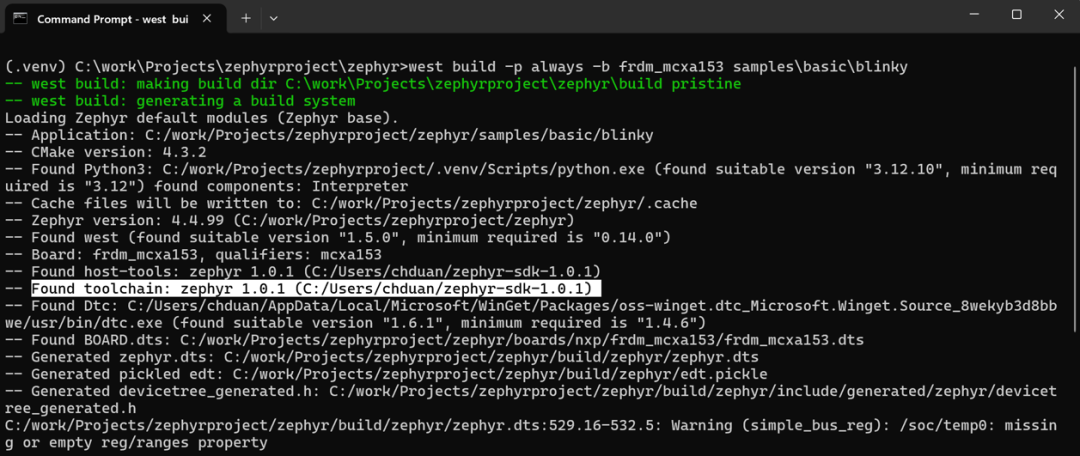

按照Getting Started Guide — Zephyr Project Documentation安装好对应Zephyr SDK之后,Zephyr构建默认会使用GCC工具链:

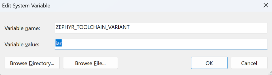

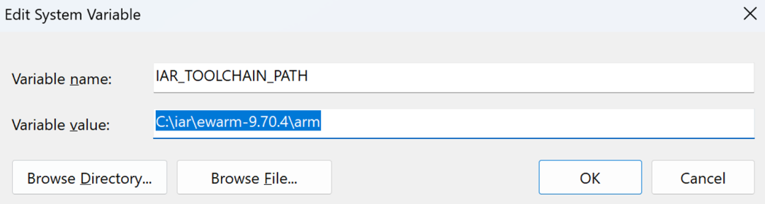

使用IAR Arm工具链构建需要配置对应的环境变量ZEPHYR_TOOLCHAIN_VARIANT为iar,环境变量IAR_TOOLCHAIN_PATH为对应IAR Arm工具链安装路径:

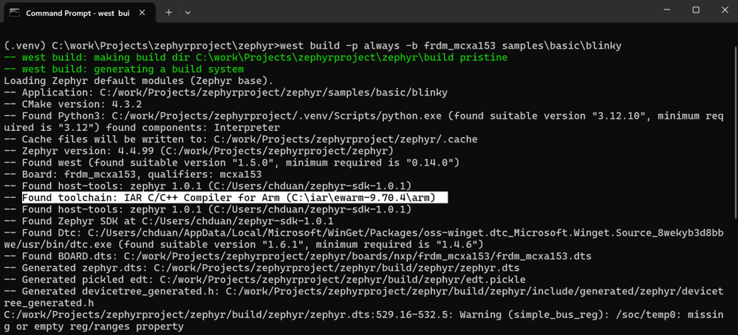

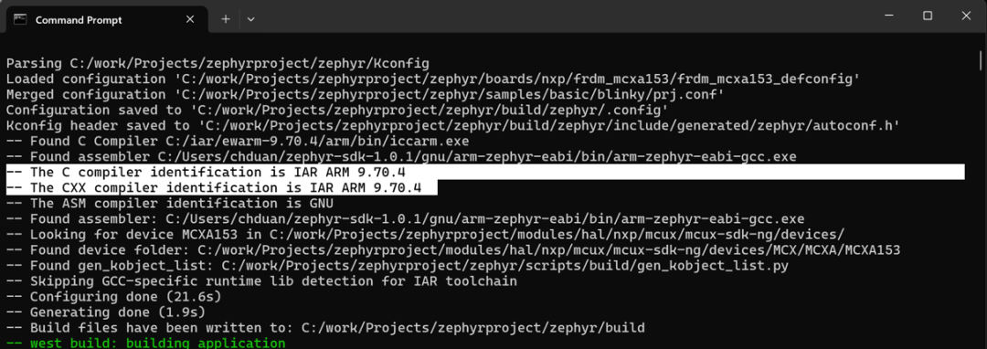

这样Zephyr构建会使用对应的IAR Arm工具链:

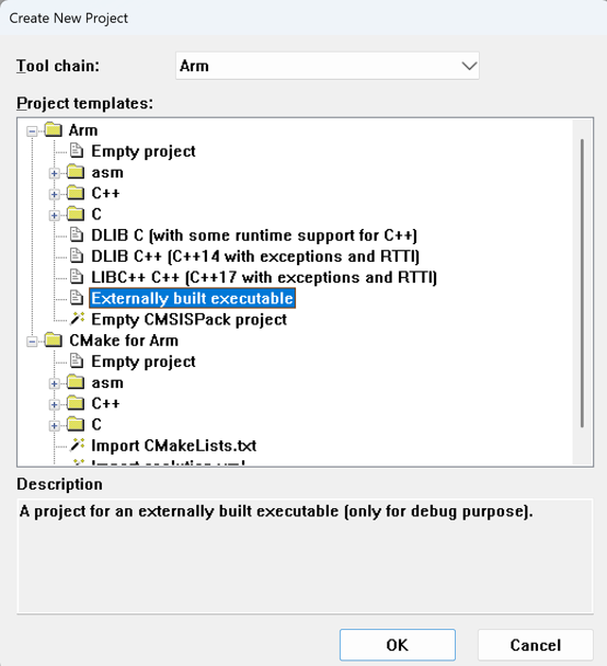

在IAR Embedded Workbench for Arm新建对应的调试工程,选择Externally built executable工程类型:

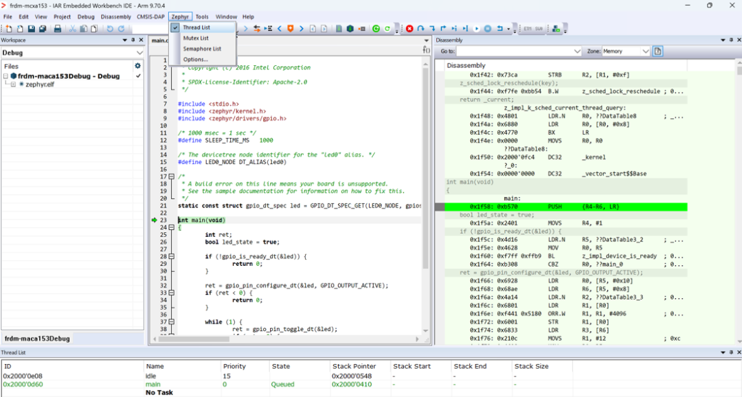

按照readme_external_binary.txt里面的步骤配置对应的调试工程:
添加对应的elf文件
配置对应的芯片(Options > General Options > Target > Device)

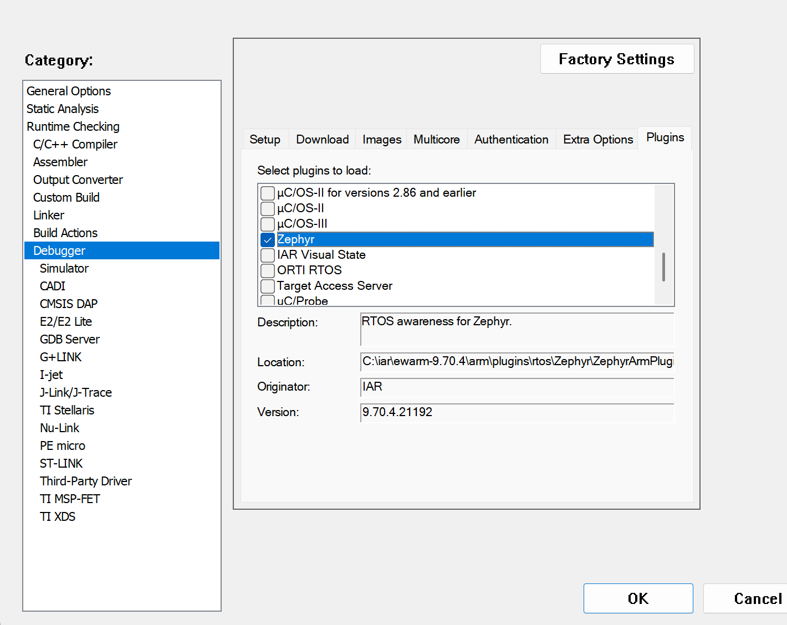

配置对应的调试器选项(Options > Debugger > Setup > Driver), 建议勾选Options > Debugger > Plugins里面Zephyr感知调试选项(需要在构建的时候使能CONFIG_DEBUG_THREAD_INFO选项):
嵌入式

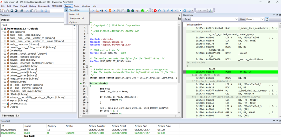

然后就可以进行下载调试了,点击菜单栏中Zephyr的下拉列表可以查看对应Zephyr相关信息:

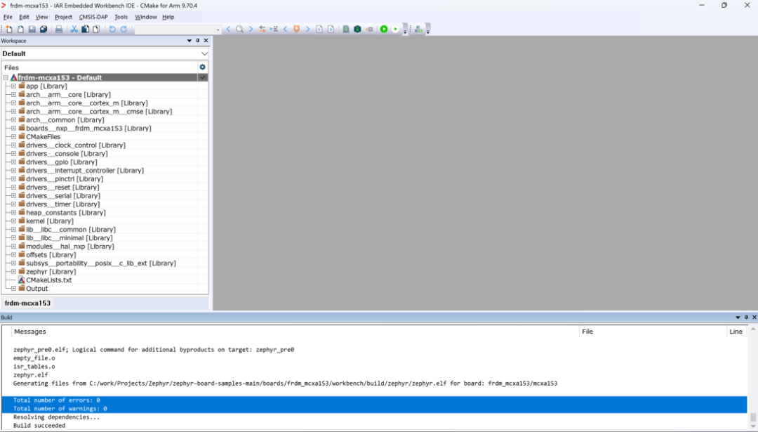

当然也可以将对应Zephyr工程导入到IAR Embedded Workbench for Arm中进行构建和下载调试:

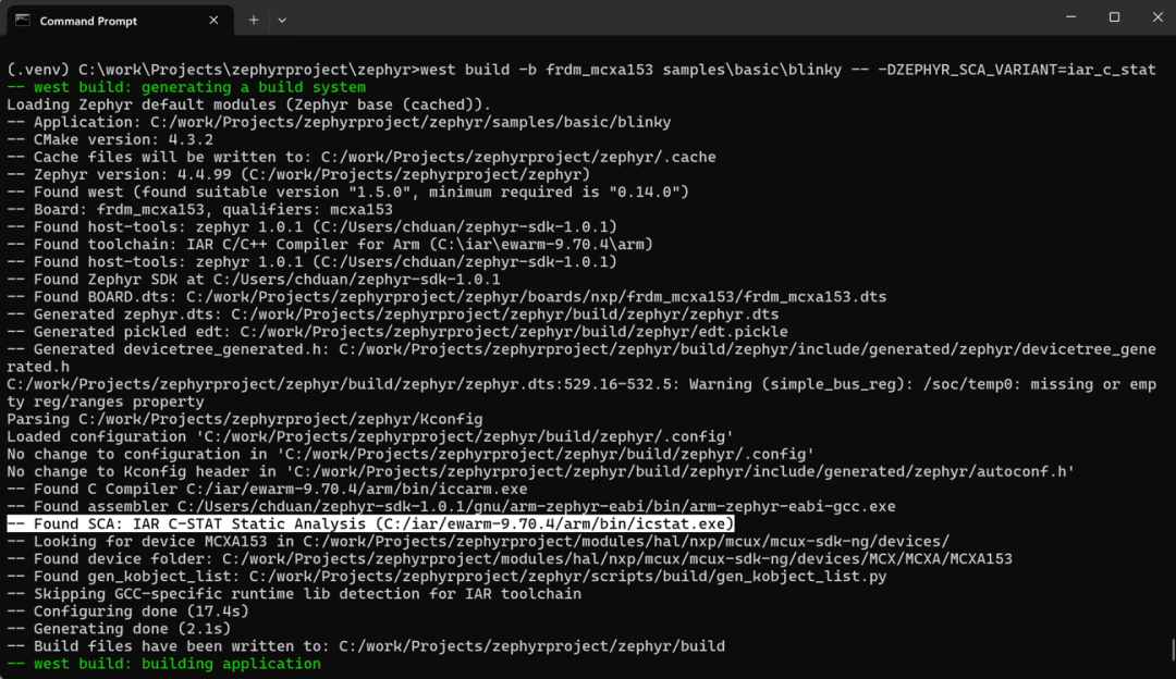

另外IAR Arm工具链集成的静态代码分析工具C-STAT也支持Zephyr静态代码分析:
嵌入式
更多信息,可以参考IAR C-STAT support — Zephyr Project Documentation3
