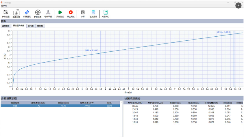

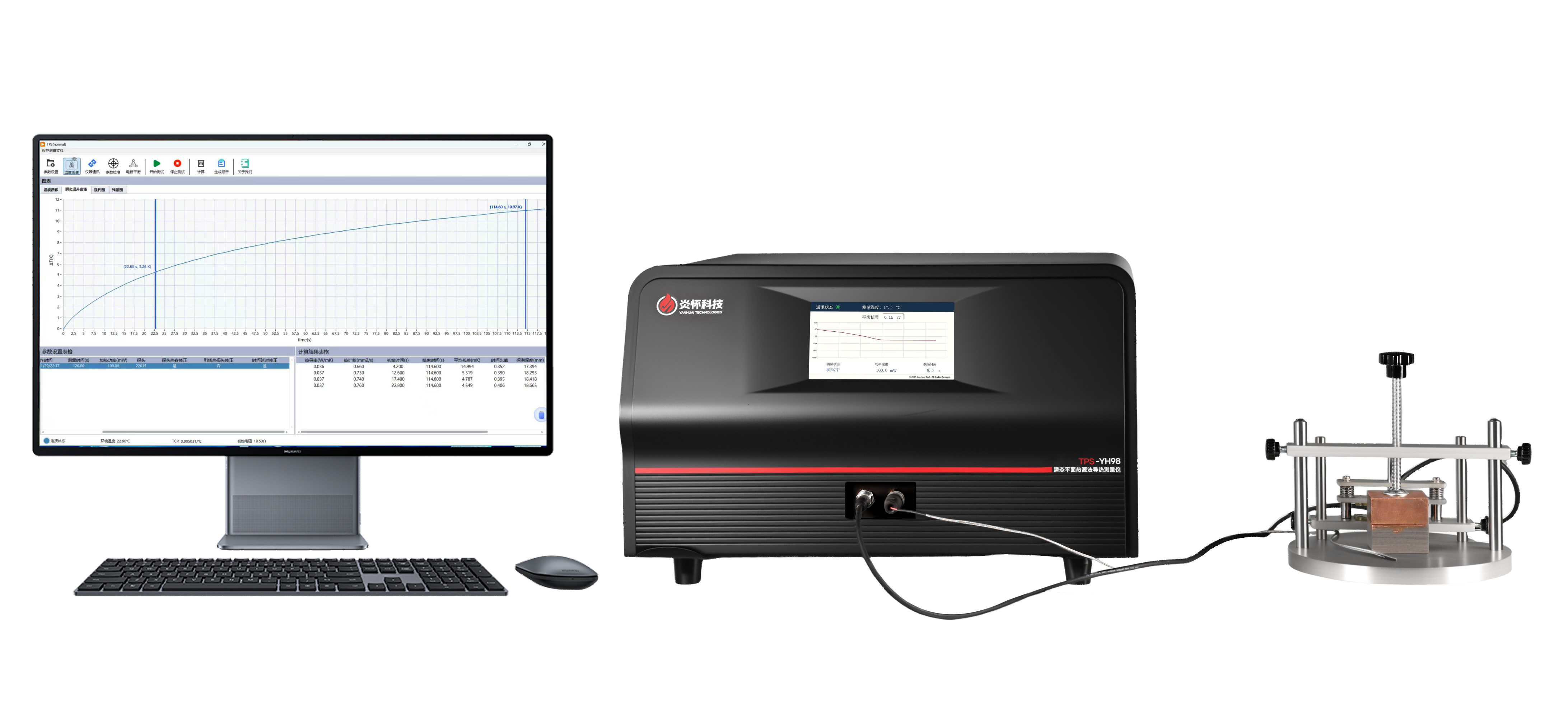

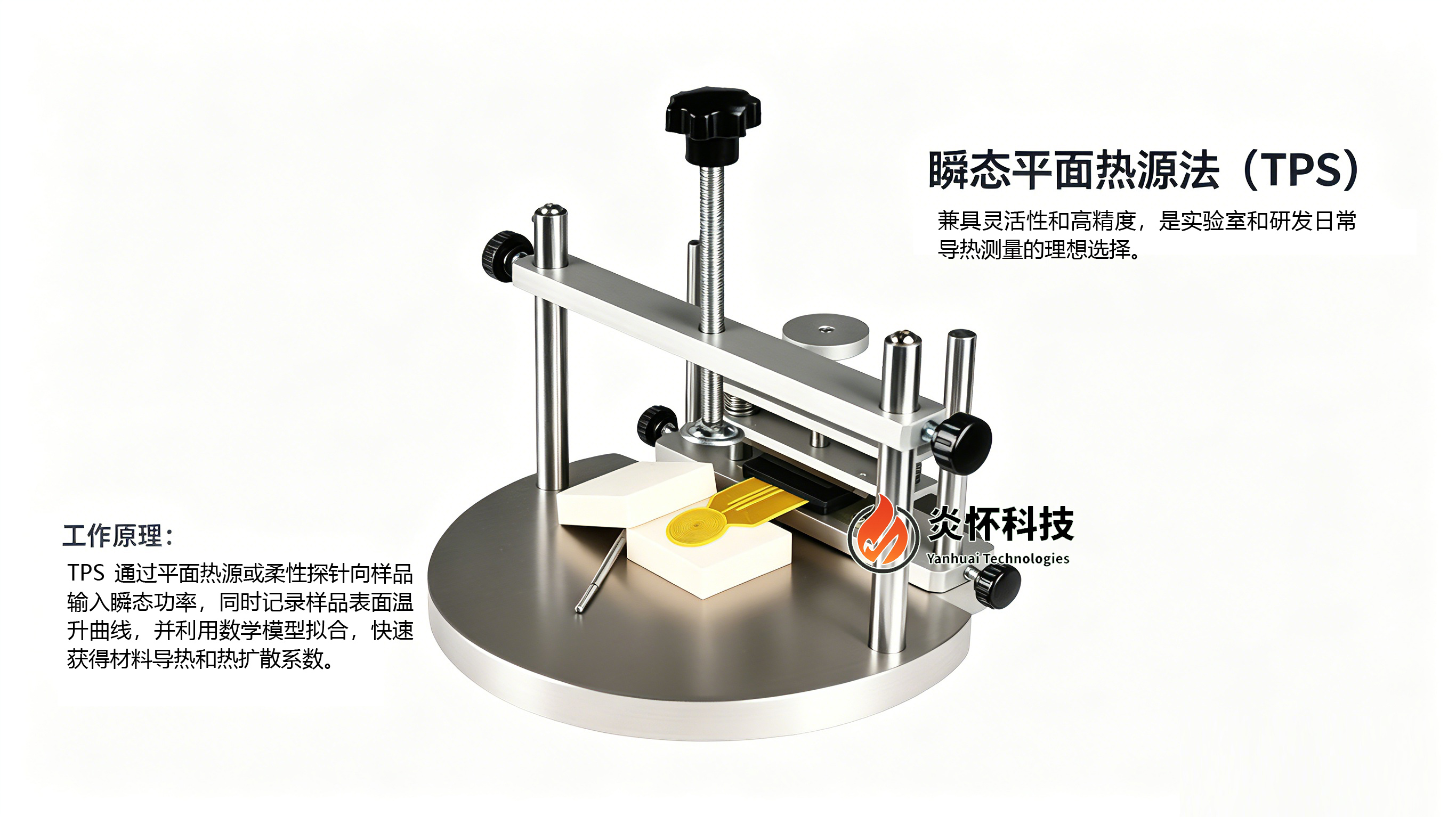

相比其他瞬态法,瞬态平面热源法(TPS)兼具灵活性和高精度,是实验室和研发日常导热测量的理想选择。TPS 通过平面热源或柔性探针向样品输入瞬态功率,同时记录样品表面温升曲线,并利用数学模型拟合,快速获得材料导热和热扩散系数。
测量仪器
在实际应用中, TPS可适应多种样品形态:薄膜、薄片、涂层、异形件及产品器件均可测量;测量时间通常仅需数秒至几十秒,无需长时间等待热平衡,测试效率更高。
测量仪器

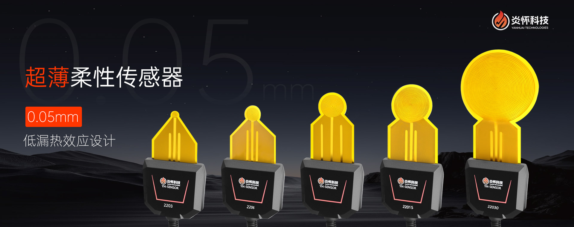

炎怀科技瞬态平面热源法导热仪将这一方法优势落到日常可用,核心特点包括:
1.超薄柔性传感器 : 传感器厚度薄、热容低,可降低边缘漏热影响,更接近瞬态理论模型;
测量仪器

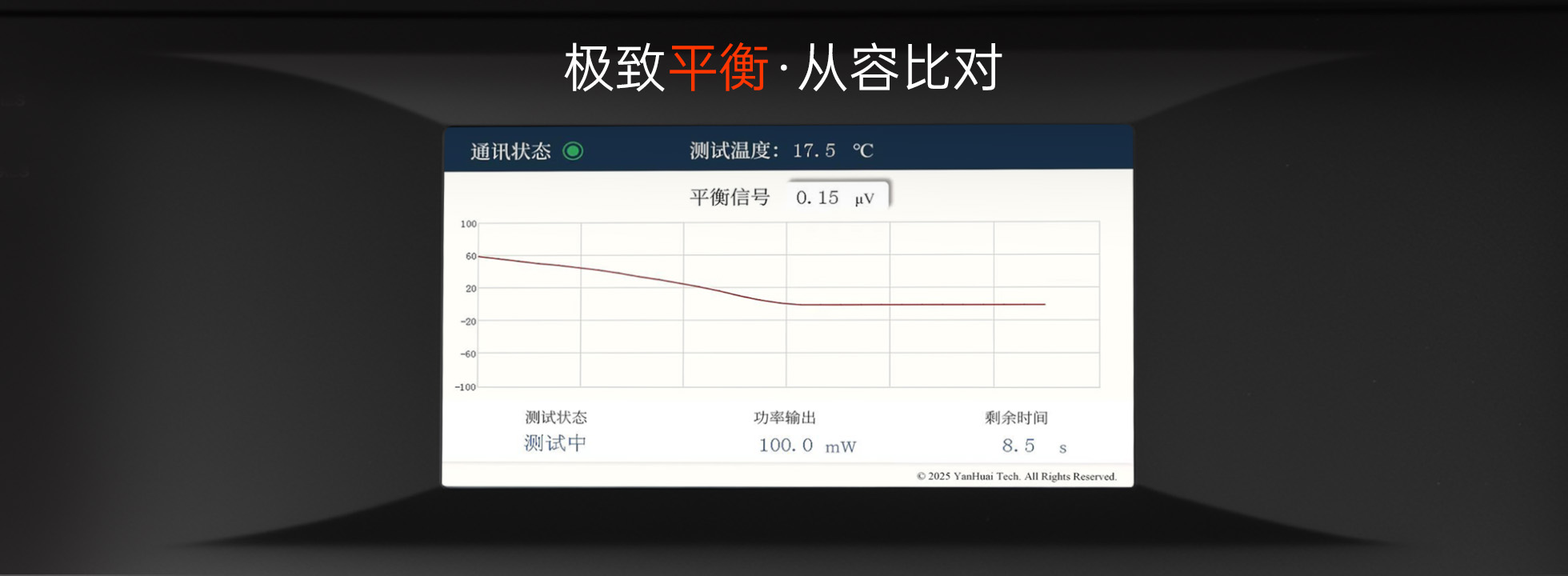

2.高速微纳伏数据采集 :稳定捕捉微弱温升信号,提高测试过程的信噪比与数据重复性 ;
测量仪器

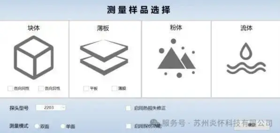

3.丰富算法模型: 提供块体、平板、薄膜、液体及粉体等算法模块, 同时配置双面法与单面法测量模式,可根据样品形态和数量灵活准确测试。
测量仪器
4.快速高效: 测试周期短,最快可低至 0.1 秒, 适合研发配方筛选、工艺优化及批量来料的高通量检测。
测量仪器
