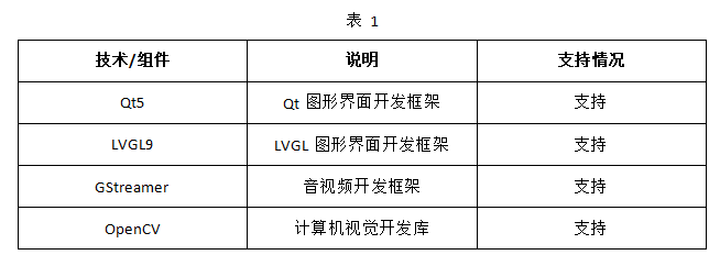

本文为Linux应用开发的指引文档,提供Linux应用开发环境、开发流程等说明,以及对平台关键技术及其支持情况进行简要介绍。同时本文将对部分通用开发技术进行说明,其它应用开发内容请按文中说明选择对应参考文档进行阅读。
当前应用开发支持情况如下表所示。

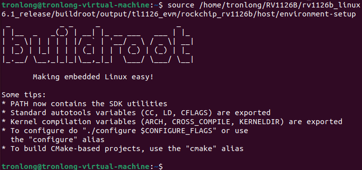

编译完LinuxSDK后,请执行如下命令,完成Linux应用开发的环境变量配置,即可进行Linux应用开发。
Host# source /home/tronlong/RV1126B/rv1126b_linux6.1_release/buildroot/output/tl1126_evm/rockchip_rv1126b/host/environment-setup

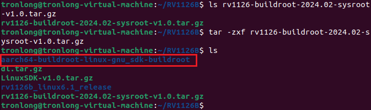

请将产品资料“4-软件资料LinuxLinuxSDK”目录下的sysroot压缩包拷贝至上位机Ubuntu系统"/home/tronlong/RV1126B/"目录。执行如下命令,将其解压,解压完成后会在当前目录下生成一个"aarch64-buildroot-linux-gnu_sdk-buildroot"目录,该目录包含应用开发的交叉编译工具链。
备注:sysroot压缩包版本以实际情况为准。
Host# tar -zxf rv1126-buildroot-2024.02-sysroot-v1.0.tar.gz
工业控制

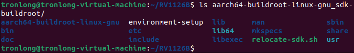

执行如下命令,查看应用开发的交叉编译工具链。
Host# ls aarch64-buildroot-linux-gnu_sdk-buildroot/

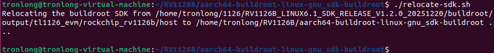

执行以下命令运行relocate-sdk.sh脚本,完成LinuxSDK路径重定位,若未执行该操作,将导致sysroot无法正常使用。
Host# ./relocate-sdk.sh

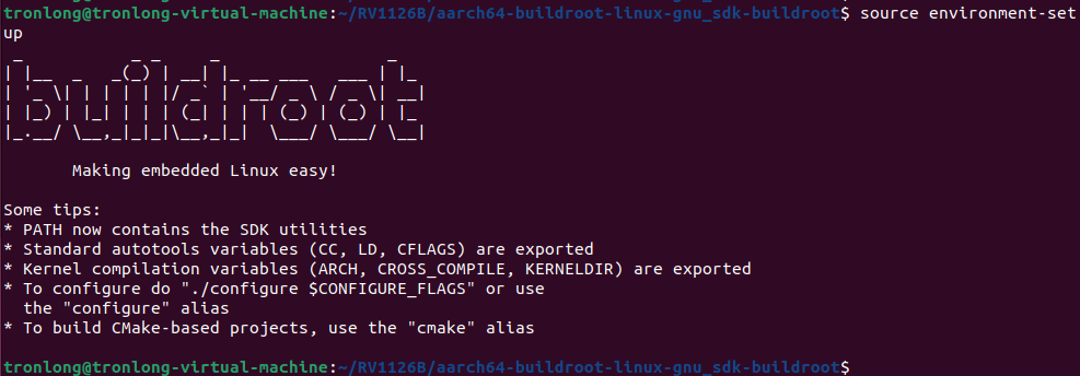

执行如下命令,加载Linux应用开发环境。
Host# source environment-setup
工业控制

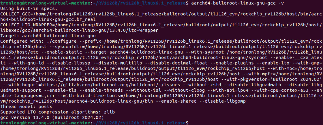

1.3工具链使用说明
通过source命令完成环境变量配置后,请执行如下命令,查看编译工具链版本。
Host# aarch64-buildroot-linux-gnu-gcc -v

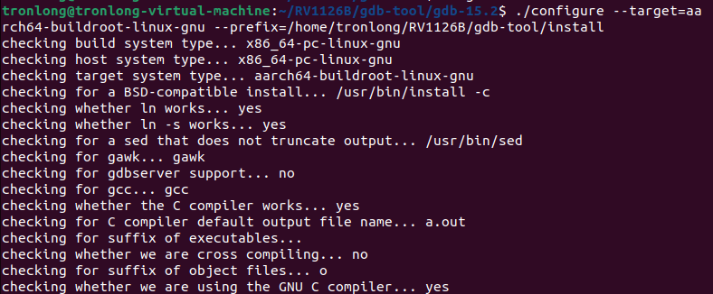

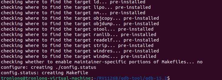

执行如下命令,进入GDB调试工具包目录,配置GDB调试工具。
Host# cd gdb-15.2
Host# ./configure --target=aarch64-buildroot-linux-gnu --prefix=/home/tronlong/RV1126B/gdb-tool/install
备注:--target表示GDB调试工具名称前缀,选择--target=aarch64-buildroot-linux-gnu;--prefix表示存放目录,选择新建的install目录。
工业控制
工业控制

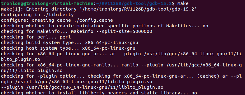

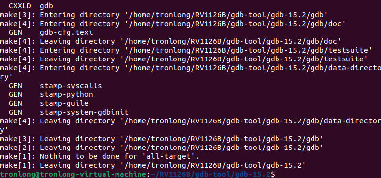

执行如下命令进行编译。
Host# make
工业控制
工业控制

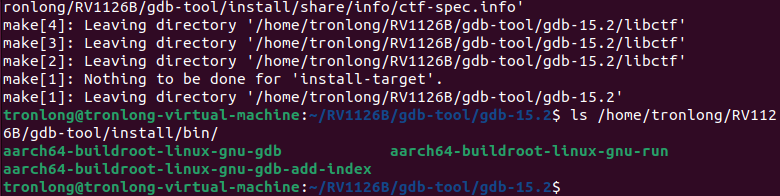

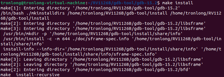

执行如下命令安装GDB调试工具,将会在"install"目录下生成GDB调试工具。
Host# make install

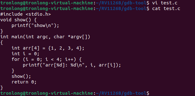

在gdb-tool目录下执行如下命令,新建一个GDB调试演示程序。
Host# vi test.c
Host# cat test.c
工业控制
演示程序代码如下:
#include
void show() {
    printf("shown");
int main(int argc, char *argv[])
    int arr[4] = {1, 2, 3, 4};
    int i = 0;
    for (i = 0; i < 4; i++) {
        printf("arr[%d]: %dn", i, arr[i]);
    show();
    return 0;

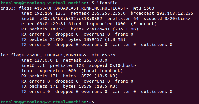

执行如下命令,查看虚拟机的IP地址。
Host# ifconfig

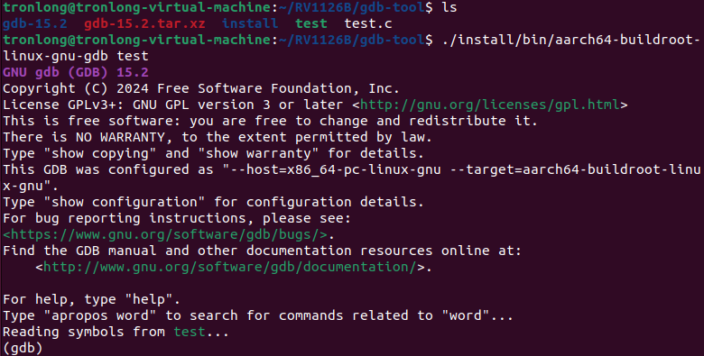

在虚拟机test文件所在路径下,执行如下命令使用GDB调试工具进行程序调试。
Host# ./install/bin/aarch64-buildroot-linux-gnu-gdb test
工业控制

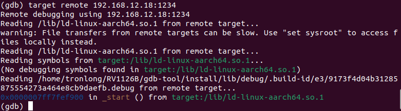

执行如下命令,连接评估板。192.168.12.18为评估板的IP地址,请以实际情况为准。
(gdb) target remote 192.168.12.18:1234
工业控制
同时,串口调试终端显示连接成功的相关信息。

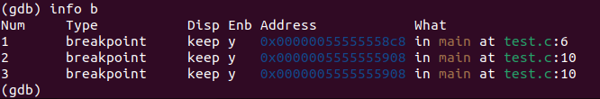

2.4.3 info breakpoints命令
用于显示断点的状态,简写:info b。
工业控制
