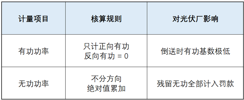

更关键的是电表计量规则,光伏厂一定要记死:
功率因数
白天倒送电时,你自己用电很少,有功基数几乎没有,可无功还在那摆着。仪表显示功率因数再高,电表那边照样把无功全记上,越积越多,最后全月一平均,直接罚款。
说白了:你盯着晚上20%的小问题,放掉了白天80%的大问题,怎么可能不被罚?

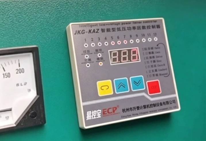

这家厂最后用的是易控宝的最佳无功补偿模式,不是传统的 “到点就停”,而是盯着 “剩多少无功” 来补:
1.不满足于 0.95,直接把白天功率因数拉到接近 1.0
2.倒送电时自动精准补干净残留无功,不浪费、不欠补;
3.晚上空载不用管,不折腾、不投切。
就这么改了一个月,效果立竿见影:
  • 月度功率因数从0.73 → 0.92,直接达标;
  • 力调罚款彻底清零;
  • 不用天天守着柜子调参数,自动运行。
