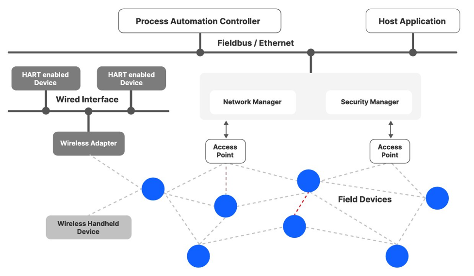

以网关为中心构建的WirelessHART网络
WirelessHART网络以网关为中心构建,网关通常同时承担安全管理器和网络管理器的角色。它负责初始化无线网络,并在新现场设备投入使用时添加它们。作为安全管理器,它负责生成、存储和管理安全密钥,以及维护和控制网络访问控制列表。作为网络管理器,它负责集中管理整个无线网状网络中的无线电传输时间表、跳频序列和通信路由。它还负责管理网络拓扑、监控网络健康状况以及调整现场设备之间的路由。
由此产生的无线网络是一个冗余、自组织、自恢复、自适应的网状网络,可由网络管理器集中管理。集中配置能够针对各种需求进行优化,例如稳固性、延迟、确定性或电池寿命。例如,为了提高稳固性,WirelessHART提供了时间分集协议,其采用定时通信,并支持跨多个时隙的冗余数据传输,以缓解瞬态通信问题。通道分集则采用通道跳频技术,冗余数据传输发生在不同的频率上,从而防止通道选择性衰落和射频干扰。该协议还支持路由分集以在网状网络中定义冗余路由,以提高网络对路由故障的稳固性。
自WirelessHART推出以来,流程工业已经制定了多项部署和使用WirelessHART协议的指南和最佳实践。例如,就传输范围而言,在存在障碍物的情况下,单跳通信可以达到30米的传输距离,但在无障碍物或采用多跳通信设置的情况下,传输距离可以更远。同样,星型拓扑结构也能实现低于100毫秒的网络延迟,但实际延迟通常取决于网络规模和拓扑结构。此外,网络规模可扩展至80台设备而不会影响性能,但若进一步扩展至250台设备,则会在性能方面做出权衡,例如延迟、吞吐量或电池续航时间的降低。

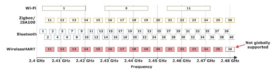

为了在拥挤的2.4 GHz频段实现稳健的工业级通信,WirelessHART采用了以下技术:WirelessHART的MAC层使用时分多址(TDMA)技术来实现无冲突且确定性的通信。该协议利用跳频扩频(FHSS)技术,在每个时隙后使用不同的无线通道进行通信,并且能够排除拥塞严重、性能较差的无线通道。

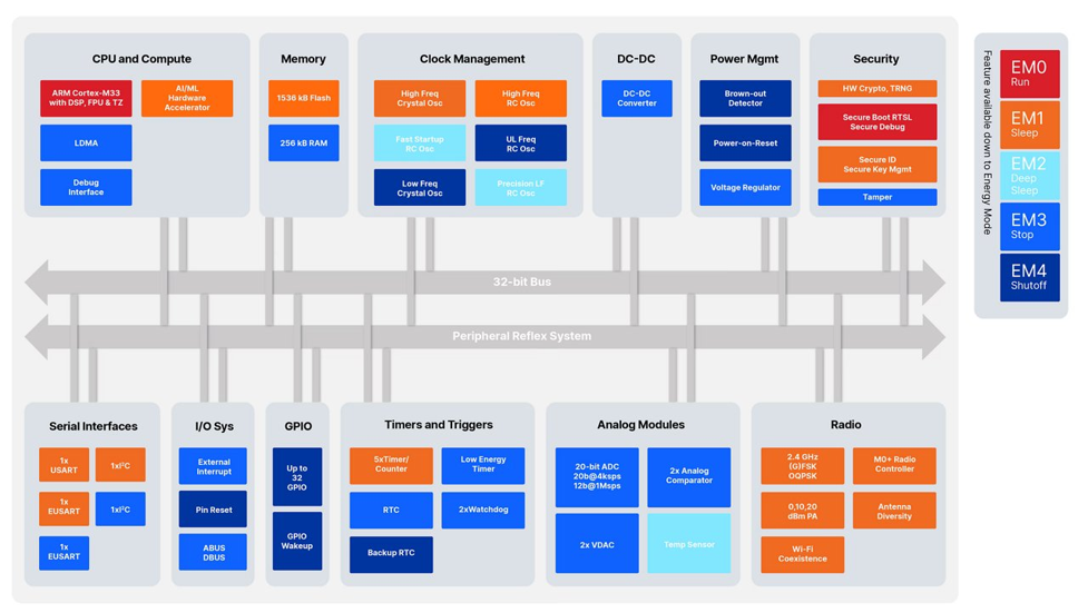

芯科科技提供多款无线SoC,例如EFR32MG24(MG24)可作为实现WirelessHART产品的基础。这款特定的SoC包含一个符合802.15.4标准的2.4 GHz无线收发器,在WirelessHART使用的OQPSK DSSS模式下,其灵敏度为-105.4 dBm。MG24的1536 kB闪存和256 kB RAM可以将无线协议栈和应用程序集成在单个SoC上,从而降低物料清单成本。
此外,该SoC可以运行在主机、网络协处理器(NCP)和无线电协处理器(RCP)模式下,以支持不同的架构。在软件方面,芯科科技为RAIL(无线电抽象接口层)库提供了一个简洁易用的编程框架,该库是EFR32无线电硬件级定制的最直接接口。
对于WirelessHART中使用的802.15.4技术,MG24 SoC具有市场上出色性能和124dB超低功耗RF通信链路。而这是通过提供高达+19.5 dBm的发射功率和-104.5 dBm的接收器灵敏度得以实现的。通常,这种级别的无线性能意味着需要在能效方面作出权衡。然而,通过微调睡眠模式电流和调度电池供电的设备传输数据时间,实现了低功耗能耗配置文件,从而确保了这些SoC出色的可靠性和延迟。

众所周知,工业环境中的射频(RF)条件非常恶劣,在这种条件下,视线障碍物包括厚墙壁、金属外壳、旋转设备以及在制造过程中产生的其他电磁波,这给设备制造商带来了重大挑战。更为糟糕的是,这些快速增长的应用运行在拥塞的2.4 GHz传输频带上,对射频模块提出了更高的要求。

由于精确测量可确保系统的稳健性和可靠性,因此非常注重底层硬件及其设计考虑因素。为了确保传感应用的输出值具有更高的分辨率,设备制造商需要选择具有先进模拟器件且能够测量最小电压/电流变化的无线SoC。
全新推出的MG24 SoC系列无需外部模拟器件,通过内置的20位ADC和12位DAC以及比较器即可满足行业基准。这对设备制造商意味通过高精度测量,将可降低物料表(BOM)成本和印刷电路板(PCB)占用空间。除了明显的经济效益外,MG24 SoC还真正简化了开发过程。
