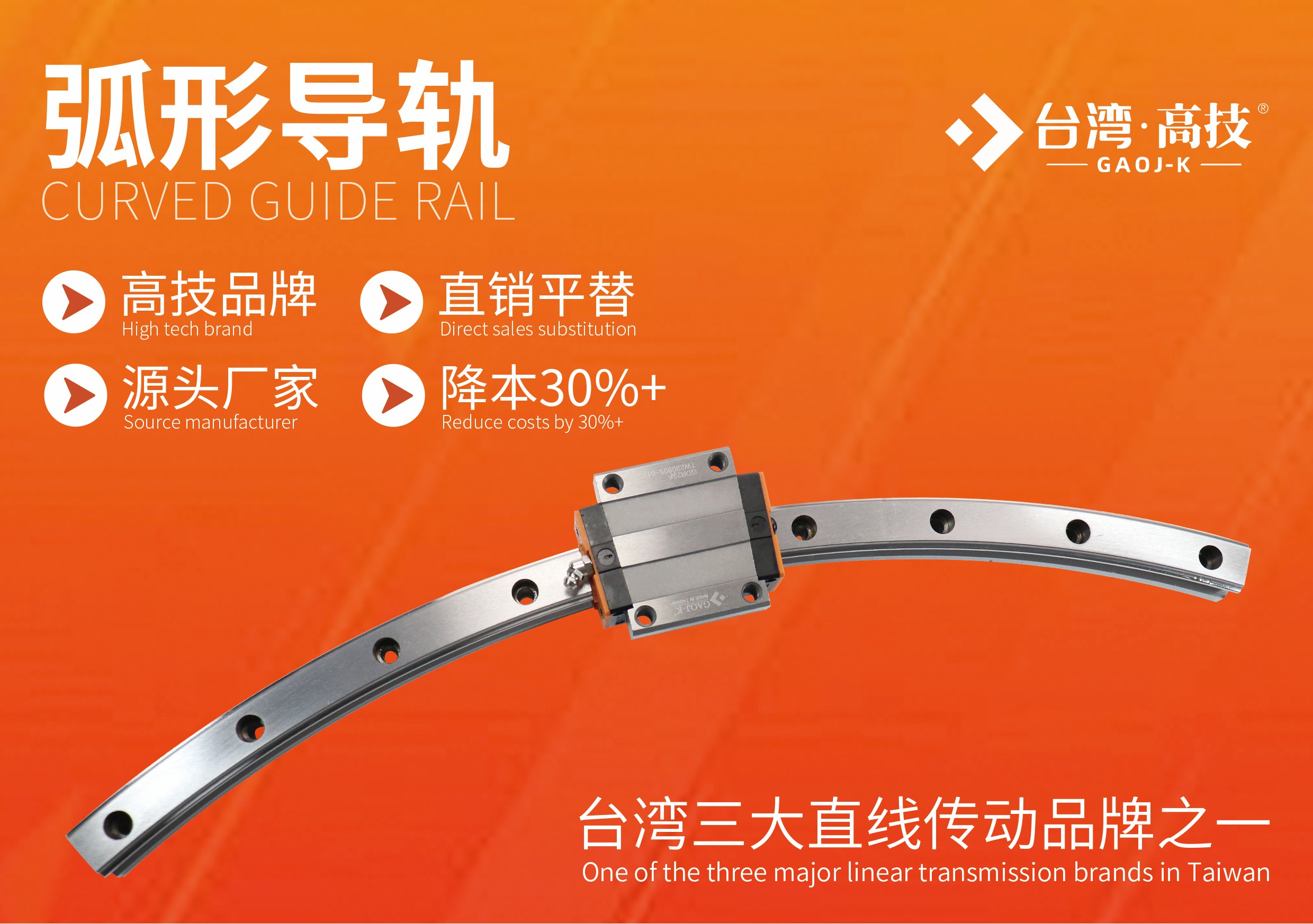

旋转机构间隙大与定位不准主要源于传动链间隙与径向跳动,传统旋转机构因齿轮啮合间隙、轴承游隙或传动部件磨损,在频繁启停、反向运转或重载下易出现回转间隙,导致角度定位偏差。此外,偏心载荷引发的径向跳动会进一步降低重复定位精度,解决此类问题的核心在于消除间隙并提升刚性。
弧形导轨采用滚动体在弧形滚道内运动,配合预压调整可消除径向与轴向游隙,实现零背隙的纯滚动导向。其线接触或点接触结构提供高刚性支撑,承受倾覆力矩时变形量极小,能显著抑制径向跳动。因此,在轻载高精度定位场景中,弧形导轨可大幅提升定位重复精度。
自动化
但弧形导轨并非所有旋转机构的最优解,对于重载低速或大直径旋转设备,交叉滚子轴承或三排圆柱滚子回转支承的刚性和承载能力更强,且结构更紧凑,成本更低,弧形导轨的弧形段通常需定制磨削,长行程时制造难度和成本急剧上升,且对安装基面精度要求极高,若无法满足,反而可能引入额外误差。
总得来说,小角度高频高精定位选弧形导轨,大角度重载优先考虑轴承方案,当旋转角度范围小于180°、负载适中、要求毫弧级以下定位精度且频繁正反转时,弧形导轨配合光栅尺闭环控制确实为最优解;若旋转角度达360°、负载超过数吨或冲击强烈,则应优先采用交叉滚子轴承或静压轴承方案,同时通过双齿轮消隙、锥形销定位等机构消除传动间隙。最终需通过刚度计算、预压值选择及反馈元件匹配来系统解决定位不准问题。
