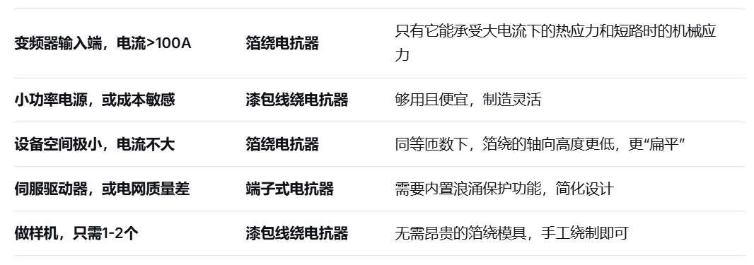

这三类电抗器的核心区别在于绕组导体材料引出/集成方式。选择哪种类型,主要取决于你的应用场景是大电流滤波通用线路还是集成化保护

(1) 箔绕电抗器——大电流滤波专家
工作原理:采用整张铜箔(或铝箔)卷绕,每层就是一匝。这种结构彻底改变了电流路径。
电气表现直流电阻极小,在大电流下发热远低于线绕式。虽然存在“挤流效应”,但通过箔片厚度优化,其整体损耗依然优于多根并绕的线绕结构。
机械强度:这是它的“王牌”优势。整张箔材和绝缘层固化后形成一个刚体,能轻松承受短路时的巨大电动力,不会像线绕绕组那样“散架”或变形。
局限性:不太适合做极小电流(如5A以下)的产品,因为箔材太薄难以加工,且设备折旧成本高。
(2) 漆包线绕电抗器——传统通用之选
这是市场上最常见的类型,用圆线或扁线一层层绕制。
工艺特点:技术门槛低,小作坊也能做。但为了固定线材,常需要敲打整形,且绕组端面不整齐,需要填充绝缘材料来“找平”。
性能短板:当电流很大时,需要多根细线并绕,这会导致涡流损耗增加,且线材内部散热困难。此外,绕组像“弹簧”一样有回弹应力,长期运行后易松动。
成本优势:铜线采购方便,绕线设备便宜,在小批量、小电流场景下性价比很高。
(3) 端子式电抗器——结构功能一体化
注意:这通常不是指绕线方式不同,而是集成度不同
核心特征:它在电抗器主体上集成了一个端子台。这个端子台不仅作为接线柱,内部还集成了浪涌保护元件(如压敏电阻、放电管、电容器)。
工程价值:在伺服驱动或精密仪器中,电抗器需要抑制谐波,同时也需要吸收雷击或电网尖峰。传统方案需外接保护器件,而端子式直接“二合一”,既节省了安装空间,又减少了接线工作量。
注意:从电磁性能上讲,它内部的线圈往往仍是漆包线绕制的,所以在通流能力和损耗特性上,它更接近漆包线绕电抗器,只是多了集成保护功能。
