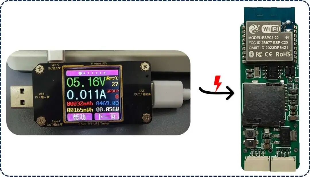

有用户反馈,他们使用电脑的USB口给设备供电,设备在连接WiFi或者收发数据时发生了重启,反复复位,永远起不来;
我们也进行了复现,发现是电源不稳定,导致芯片复位。
于是我们用电流检测仪对上电流程进行电流电压抓取

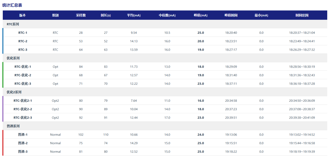

为了量化效果,我们用 RTC版本(实时时钟芯片)和普通版本(无实时时钟)配合电流采样仪,以 1 秒间隔 记录上电后 60~90 秒内的电流变化。每组配置重复测试 3 次,共采集 12 组数据:
  • RTC-1/2/3:未做任何优化的原始固件
  • 优化-1/2/3:做了全部 sdkconfig 优化,但 SD 卡保留每次 fsync
  • 优化2-1/2/3:做了全部 sdkconfig 优化 + SD 卡改为批量写入
  • 普通-1/2/3:另一组未优化对照

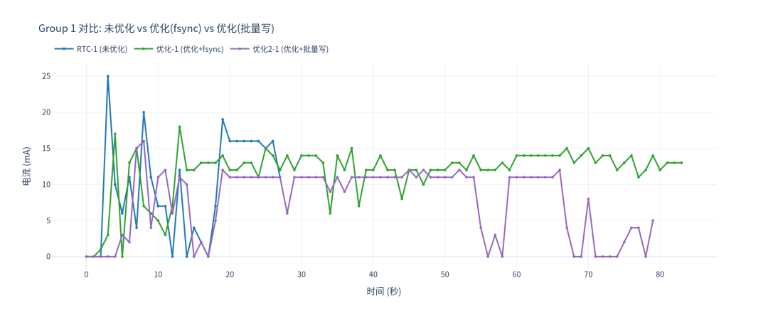

ESP32对比 - 未优化 vs 优化(fsync) vs 优化(批量写)

组别平均电流(含休眠)活跃态平均平均峰值最优峰值非零占比
未优化 (RTC)
13.01 mA14.07 mA21.3 mA19.0 mA92.4%
优化 (fsync)
12.14 mA12.83 mA20.0 mA18.0 mA94.6%
优化2 (批量写)
10.15 mA
11.98 mA
19.0 mA
16.0 mA
84.7%
普通对照12.30 mA13.80 mA24.7 mA24.0 mA89.1%
活跃态平均 = 剔除 0mA 采样后的均值。非零占比 = 电流 >0 的采样比例。

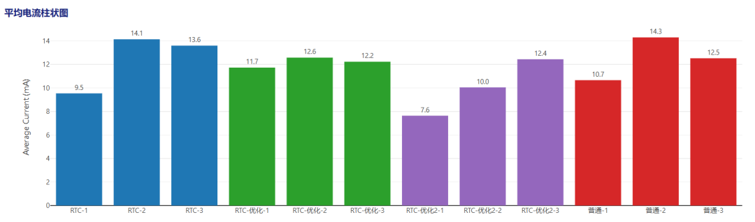

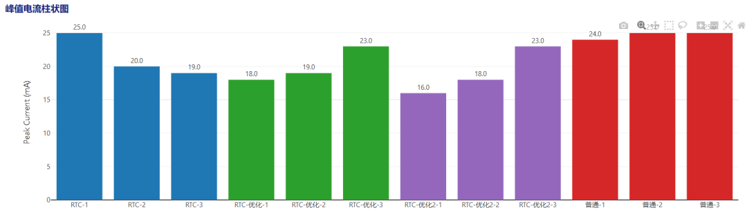

1. 峰值电流降低 36% —— 从 25.0mA(RTC 最差值)降到 16.0mA(优化2 最优值),直接解决 USB 口启动问题。
2. 平均电流降低 22% —— 从 13.01mA 降到 10.15mA,功耗降低超过五分之一。
3. 批量写入 (优化2) 效果最好 —— 不仅平均电流最低,非零占比也从 92.4% 降到 84.7%,说明设备有更多时间处于低功耗状态。
ESP32峰值电流对比
—— 可以明显看到优化2(紫色)的三根柱子普遍低于 RTC(蓝色)
ESP32峰值电流对比
—— 普通系列(红色)的峰值 25mA 对比优化2-1 的 16mA,降幅直观
5.3 为什么优化 (fsync) 组效果不如优化2 (批量写)?
从数据看,优化 (fsync) 组虽然改了 sdkconfig,但**每次 SD 卡写入仍然立即 fsync**。
每次 fsync 会触发:用户态 fflush → VFS 层 → FATFS → SD SPI 驱动 → 唤醒 SD 卡 → 等待写入完成。这相当于每写一条日志(可能就几百字节),就把 SD 卡从休眠中叫醒一次。
优化2 改为每秒统一 fsync 一次,中间的数据只写到用户态缓冲区。SD 卡大部分时间处于空闲状态,功耗自然更低。
数据可靠性权衡:批量写入下,如果突然断电最多丢失最近 1 秒的日志。对日志采集场景这完全可以接受。

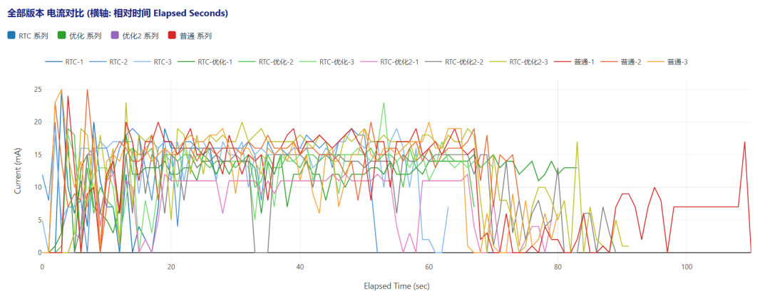

5.4 峰值电流分布
观察各组的峰值发生时间:
版本峰值发生时间对应阶段
RTC-125mA启动后 3sWiFi RF 校准 + TX
RTC-220mA启动后 2s同上
优化2-116mA启动后 8sWiFi 稳定后
未优化组的峰值集中在前 3 秒出现,这正是 WiFi PHY 校准和首次关联的阶段。优化后 CPU 降频 + TX 降功率,不仅峰值数值降低,峰值也推迟到外设初始化更晚的阶段,避开了上电瞬间的集中电流脉冲。
