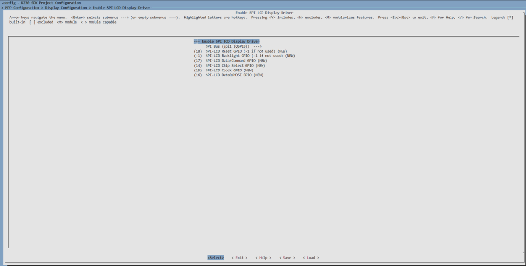

二、适配新屏第一步:menuconfig 完整配置流程
打开终端进入 SDK,直接敲:
make menuconfig
进入路径:
MPP Configuration → Display Configuration
1
打开对应显示驱动
根据你的屏幕接口选择:
MIPI DSI 屏 → 开 Enable LCD Display Driver
SPI 屏 → 开 Enable SPI LCD Display Driver
HDMI 显示 → 开 Enable HDMI Display Driver
2
配置引脚(必做!)
以最常用的 MIPI DSI 屏幕为例:
DSI-LCD Reset GPIO
DSI-LCD BackLight GPIO
SPI 屏还要额外配:
DC 脚、CS 脚、时钟脚、数据脚
RTOS
3
选择面板驱动
如果库里已有你的屏幕型号,直接勾选
如果没有,先随便选一个相近的,后面我们自己加
配置完保存退出,先编译一次,确保基础链路正常。

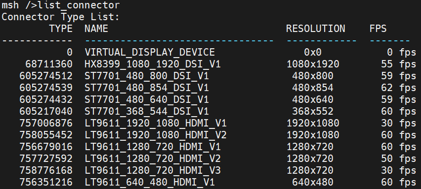

五、最关键:验证是否成功
(2 条命令)
编译完成烧录后,在 shell 里输入:
1
查看当前支持的屏幕
list_connector
能看到你定义的名字,说明驱动加载成功
RTOS
2
直接点亮测试
./mpp/sample_vo_osd.elf -c 你的屏幕ID
跑起来就亮了!
