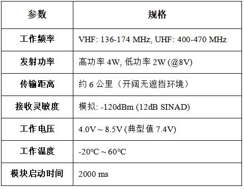

核心参数一览
RF射频模块参数表
