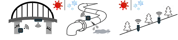

户外基础设施监测用IoT设备
为应对桥梁、道路、大坝以及输水管道等社会基础设施老化问题,工程领域越来越多地引入应变传感器和振动传感器,用于检测结构劣化情况。
在防灾减灾领域,用于山体滑坡监测的加速度传感器和倾角传感器也备受关注。这类传感器需要具备宽广的耐温范围,以确保在严苛的室外环境下稳定运行,包括强烈日照下的高温环境以及严寒的低温环境。同时,还必须具备优异的防水性和耐湿性,以应对降雨、高湿度等自然条件。
松下
图1:应用示例
桥梁应变/振动传感器、水管振动传感器及滑坡监测传感器

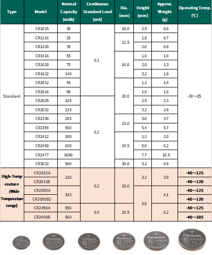

03松下新能源的耐高温纽扣型电池
松下新能源提供专为IoT应用设计的丰富纽扣型电池产品阵容。除标准型号(工作温度范围:–30°C~85°C)外,还包括耐高温型号(–40°C~125°C),可在不受安装环境或季节变化影响的各种严苛条件下,实现稳定可靠的运行。
松下
表1:松下能源CR系列纽扣型一次锂电池产品阵容
规格书
松下松下松下

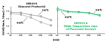

图5和图6展示了标准CR纽扣电池与松下新能源耐高温型号在高温条件下的测试结果。
标准型号在125 °C环境下开始存放后,仅经过数十小时便出现内阻急剧上升、电压快速下降的情况,难以继续使用。
相比之下,松下新能源的耐高温产品在约200小时以上的测试过程中,内阻和电压变化极小,能够保持稳定运行。
松下
图5:标准型号与松下新能源耐高温电池
在125 °C存放试验中的内阻变化情况
松下
图6:标准型号与松下新能源耐高温电池
在125 °C存放试验中的电压变化情况

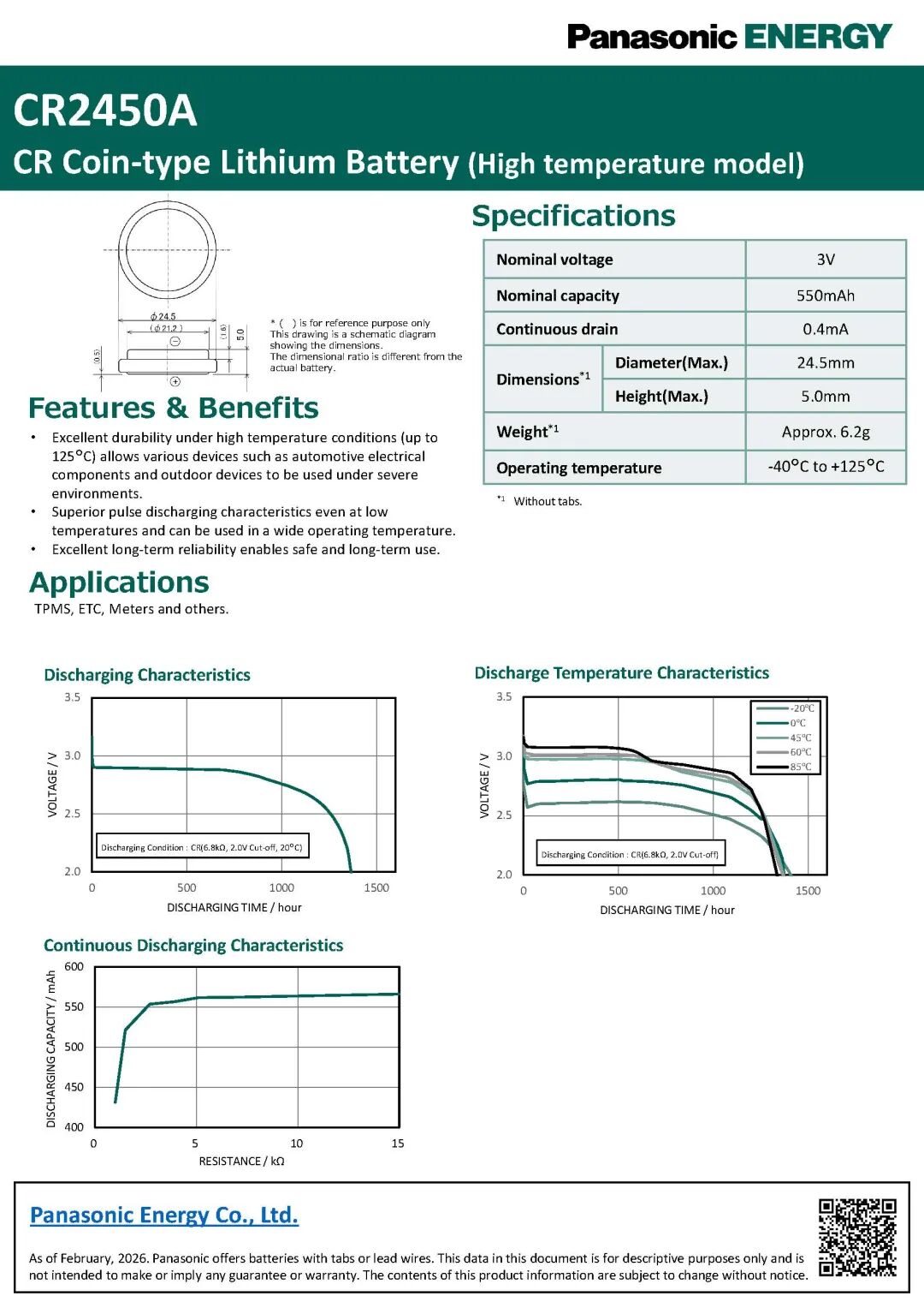

通常情况下,CR纽扣电池在高温环境下会因电池内部产生气体而发生性能劣化。
而松下新能源的耐高温型号采用了抑制电池内部气体生成的特殊技术,即使在严苛环境下也能实现稳定运行。
图7展示了标准CR纽扣电池与松下新能源耐高温电池在–20 °C条件下的脉冲放电特性。得益于特殊的负极材料配方,即使在放电深度达到 80%时,该产品依然能够保持与常温环境下相当的稳定电压性能,明显优于标准型号。

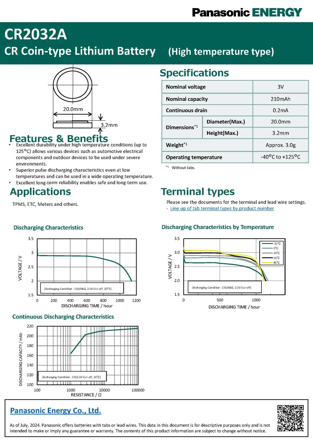

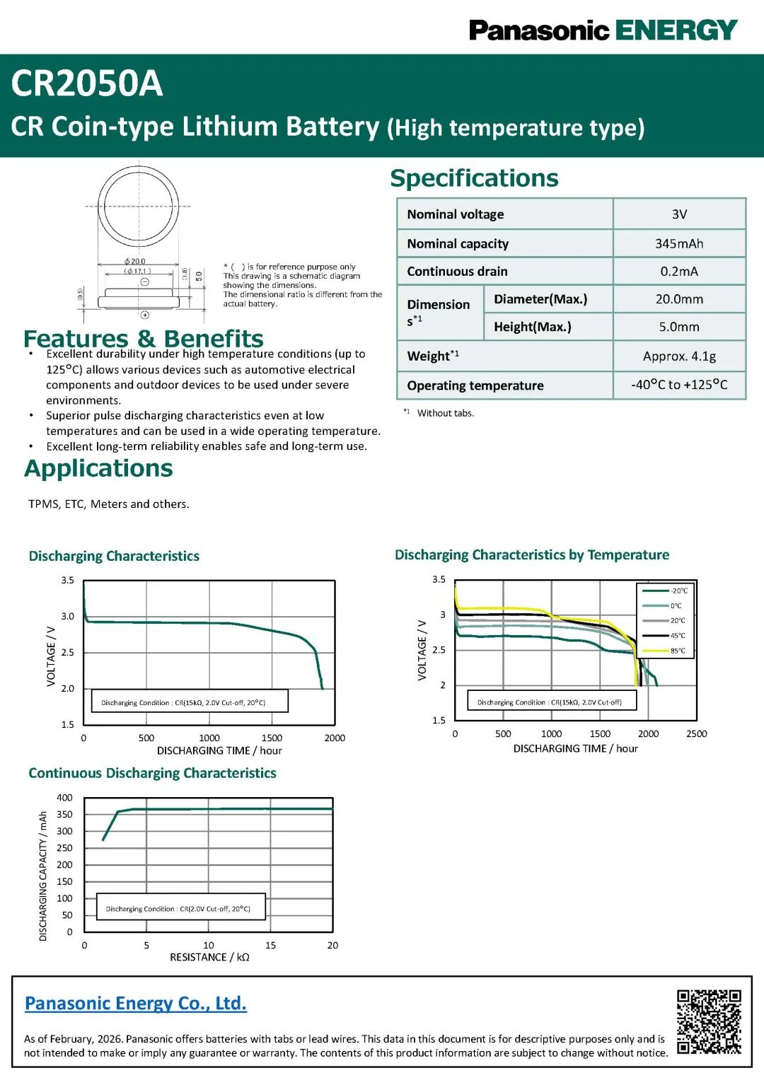

Panasonic 松下 耐高温BR“A”系列扣式锂电池
松下松下
耐高温扣式氟化碳锂电池
一般的BR系列扣式锂电池可以在截至到80℃的温度环境下使用
即便在125℃的高温环境下也能使用
适合OA机器,FA机器,车载用机器等内存备份用电源,各种仪表用电源
提供带端子的产品
型号:BR1225A、BR1632A、BR2330A、BR2450A、BR2477A
如上所述,松下新能源的耐高温纽扣型电池在宽广的温度范围内展现出卓越的可靠性。此外,其先进的封装技术还赋予了电池优异的耐湿性能,使其成为在严苛环境中运行的IoT设备的理想电源解决方案。

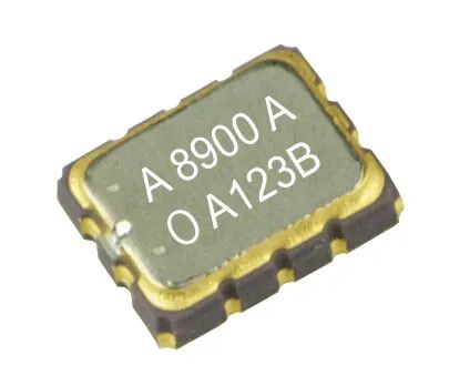

1、耐高温RTC时钟芯片
RA8900CE 汽车级 DTCXO RTC
成为汽车电子领域的理想选择
在智能汽车飞速发展的今天,车载电子系统对时间同步与计时的精度、可靠性提出了前所未有的严苛要求。无论是车载信息娱乐系统、自动驾驶辅助模块,还是电池管理系统(BMS)和车联网(V2X)通信,均需依赖高精度实时时钟(RTC)为全车功能提供统一的时间基准。爱普生推出的RA8900CE实时时钟模块,凭借其车规级设计、卓越性能与高度集成化,成为汽车电子领域的理想解决方案。
松下
内置频率可调的32.768 kHz晶体单元和DTCXO,高稳定性和功率切换
接口类型:I2C-Bus接口(400kHz)
接口电压范围:2.5V至5.5V
温度补偿电压范围:2.0 V 至 5.5 V
计时电压范围:1.6 V 至 5.5 V
可选时钟输出(32.768 kHz、1024赫兹、1赫兹)
多种功能,包括日历、闹钟、计时器、温度传感器
应用领域:汽车音响、汽车导航系统、时钟
符合 AEC-Q200 标准
