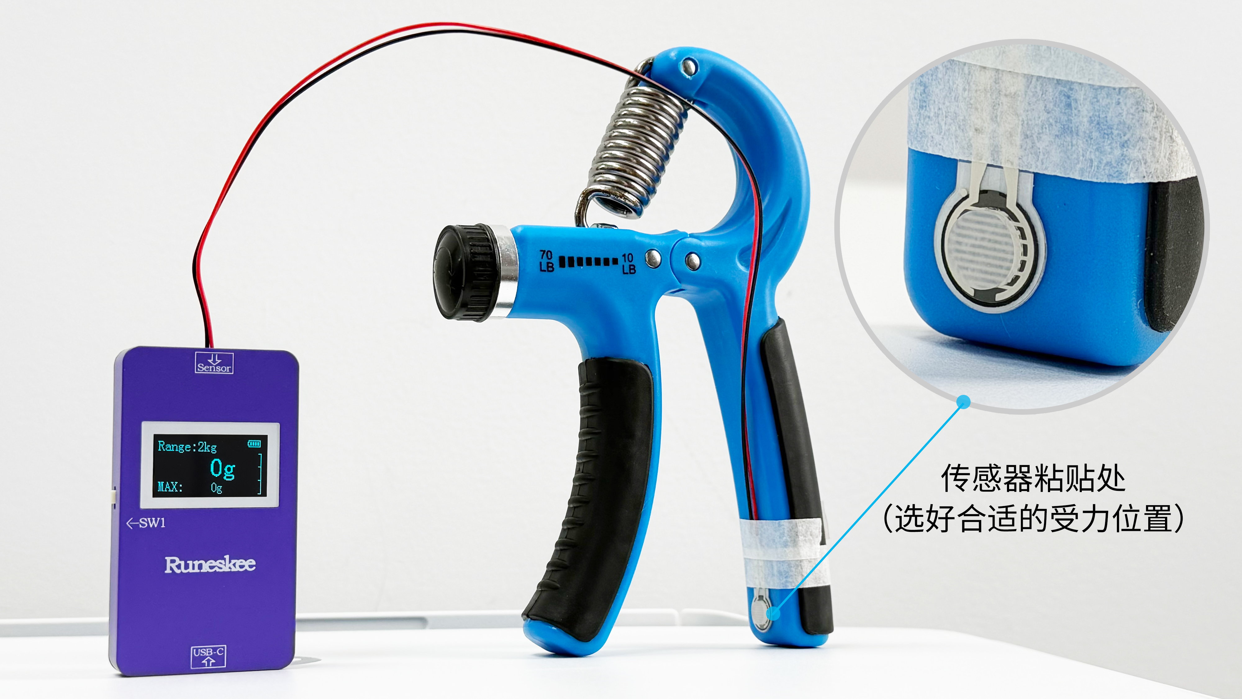

以握力器为例:把传感器贴在握力器两个手柄的内侧、握到底时会相互接触的位置。
怎么贴?
• 用双面胶把传感器粘在其中一个手柄的内侧、另一个手柄握到底时会压到它的位置。
• 再用医用胶布把传感器边缘包一圈,握力的时候别让它移位。

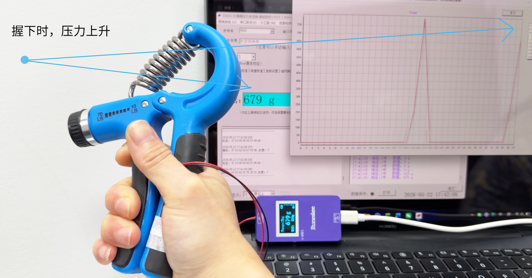

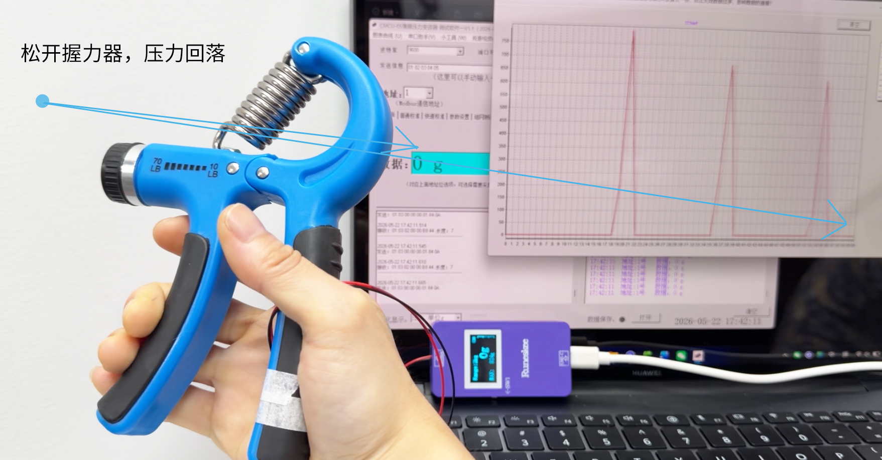

屏幕实时显示压力值。双击功能按键可切换单位(g/kg/N)。握到底时压力数值会变大,松开手压力数值回落。
屏幕只能看实时数值,不能自动累加次数。要统计捏了多少次,需要二次开发(连接单片机处理电路)。

3.软件会显示实时压力曲线。每一次“从低升到高、再回落到低”的波形,就对应一次完整的握压动作。

4.数波形个数,就是1分钟内的握压次数。次数越多,耐力越好。
