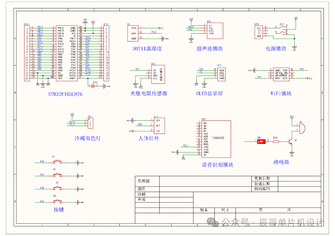

原理图设计
智能语音

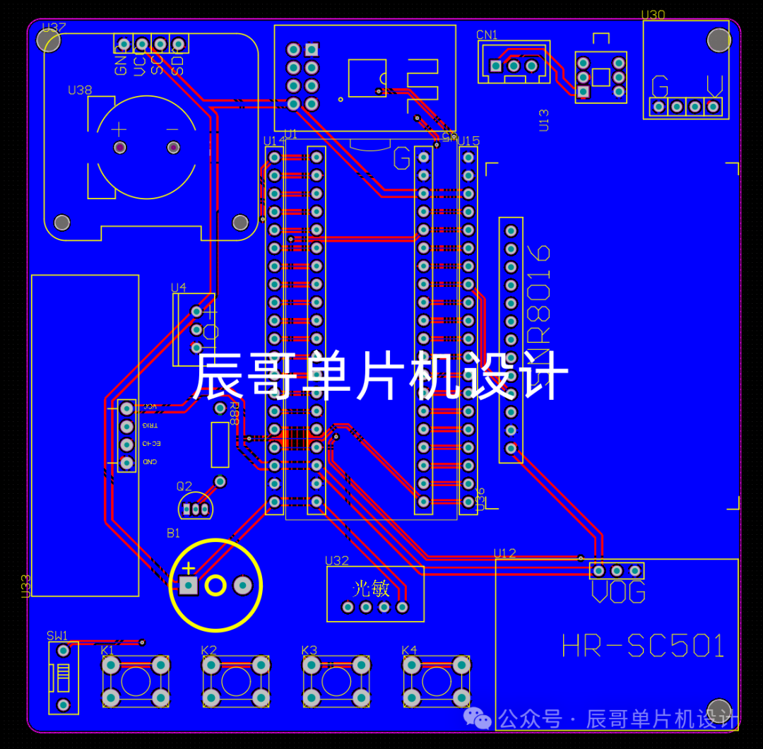

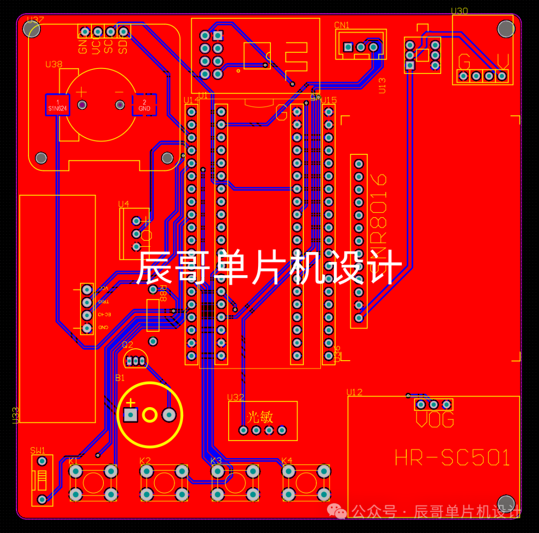

PCB硬件设计
   PCB图
智能语音智能语音

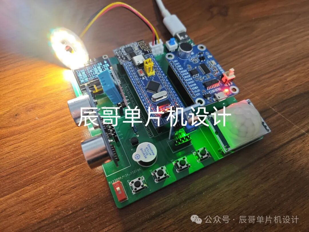

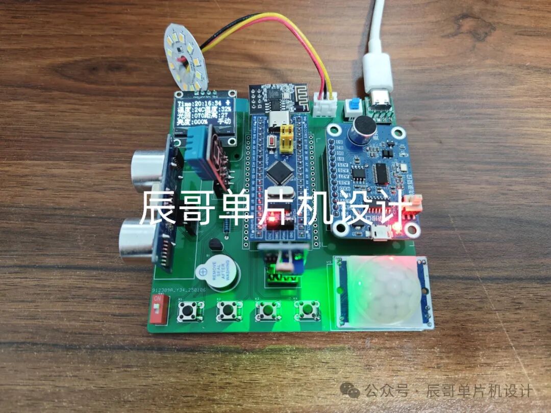

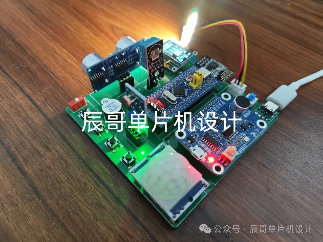

实验效果
智能语音智能语音
