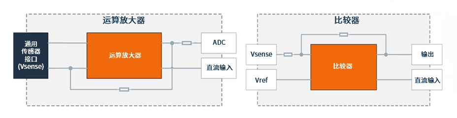

模拟信号调理和比较器
方案优势
简化感知和保护类模拟前端设计
提高噪声环境下的测量可靠性
实现快速、确定性的故障检测路径
降低安全攸关阈值下的 MCU 负载
放大器
在区域控制器中,模拟信号调理和比较器功能块用于处理电压、电流和传感器信号,然后再将这些信号送入 MCU 或保护逻辑电路。运算放大器提供滤波、缩放和缓冲功能,以确保在开关噪声和温度变化条件下进行精确测量,而比较器则能够快速进行硬件级阈值检测,用于检测过电流、过压或故障情况。这些功能通常由 5V 或 3.3V 供电轨供电,并靠近被测信号放置。在现代区域控制架构中,客户将运算放大器和比较器结合使用,以实现测量精度、EMC 稳健性和确定性故障响应之间的均衡。
亮点
运算放大器侧重精度和噪声性能
比较器提供快速硬件保护路径
供电质量和接地设计对性能影响显著
非常适合用于诊断和安全监测
实用设计指南
运算放大器:选择输入共模范围和失调电压,确保覆盖整个信号范围并留有裕量。
比较器:选择合适的阈值和迟滞,以避免噪声引发抖动。
基准/偏置:采用稳定、低漂移的基准源进行精确的阈值设置。
输入保护:在信号离开本地域时,增加串联电阻和箝位电路。
敏感模拟信号应远离高 di/dt 功率路径。
将滤波电路靠近放大器或比较器输入端放置。
采用合理的接地方式,以避免接地偏移误差。
在整个温度范围和 EMC 应力下验证精度和响应时间。

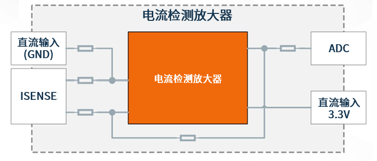

电流检测放大器
方案优势
精确的电流监测
支持诊断和保护功能
支持高边或底边检测
负载范围可扩展
放大器
电流检测放大器用于测量区域控制器中的负载或电源电流,以支持保护、诊断和电源管理。这些放大器会放大分流电阻两端的微小电压,同时抑制来自电网的共模噪声。典型应用包括 12V 或 48V 供电轨的负载监测和故障检测。客户依靠精确的电流感测来实现智能配电和系统诊断。
亮点
共模范围决定放置位置
增益精度影响诊断结果
带宽需要在噪声和响应之间权衡
布局影响测量保真度
实用设计指南
分流电阻:根据分辨率和功率损耗之间的权衡选择合适的数值。
放大器:确保共模额定值大于供电轨电压。
滤波:平衡噪声抑制和响应时间。
输出:匹配 ADC 输入范围。
采用开尔文连接方式接入分流器。
将放大器靠近分流器放置。
检测走线保持对称。
验证整个温度范围内的精度。

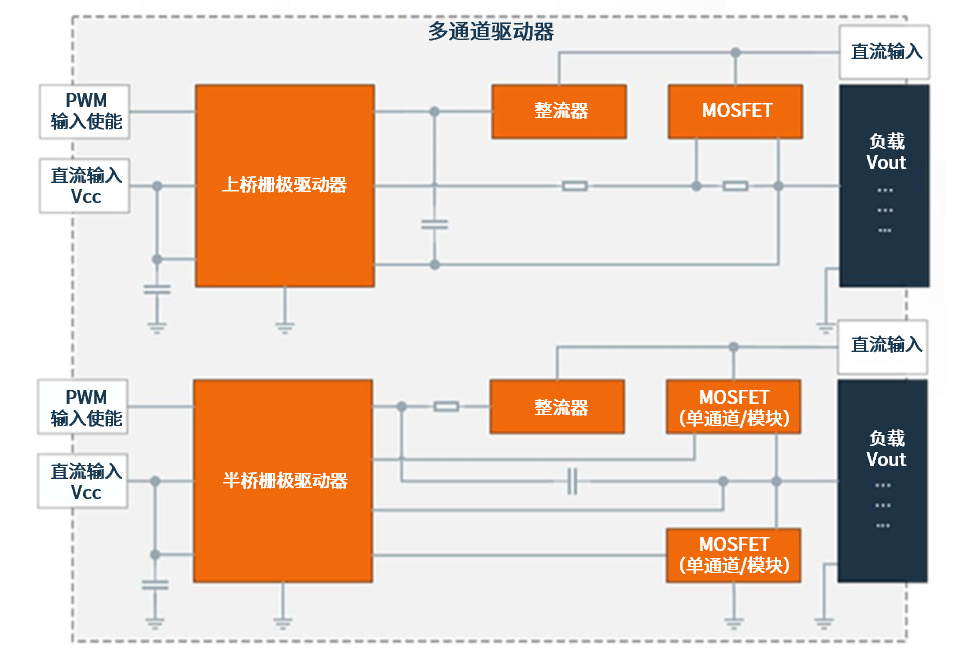

栅极驱动器
方案优势
对功率开关实现稳健、确定性的控制
在严苛汽车环境中具有高抗噪能力
支持带受控 dv/dt 的快速开关
简化保护和故障处理集成
放大器
在区域控制器中,栅极驱动器用于将 MCU 的低压控制信号转接至功率开关,例如 MOSFET、SmartFET 或分立负载开关。这些器件将逻辑电平指令转换为合适的栅极电压和电流,并在需要时提供隔离或电平转换。在区域控制架构中,栅极驱动器通常由 12V 供电轨供电,并且必须能够承受高 dV/dt、地弹和附近负载的传导噪声。
亮点
栅极驱动强度直接影响开关损耗和 EMI
在高电流负载路径附近,抗噪声能力至关重要
集成保护功能提升系统稳健性
非常适合分立式和保护型开关架构
实用设计指南
栅极驱动器输出级:选择与栅极电荷和开关速度匹配的驱动强度;确保与被驱动器件兼容。
供电轨:使用稳定的 12V 供电轨,并进行充分去耦;验证 UVLO 阈值是否满足系统要求。
电平转换/隔离:适用于存在地电位差或回流噪声较大的情况。
保护接口:确保故障信号清晰地报告给 MCU,以实现安全关断。
将栅极驱动器靠近被驱动开关放置,以最大限度地减少回路电感。
栅极与回流路径保持短而对称。
将栅极驱动布线与敏感模拟信号分离。
在最差电压、温度和 EMI 条件下验证开关行为。
