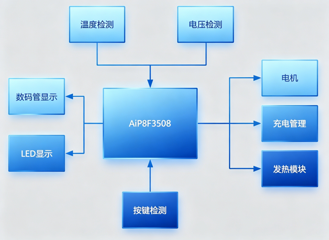

程序框图
显示

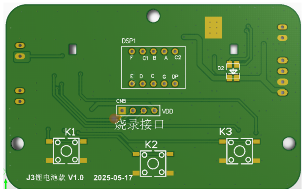

PCB正面
显示

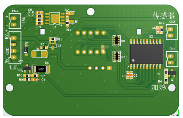

PCB反面

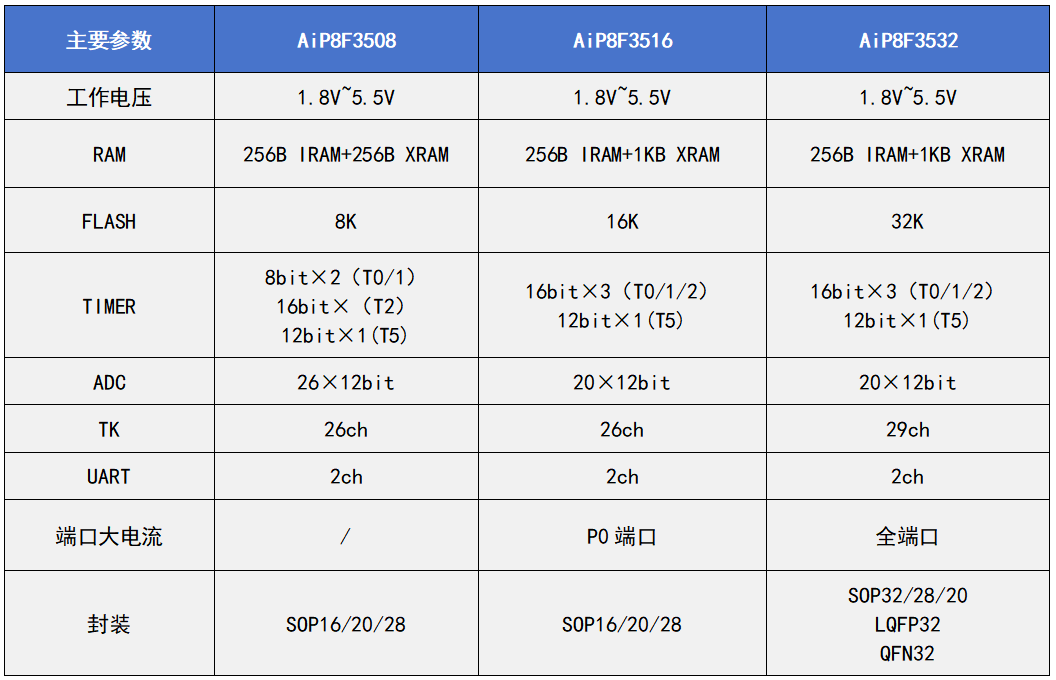

芯片资源
中微爱芯AiP8F35XX电路均可用于显示板方案,具体参数如下表所示:
显示
