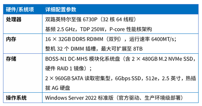

在进入性能测试前,我们先来看本次Dell PowerEdge R770评测样机的核心配置:
戴尔科技
为客观呈现PowerEdge R770在企业级实际环境中的算力水平、系统响应效率与长期稳定表现,本次测试基于Windows Server 2022标准版环境,对服务器展开一系列标准化性能验证。
测试围绕现代业务最核心的计算、内存、存储三大维度展开,全部采用行业通用基准工具与典型负载模型,从单核响应能力、多核并发效率、内存带宽与延迟、存储IOPS与吞吐量等关键指标入手,全面评估R770在虚拟化、数据库、高并发业务、数据处理等场景下的实际表现。

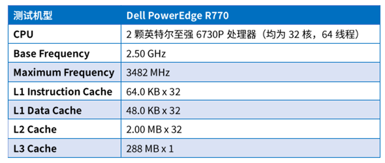

新一代英特尔至强6处理器兼具出色性能与能效,6700系列单颗CPU最高可提供86个P-core或144个E-core,满足企业对功耗、性能和效率的不同要求。E-core(能效核)提供了高内核密度和出色的性能功耗比,而P-core(性能核)则在广泛的工作负载上表现出色,并且在现代化应用和HPC方面体现出高性能。
本次测试样机采用P-core架构的6730P处理器,专为“高性能负载”优化。关系型数据库以复杂的数据关系、复杂查询、连接和聚合为特征,可充分利用配备P-core的英特尔至强6处理器的并行数据处理能力,该系列处理器在OLTP数据库、虚拟化调度、中间件服务等典型企业场景中也具备更高的实际价值。

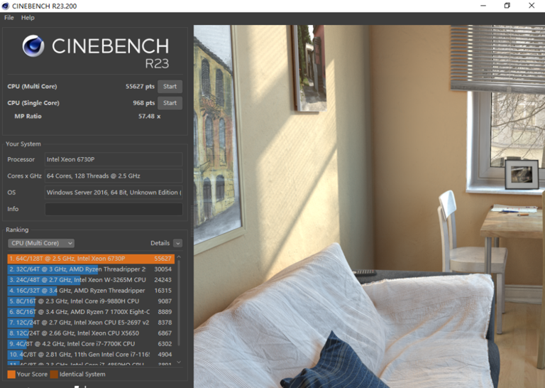

Cinebench R23实测
作为全球公认的CPU真实算力基准测试之一,Cinebench R23基于渲染引擎开发,能有效反映服务器在多线程并发及长时间高负载下的持续输出能力。
在该测试中,R770搭载的双路英特尔至强6730P处理器表现如下:
单核得分:968
多核得分:55,627
多核倍率:57.48x
戴尔科技
从结果来看,接近1000分的单核性能处于当前主流服务器处理器的理想区间,能够保障关键业务线程的低延迟响应;而超过55,000分的多核成绩,明显高于平均水平且充分符合旗舰水准,可显著释放双路平台在高并发场景下的算力潜力。
更具参考价值的是,R770的多核倍率达到57倍以上,说明在多线程扩展过程中,CPU并未出现明显的效率衰减,线程调度与资源分配表现稳定。这在需要长期、稳定运行的大规模虚拟化集群、数据库服务、批量计算、日志解析等企业经典场景下尤为适用。

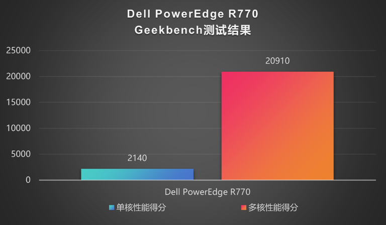

Geekbench实测
如果说Cinebench R23更偏向极限算力测试,那么Geekbench则更贴近日常业务负载,覆盖中间件、Web服务、接口响应等真实应用场景。
戴尔科技
实测成绩如下:
戴尔科技
测试结果显示,在Windows Server环境下,R770展现出均衡的单核效率与多核调度能力,能够稳定运行管理平台、应用服务、文件系统、数据库等关键业务负载。
在多核性能实测中,HTML5 Browser、Photo Library、Clang、Asset Compression、Horizon Detection、Object Remover、Ray Tracer以及Structure from Motion等典型工作负载得分均超出多核平均得分,体现了系统在图形渲染、编译构建、图像处理、科学计算与三维建模等高并发、多线程任务中的强劲处理能力。
这说明R770在企业级应用场景中,不仅能够高效处理日常业务,还能应对复杂计算和多任务并行需求,为大规模业务部署提供可靠支撑。

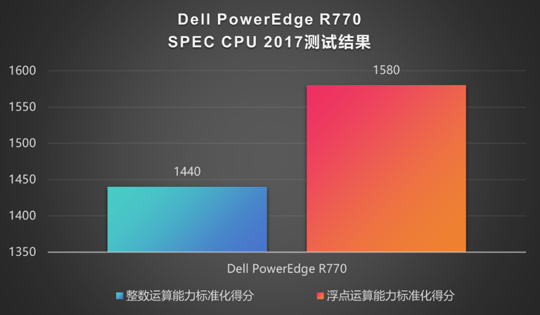

SPEC CPU 2017实测
作为业界最具公信力的处理器基准测试之一,SPEC CPU能够从整数运算与浮点运算两个维度,全面评估处理器在真实企业工作负载中的算力表现。其中:
整数运算(SPECrate2017_int_base):主要反映数据库事务处理、业务逻辑计算、虚拟化调度等典型企业工作负载的性能;
浮点运算(SPECrate2017_fp_base):侧重于科学计算、图像渲染、现代化推理及工程模拟等对高精度计算有要求的任务。
SPEC CPU平均每十年进行一次版本更新,本次测试所采用的SPEC CPU 2017即为最新版本。在SPECrate测试模式中,Dell PowerEdge R770搭载的双路英特尔至强6730P处理器表现突出,实测成绩如下:
戴尔科技
这一成绩充分体现了R770在企业级业务中的旗舰级算力水平:1440的整数运算得分直逼高端双路至强平台的上限;1580的多线程浮点运算得分同样处于同类CPU的高分段区间。整体成绩较上一代双路主流平台提升明显,在2U双路服务器中处于第一梯队,能够兼顾算力密度与能效表现,满足企业对“持续可用性能”的核心需求。

本次测试平台R770配置16 × 32GB双列(Dual Rank)RDIMM内存,构成总容量512GB的高带宽内存系统,内存频率最高可达6400MT/s。
相较于上一代PowerEdge R760平台5600MT/s的内存频率,本次升级带来了约14%的理论带宽提升。这一升级为系统在多核高负载任务下提供了更广阔的性能冗余,充分释放新一代至强处理器的并行计算潜力。

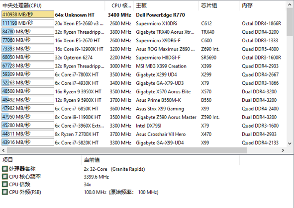

AIDA64实测
在CPU核心频率为3400 MHz(3.4 GHz)的测试条件下,Dell PowerEdge R770展现出优秀的内存带宽性能。AIDA64实测读取带宽高达410,938 MB/s(约401 GB/s)。
卓越的内存吞吐能力,意味着R770可有效避免因内存带宽瓶颈造成计算资源等待,为处理器提供充足的数据流动速率,确保多核CPU在进行并行计算时,不会因等待数据而闲置。
戴尔科技
高带宽内存能够加速CPU与内存之间的数据传输,显著减少多线程任务中的等待时间,从而提升数据库事务处理、虚拟化部署、文件存储以及科学计算等企业级应用的整体效率。

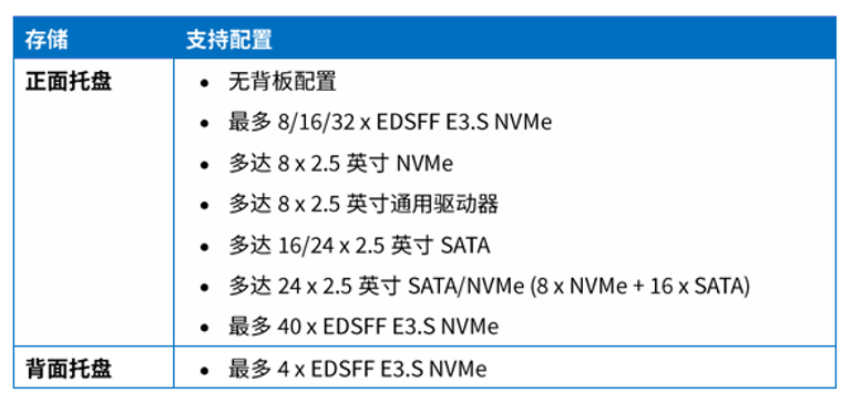

得益于模块化架构设计,Dell PowerEdge R770提供了高度灵活的存储扩展能力,支持多种硬盘形态与协议组合,企业可以根据实际业务负载,在性能、容量与成本之间实现最优平衡。
以下是R770提供的具体存储配置支持:
戴尔科技
本次送测的R770采用16个2.5英寸SATA槽位设计,配置2块960GB SATA读取密集型SSD(6Gbps,512e,2.5英寸,热插拔)。这一配置贴近典型企业场景中的系统盘或轻量级业务部署,在保证稳定性与可靠性的同时,也兼顾成本控制。结合热插拔设计,系统在运维过程中可实现快速更换与扩展,进一步提升业务连续性与维护效率。

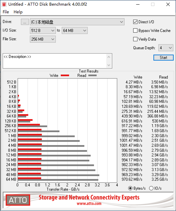

ATTO实测
ATTO是Windows环境极具参考性的磁盘测速工具,能清晰反映系统盘在不同块大小下的稳定性。在ATTO Disk Benchmark实测中,R770展现出扎实的顺序读写能力:
峰值读取速度:3.29 GB/s
峰值写入速度:1001.47 MB/s
戴尔科技
综合来看,测试曲线全程平稳无波动,无掉速、无毛刺,在不同块大小下未出现明显性能抖动。这意味着在实际业务运行中,无论是操作系统启动、虚拟机镜像加载与调度,还是高频日志写入与小文件随机访问,R770的存储系统都能提供持续一致的性能输出,避免因I/O抖动导致业务延迟或性能瓶颈。

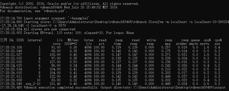

Vdbench实测
Vdbench是企业级存储验证标准工具,专门模拟数据库、OLTP、高并发访问等严苛负载。相较于ATTO Disk Benchmark,Vdbench更贴近真实业务场景。
在测试中,我们使用脚本将I/O设置为100,实测结果非常稳定地维持在目标值附近,实现了101.40的平均I/O吞吐,同时将平均响应时间(延迟)控制在0.140 ms的极低水平。在系统资源占用方面,总CPU使用率仅约0.6%,说明存储I/O处理对计算资源的占用极低,CPU可更多用于业务计算。
戴尔科技
Vdbench的测试数据表明,R770的存储系统体现出明显的企业级价值:极低延迟、极低CPU占用、无拥堵、长时间稳定。对于核心数据库、交易系统、支付平台、高并发服务等关键业务而言,这种级别的存储表现,意味着系统更稳、延迟更低、用户体验更流畅。

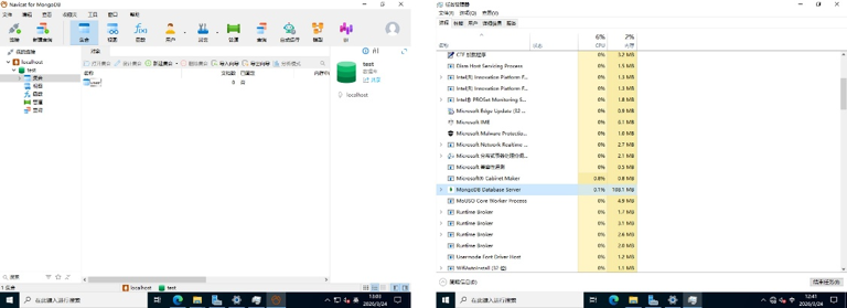

在处理器层面,R770支持英特尔至强6平台,可选择E-core架构(至多144个E-core),更适合横向扩展类负载。即使是使用P-core的本台R770测试机,在MongoDB这一典型数据库场景中,也展现出较高的运行效率:在保持稳定性能输出的同时,CPU占用率可低至0.1%,有助于降低长期运行中的整体功耗压力,更适合大规模业务持续部署。
