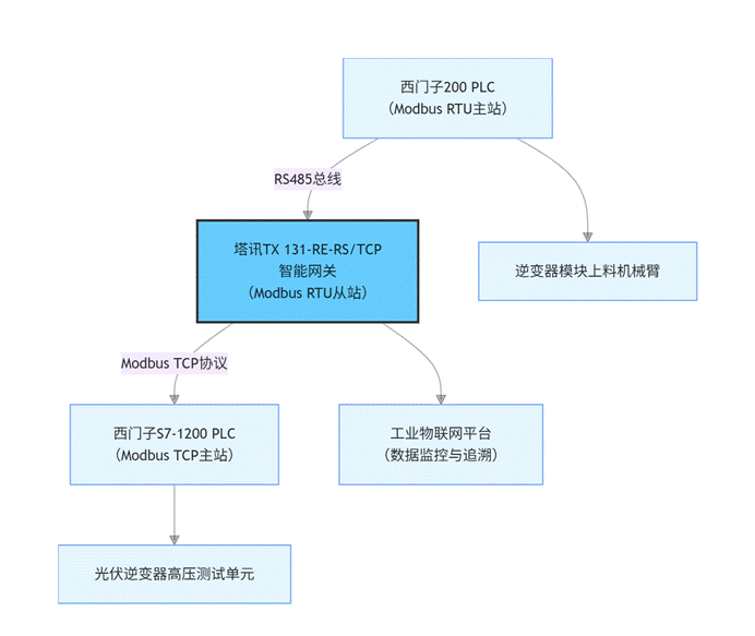

采用塔讯TX131-RE-RS/TCP智能网关构建“双主站 - 单网关”通讯架构:网关Modbus RTU侧作为西门子 200 PLC的从站,实时采集上料定位数据(VW100-VW106)、上料完成信号(I0.0);Modbus TCP侧作为S7-1200 PLC的从站,将采集到的上料数据传输至S7-1200 PLC,同时接收其反馈的测试工位状态(Q0.0)、测试结果(VW200),实现双向数据实时交互,无需人工干预。

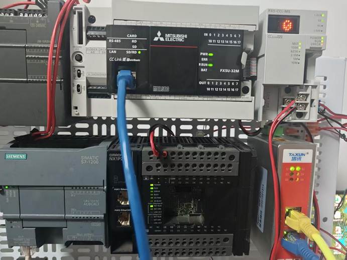

硬件部署:网关通过屏蔽RS485电缆(长度15米)接入西门子200 PLC的RS485端口,设置波特率9600bps、偶校验、8数据位、1停止位;通过超五类屏蔽网线连接S7-1200 PLC的以太网端口,配置IP地址(192.168.1.100)与S7-1200 PLC(192.168.1.10)同网段,网关安装于产线控制柜内,做好接地处理。
参数配置:使用塔讯配置软件建立数据映射表 —— 将西门子200 PLC的上料定位数据(VW100-VW106)映射至网关寄存器40001-40003,上料完成信号(I0.0)映射至10001;将S7-1200 PLC的测试工位状态(Q0.0)映射至网关寄存器 30001,测试结果(VW200)映射至 30002,设置数据更新周期 100ms,启用“数据校验”与“断网重连”功能。
