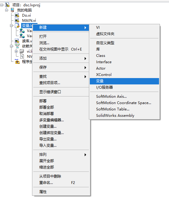

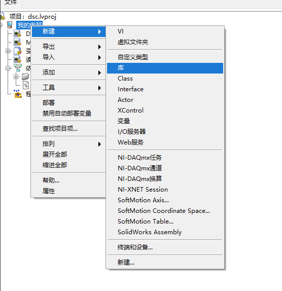

新建一个项目,在项目中新建一个库,命名为变量。
工业监控
在变量库中新建共享变量。

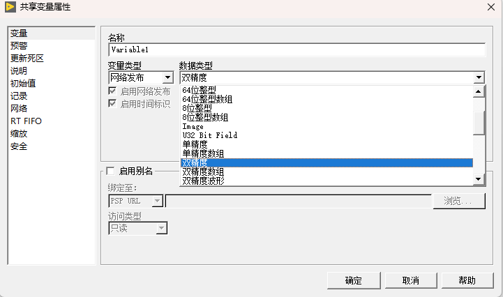

工业监控
设置变量名称与数据类型。
工业监控

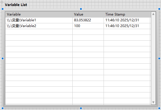

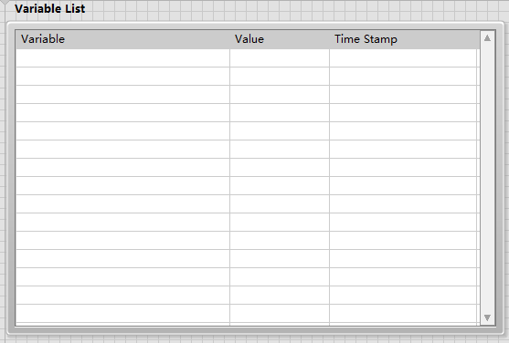

在前面板创建一个多列列表框,包含三列:变量名、值、时间戳。
工业监控

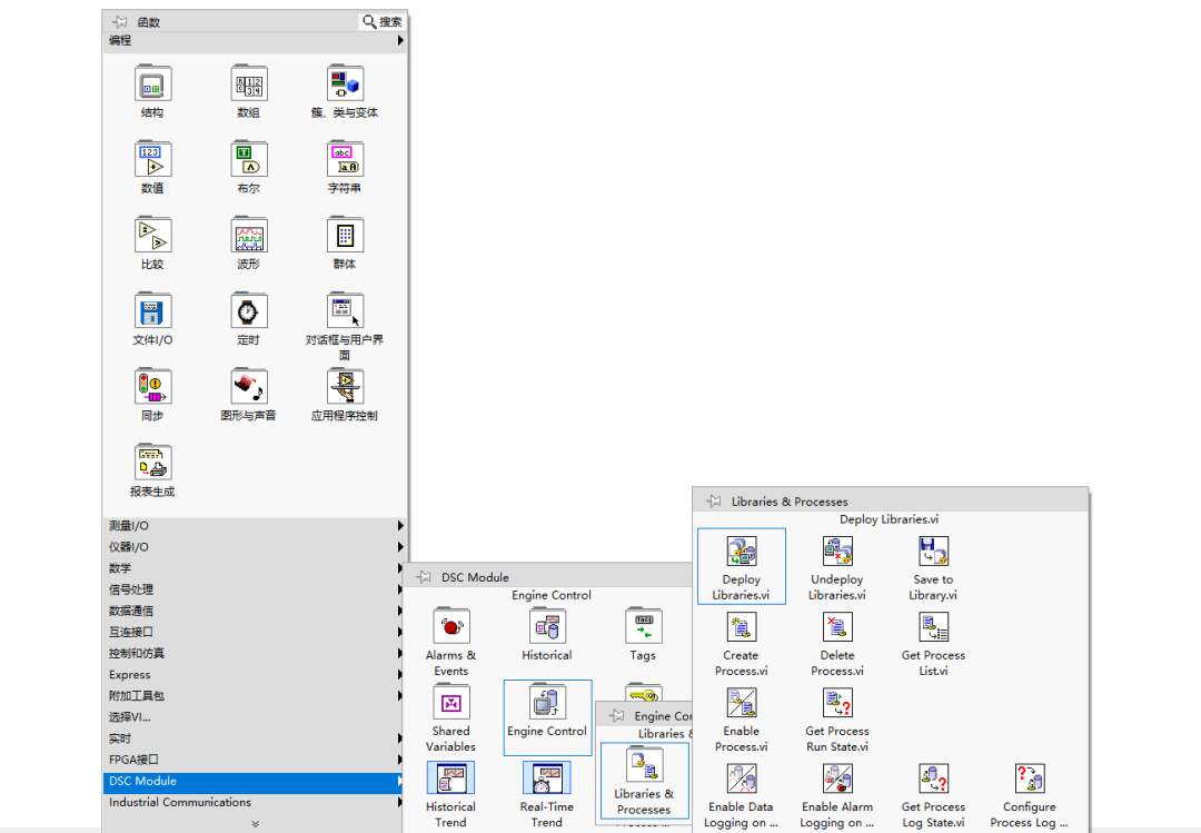

使用Deploy Libraries VI,将创建好的变量库中的变量加入共享变量引擎(SVE)。
工业监控
工业监控
注:部署到共享变量引擎的项目库统称为进程。在库中对某一项共享变量进行修改,必须重新部署该库至共享变量引擎。

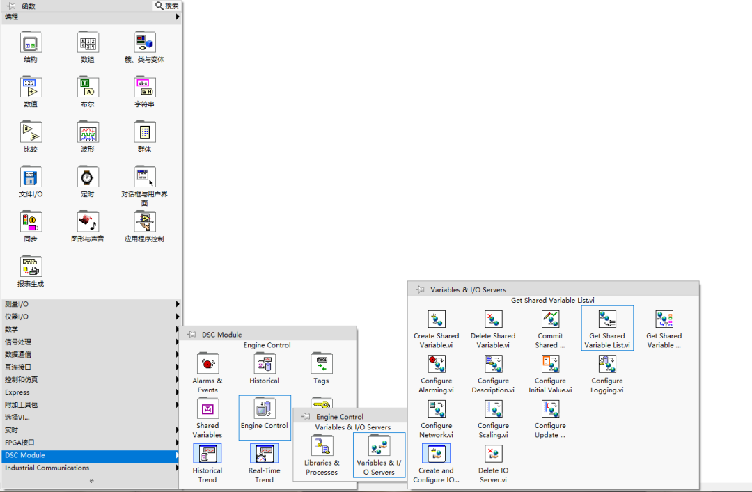

使用Get Shared Variable List VI,获得进程中的共享变量列表。

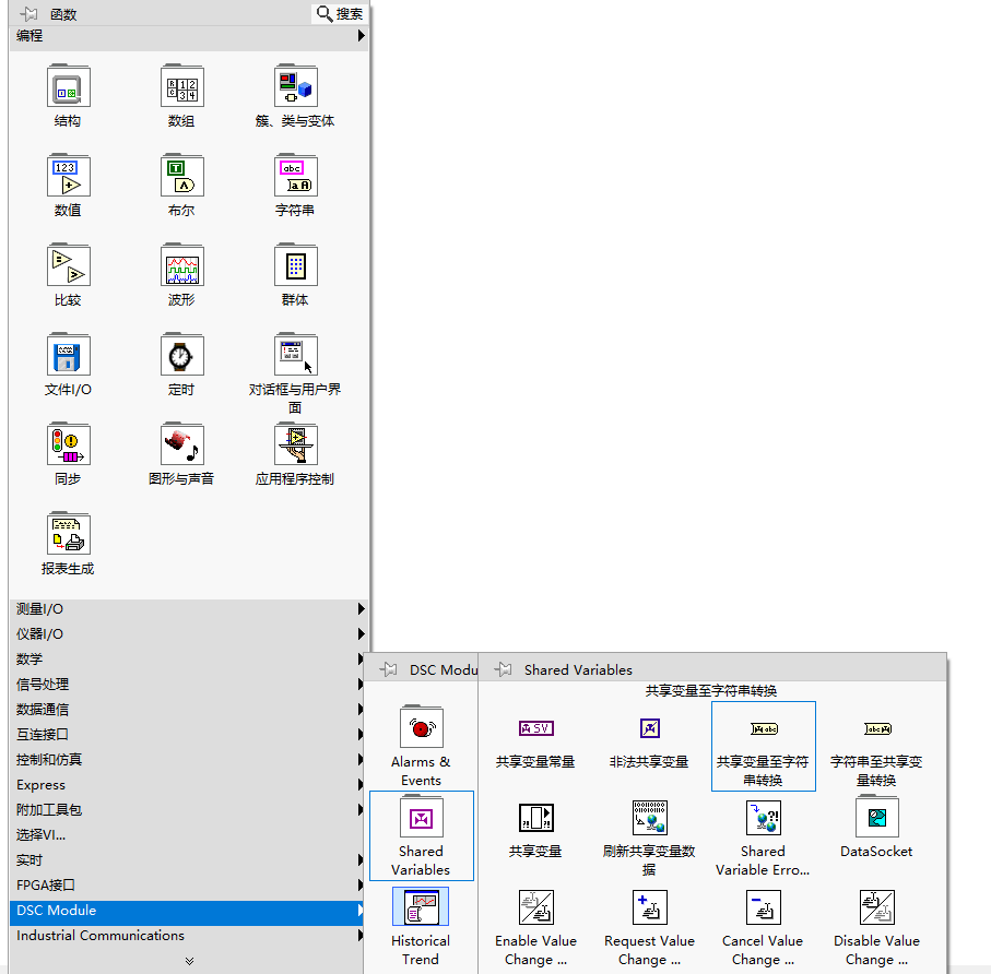

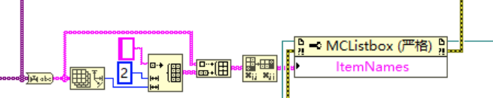

使用共享变量至字符串转换,转换为字符串数组,初始化为二维数组后,将共享变量列表更新到前面板多列列表框中。
工业监控
工业监控

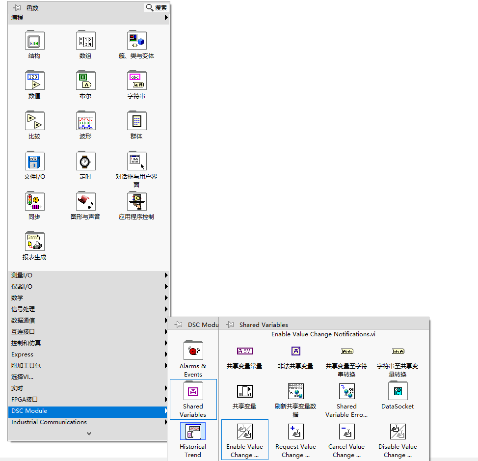

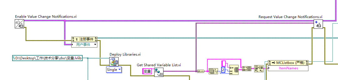

使用Enable Value Change Notifications VI,获得一个监控共享变量值变化用户事件,并注册用户事件,使用Request Value Change Notifications VI 将变量进程中的变量加入到监控值变化用户事件里。
工业监控
工业监控

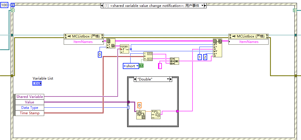

右键事件结构,选择“显示动态事件接线端”,将注册事件的引用句柄连接至事件结构的动态事件接线端。在事件结构中添加事件分支,选择该动态事件。在共享变量值变化用户事件响应中,将共享变量的值从变体转换成设定的格式,更新到多列列表框的Value列,将时间戳更新到Time Stamp列。
工业监控
当共享变量在其他地方更新后,就会同步更新到主函数前面板上。

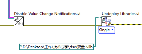

使用Disable Value Change Notifications VI释放掉监控共享变量值变化用户事件,并清理与此事件相关联的所有资源,使用Undeploy Libraries VI 从共享变量库移除变量库中所包含的变量。
工业监控

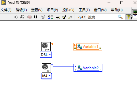

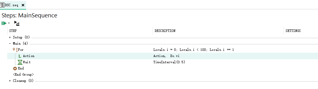

打开TestStand,创建一个新项目。使用for循环,循环一百次,在for循环中通过Action更新共享变量,更新后等待0.5s,再进入下次循环。
工业监控
Action中生成对应数据格式的随机数,并更新到共享变量中。
工业监控

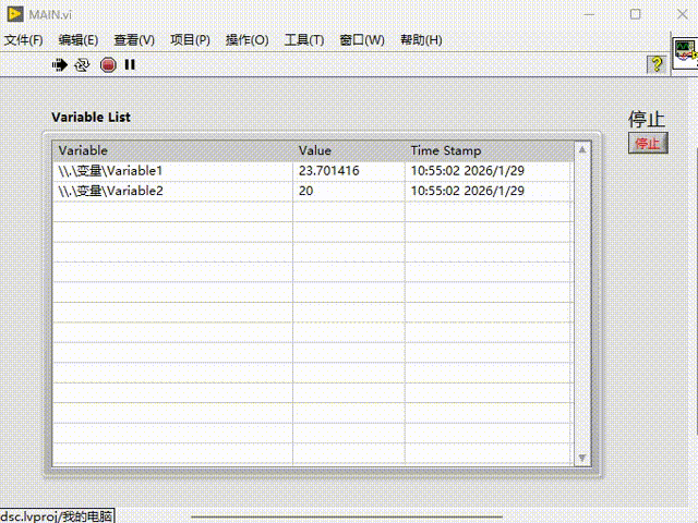

4、结果演示
先运行主函数,再运行序列,就会在主程序前面板上更新变量一百次。
工业监控
