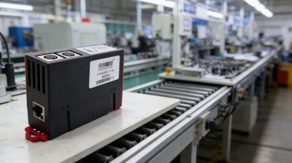

三、 解决方案(远创智控YC8000-A以太网转换器应用)
针对上述痛点,结合企业六大核心要求,该企业选用远创智控YC8000-A以太网转换器以太网转串口转换器),无需更换三菱A系列PLC,仅通过简单连接与配置,即可实现设备联网,具体实施过程如下:
1. 硬件连接(无停机、少改造):关闭PLC电源,将YC8000-A模块通过35mm标准导轨安装在PLC控制柜内,其COM1口通过专用SC-09转接电缆直接连接至三菱A2USHCPU-S1 PLC的编程口,外接24VDC电源,再用标准网线将模块接入工厂局域网交换机,上位机、触摸屏配置同网段IP地址,全程无需改动PLC硬件结构和程序,不影响既有生产运行,改造量极小。
2. 参数配置(工期短、易操作):通过电脑浏览器访问YC8000-A模块的默认IP(192.168.1.100),登录配置页面并设置密码保护,防止配置篡改;模块对三菱PLC编程口通讯参数自适应,无需额外手动匹配,仅需设置模块为TCP Server模式、指定端口号(如5002),保存后重启模块即可完成配置,单台设备联网工期不超过1小时。
plc
3. 系统对接(稳通讯、强扩展):上位机SCADA系统(如KingSCADA)、威纶通cMT系列触摸屏,通过配置三菱A系列以太网驱动,输入YC8000-A模块IP地址和端口号,即可实现与PLC的通讯;模块支持OPC通道和ModbusTCP服务器,可无缝对接MES系统,同时支持高级语言编程,方便后续开发生产管理系统,扩展性极强。
