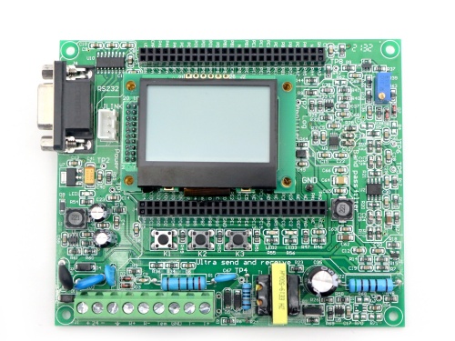

开发板
  可以驱动,但需要您对电路稍作修改
  我们的开发板默认采用的是单边正脉冲驱动方式,适用于大多数常规超声波应用。而测厚探头通常要求负脉冲驱动才能发挥最佳性能。因此,虽然开发板本身具备驱动能力,但发射电路需要调整,才能匹配测厚探头的工作要求。
开发板
  测厚类超声波探头(如用于金属、塑料等材料厚度测量的高频探头)通常采用负脉冲高压驱动模式。这是由于测厚场景对回波分辨率要求较高,负脉冲的前沿陡峭度与能量分布更利于激发探头的稳定振动,从而获得清晰的底层回波信号。
  如果直接将测厚探头接入我们标准的单边正脉冲驱动开发板,由于信号极性不匹配,探头不仅无法达到最佳的起振状态,甚至可能无法正常工作,导致无法接收到有效的回波信号。
开发板
  因此,如果您计划使用大禹电子的开发板来驱动测厚探头,需要对板载的发射电路部分进行硬件改造。这涉及到改变开关元件的连接方式以及输出端的极性。如果您具备一定的硬件调试经验,参考我们提供的电路原理图,很快就能完成调整。如果觉得自行修改有难度,我们的技术团队也可以为您提供更详细的指导。
开发板
  大禹电子始终致力于为客户提供“易用+灵活”的研发工具。尽管标准开发板未直接支持负脉冲驱动,但我们可通过技术指导或定制方案,助您突破硬件限制。如需进一步讨论,欢迎随时与我们联系!
