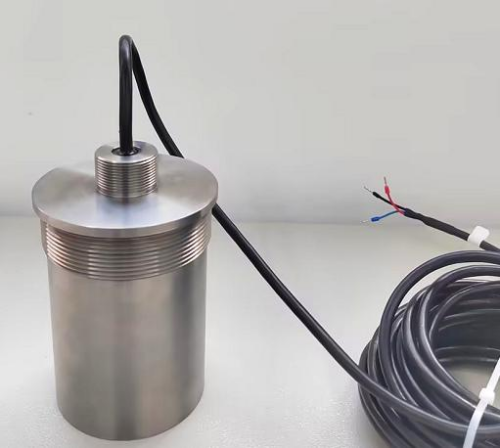

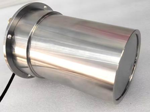

换能器
  第一,陶瓷片需要开模定制。
  定制换能器的核心难点在于压电陶瓷片的定制——这是换能器的“心脏”,直接决定频率、灵敏度和温度稳定性。由于每款定制产品的陶瓷参数(如直径、厚度、电极布局)都需精准匹配客户需求,我们无法像标准品那样备货,必须从头开模生产。陶瓷片从模具开发到烧结成型,仅生产环节就需6-8周(含原材料采购与高温烧结周期)。
换能器
  第二,组装后要等胶干透。
  当陶瓷片到位后,我们的工程师会进行精细的换能器组装。为了保证在复杂工况下的密封性与声学性能,内部结构的粘接与固化必须严格遵循物理规律,单是等胶完全干透,通常就需要1周左右的时间。
  第三也是最重要的:反复测试、调试、修改。
  很多人以为陶瓷片装上去就成功了。实际上,很少有一次就达标的情况。我们需要做样品→测试→分析问题→调整参数→再做样品……平均下来,每个周期5-7天,一般要经历3-4轮才能让性能稳定下来。
换能器
  这还没算上意外——比如供应商延迟交货,或者做出来的陶瓷片达不到要求,不得不重做。
  算下来,仅仅是上述确定性环节,就已经超过8周。我们之所以坚持这个周期,是因为不希望交付一个“勉强能用”的产品。每一支换能器,都要在高压、高温或水下环境里稳定工作——前期多花时间调试,后期才能少花时间售后。
  大禹电子始终坚持“慢工出细活”,因为这多花的时间,换来的是换能器在用户手中长期、稳定、精准的可靠表现。
