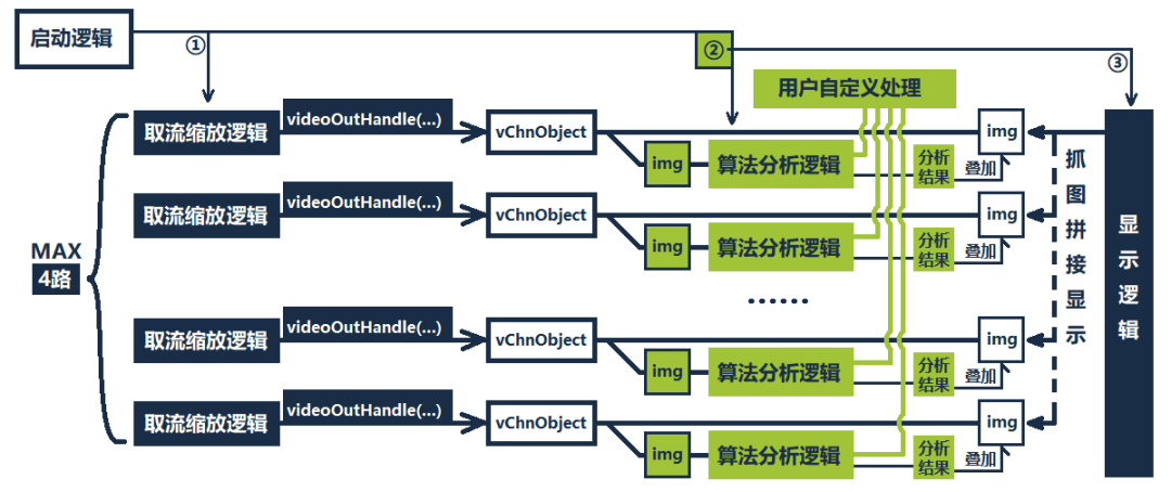

在 Easy-EAI-Toolkit 开源仓库的 Solutions 目录中,技术团队提供了一个完整的开发实例——app-bsd 。翻开这个工程的源码,你会发现它的核心逻辑非常清晰,技术团队通过多线程协同的方式,将复杂的车载业务流切分成了四个各司其职的模块。
负责统领全局的是 main.cpp 启动逻辑,它只做一件事,就是统一调度并初始化核心参数。
紧接着是 capturer/ 目录下的取流与解码逻辑。这一模块直接调用了芯片级的硬解码驱动,能够高效顶住4路高清视频流并发输入的压力,从根本上解决了多路流媒体卡顿的痛点。
车载监控
而真正体现这套方案弹性的,是 analyzer/ 目录。这里不仅预留了标准的 AI 算法分析接口,还包含了抓图拼接与多分屏显示逻辑。系统在后台运行着“N个取流缩放线程 + 1个算法分析线程 + 1个抓图拼接显示线程”,各个线程之间通过高效的缓存机制传递数据,确保最终输出到显示终端的每一帧画面都实时、丝滑。

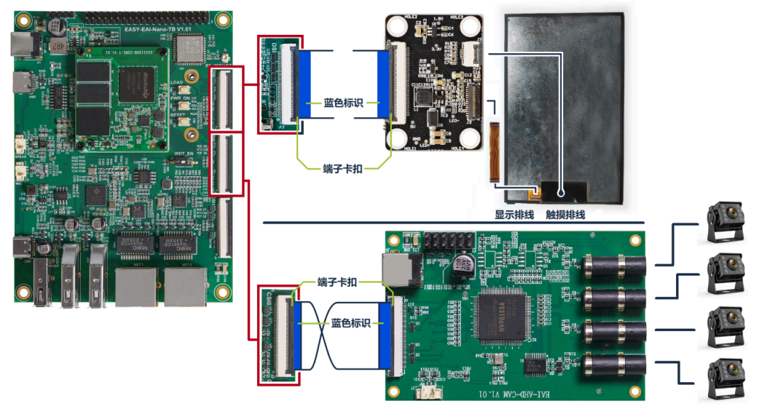

第一步,硬件物理连接的“防呆”规范。
车载工程环境对电气安全要求极高。在硬件连接上,转接板与Easy-EAI开发板通过一根0.5mm间距的40pin FPC反向线进行物理连接。这里有一个关键的工程细节:由于MIPI-DSI与MIPI-CSI等高速接口均不支持热插拔,技术人员在操作时切勿带电连接。标准的上电顺序应当是先对AHD转接板上电,确认信号稳定后,再对开发板上电。

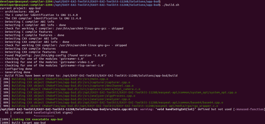

第二步,利用 Docker 容器环境秒级跨越交叉编译鸿沟。
很多嵌入式开发卡在第一步,就是因为配置交叉编译链太繁琐。Easy-EAI 直接在 PC 端的 Ubuntu 系统中封装好了一套开箱即用的 Docker 编译环境。研发人员只需在终端执行一行命令:
cd /develop_environment./run.sh 2204
就能瞬间进入标准的开发容器。接下来,直接在容器内克隆开源工具包并进入对应工程目录:
cd /opt && mkdir EASY-EAI-Toolkit && cd EASY-EAI-Toolkitgit clone https://github.com/EASY-EAI/EASY-EAI-Toolkit-1126B.gitcd EASY-EAI-Toolkit-1126B/Solutions/app-bsd./build.sh
伴随着build.sh脚本的自动运行,工程便会在短时间内编译完成。通过串口或 SSH 将生成的可执行文件部署到板卡后台,运行./app-bsd,屏幕上即可立刻呈现出4路AHD摄像头的分屏实时画面。

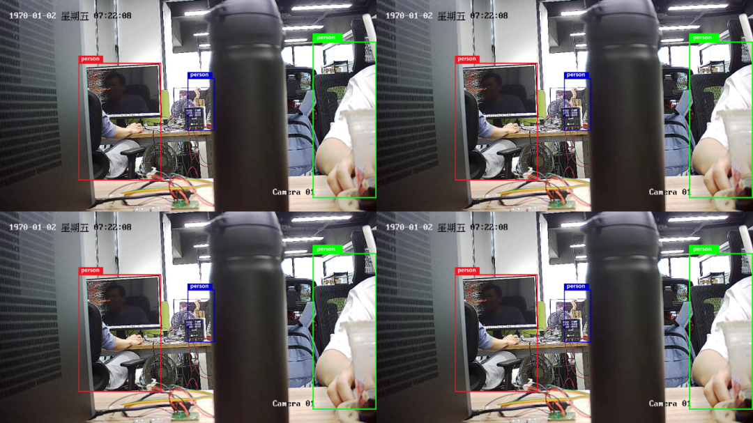

在这两个文件中,技术团队已经内置并注释好了一个现成的 BSD 场景下【人员识别】标杆样例。企业算法工程师要做的仅仅是放开代码中的样例注释,并将团队自身训练好的 AI 模型(例如通过 Toolkit 工具链转换好的 .rknn 格式模型)放入开发板的可执行文件同级目录中。
再次运行系统,底层架构就会自动加载新模型,并在4分屏画面上对盲区内的行人和车辆进行精准的目标检测,自动叠加红/绿预警框。这种“改两处文件、换一个模型”的极简平替流程,赋予了产品极高的商务拓展弹性。
