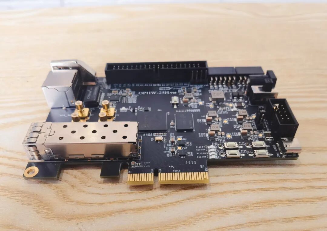

产品亮相:紫光HiYou开源开发板(OPHW-25H)正式发布
这款由众多开发者共同打造的紫光HiYou开源开发板(型号:OPHW-25H)正式与大家见面!
核心强劲:
搭载紫光同创Logos-2系列 PG2L25H 芯片,拥有26.7k LUT4资源,性能强悍,足以应对复杂的逻辑设计。
接口丰富:
板载DDR3大容量存储、HDMI高清视频输出、SFP光纤接口及千兆网口,功能覆盖全面,满足多场景开发需求。
机制性价比:
作为一款入门级开发板,它却拥有同价位中罕见的高速SerDes与PCIE支持,不仅是初学者入门学习的利器,更是工业场景验证的可靠选择。

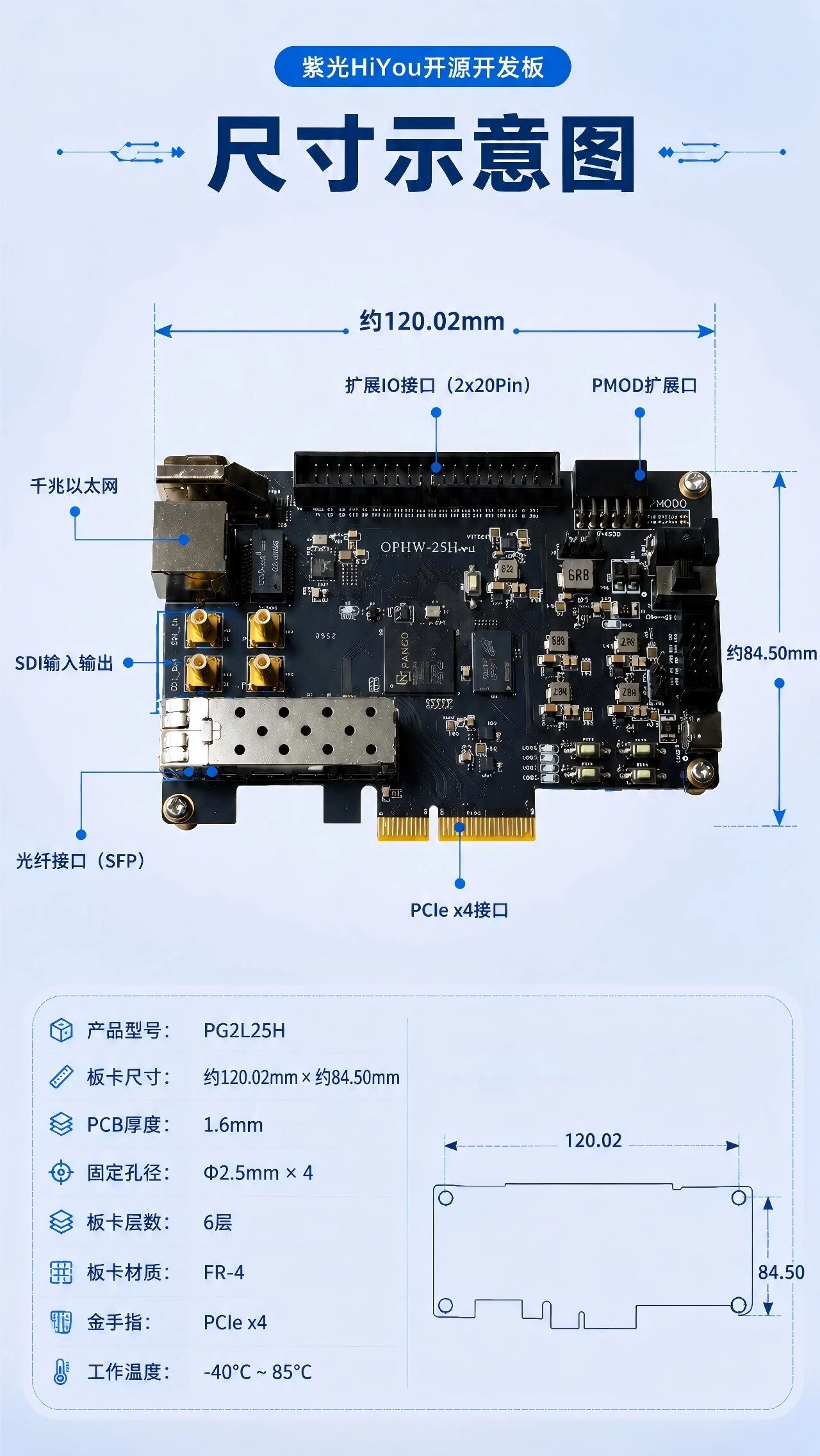

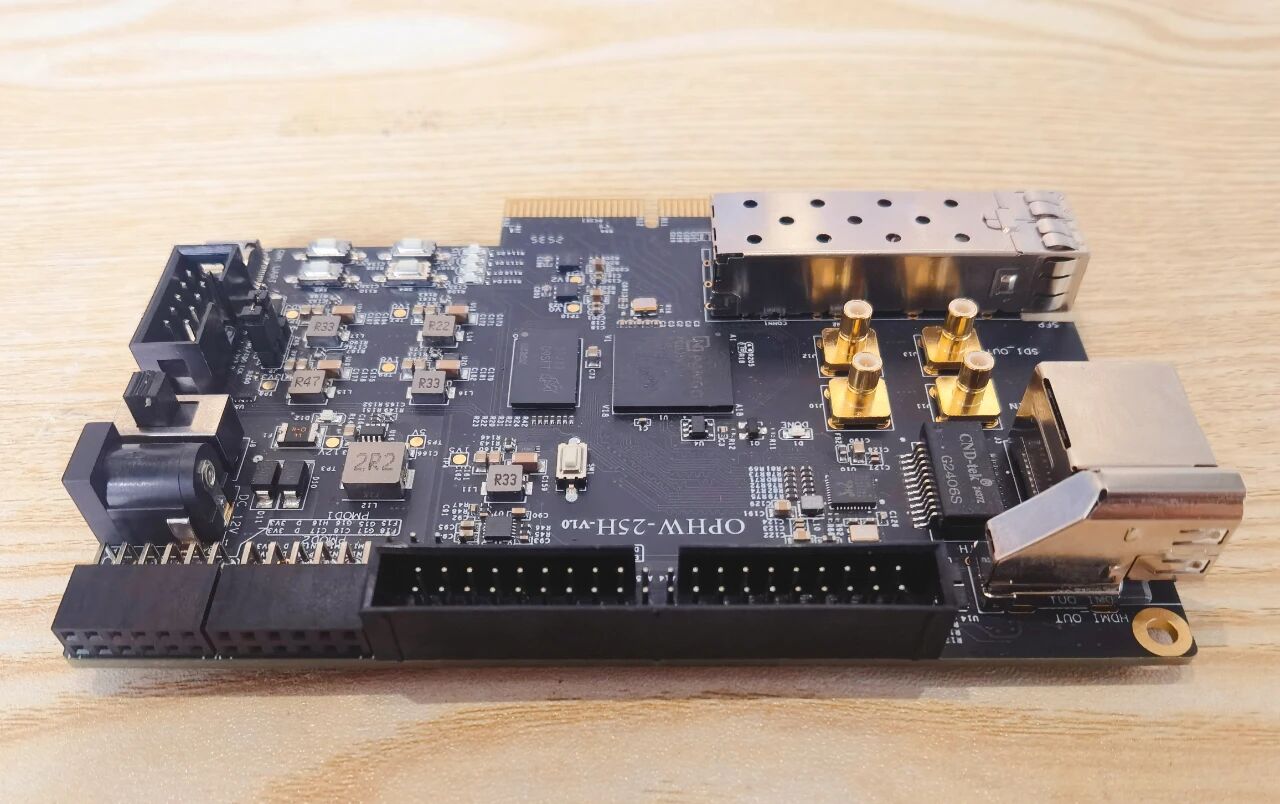

本开发板由 FPGA 主控芯片、DDR3 内存、Flash 存储、电源电路及复位电路组成,可搭建 FPGA 最小系统,实现设备基础运行、高速数据处理与数据存储功能。
核心器件与性能参数
主控芯片:采用紫光同创 28nm 工艺 Logos-2 系列PG2L25H-6IMBG325 FPGA;
存储性能:FPGA 与 DDR3 最高交互时钟 533MHz,DDR3 位宽 16bit,峰值带宽 17056Mbps,可满足多路高速数据存储需求;
高速传输:集成 4 路 HSST 高速收发器,单路速率最高 6.6Gb/s,适配光纤通信、PCIe 高速数据传输;
供电方案:通过矽力杰 SQ20953 将 12V 输入转为 5V,搭配多颗 SQ28704 芯片输出多路稳压电压,保障整机稳定供电。

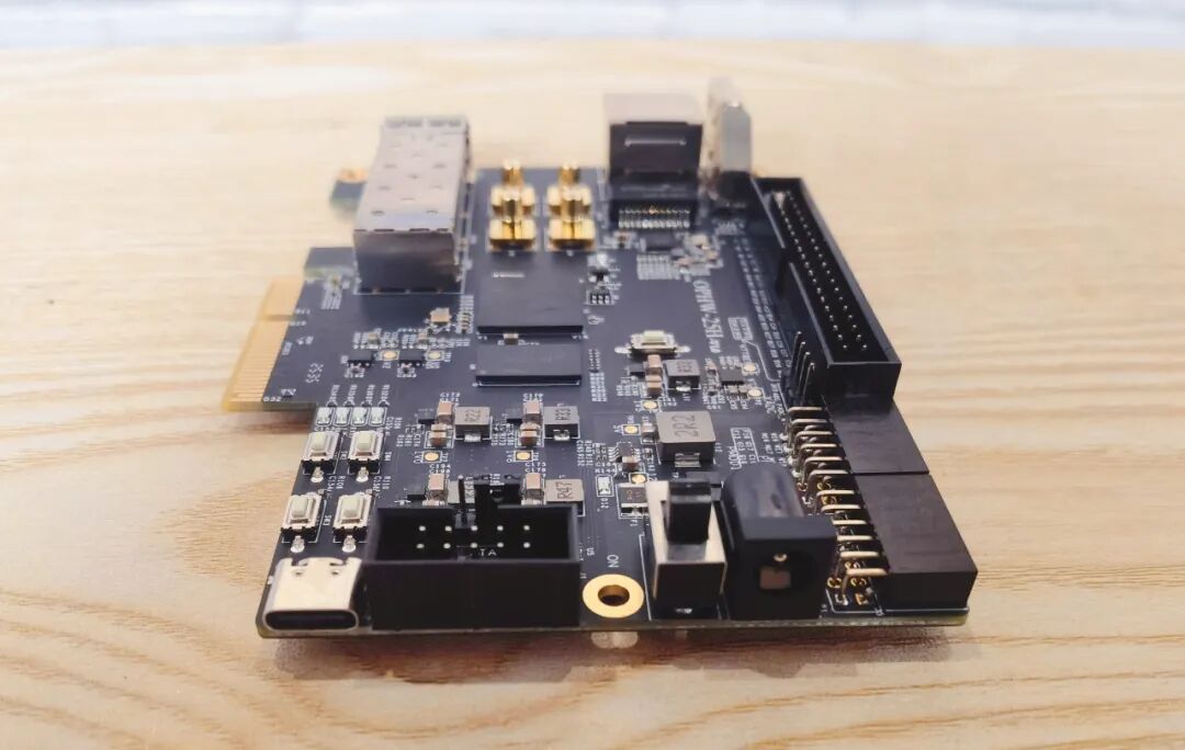

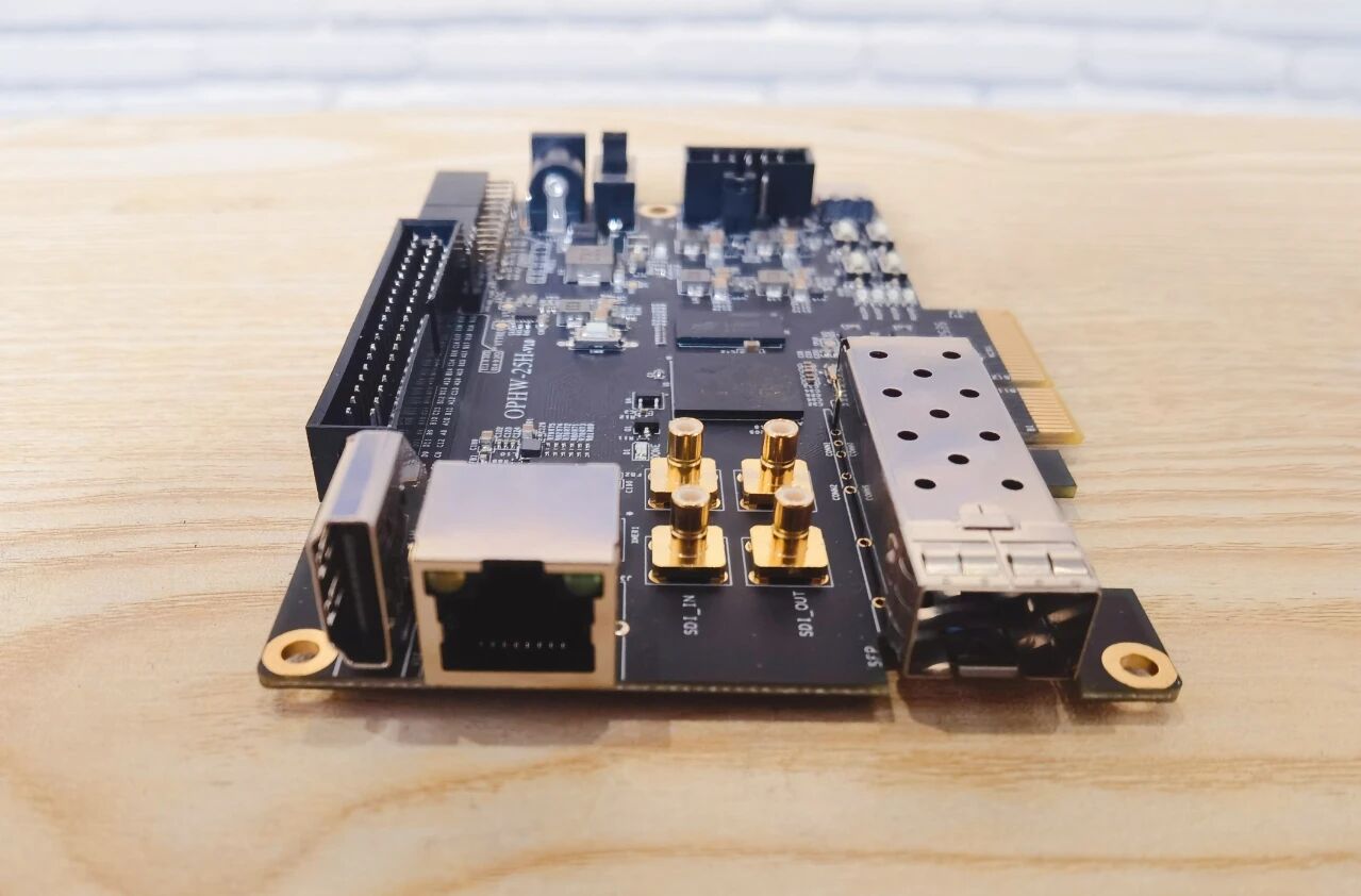

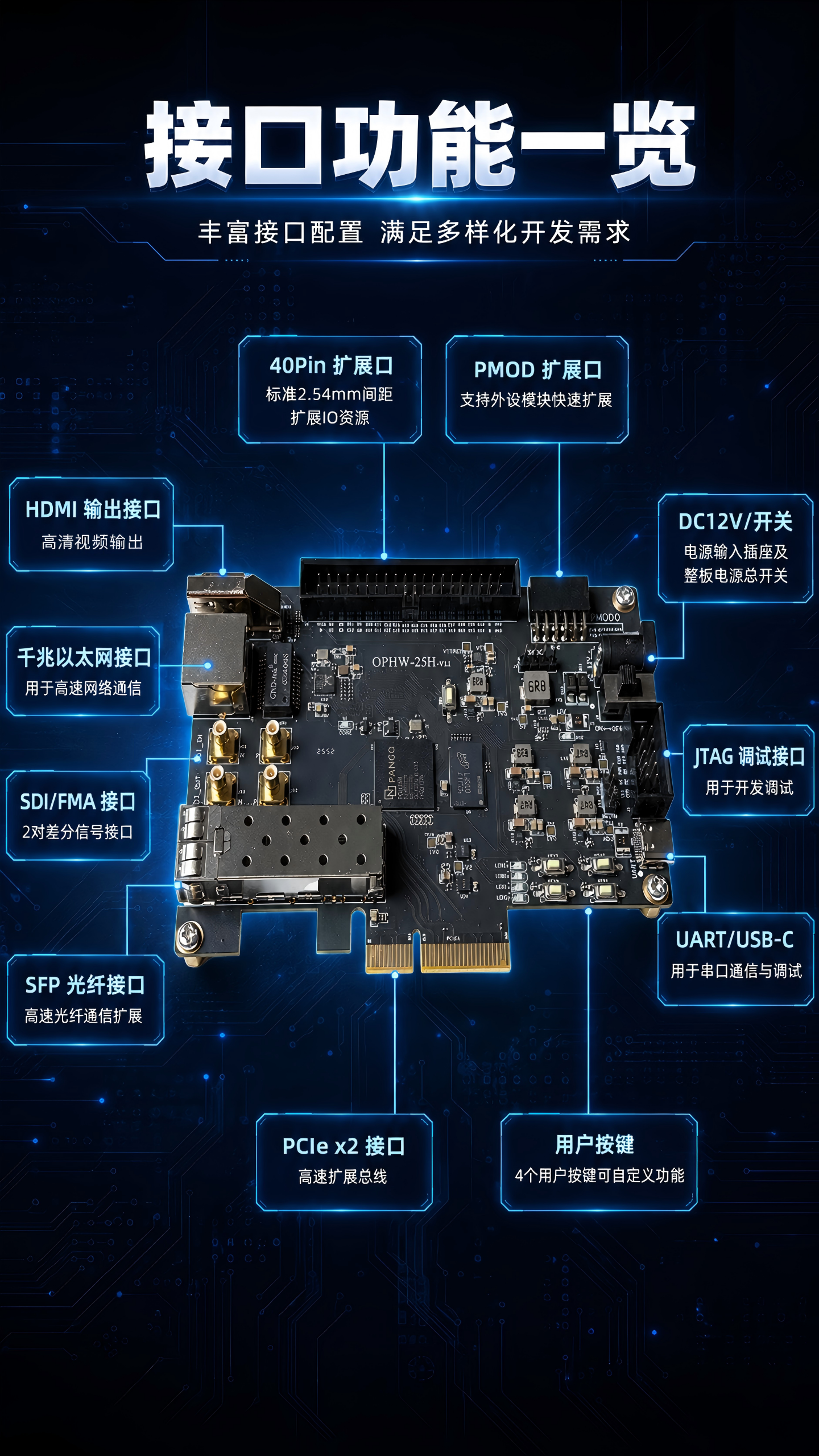

板载扩展接口视频接口:预留HDMI输出接口,支持图像处理与图像效果调试验证;
通信接口:搭载 SFP 光纤接口、千兆以太网接口、PCIe 接口,适用于各类高速通信项目开发测试;
通用扩展:配置 40pin IO 连接器与 2 路 PMOD 扩展接口,便于外接外设模块,完成各类电路功能验证。
