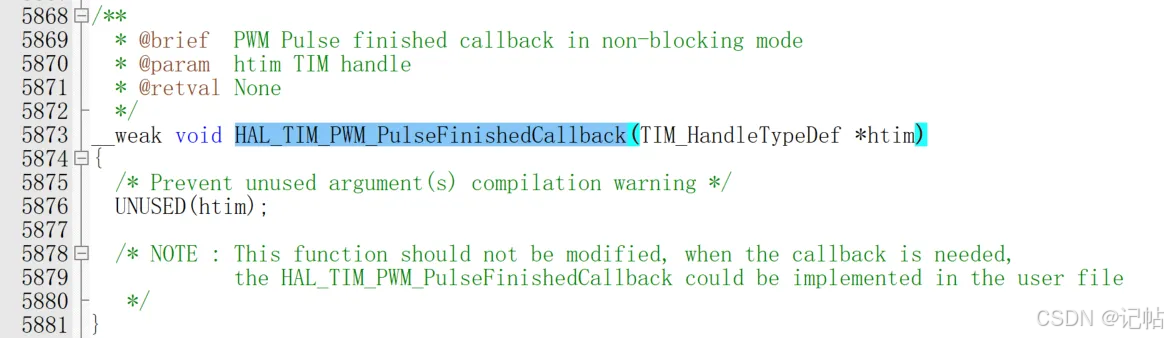

当PWM脉冲完成时,我们需要触发一个回调函数。HAL_TIM_PWM_PulseFinishedCallback函数是用于在非阻塞模式下处理PWM脉冲完成的回调函数。

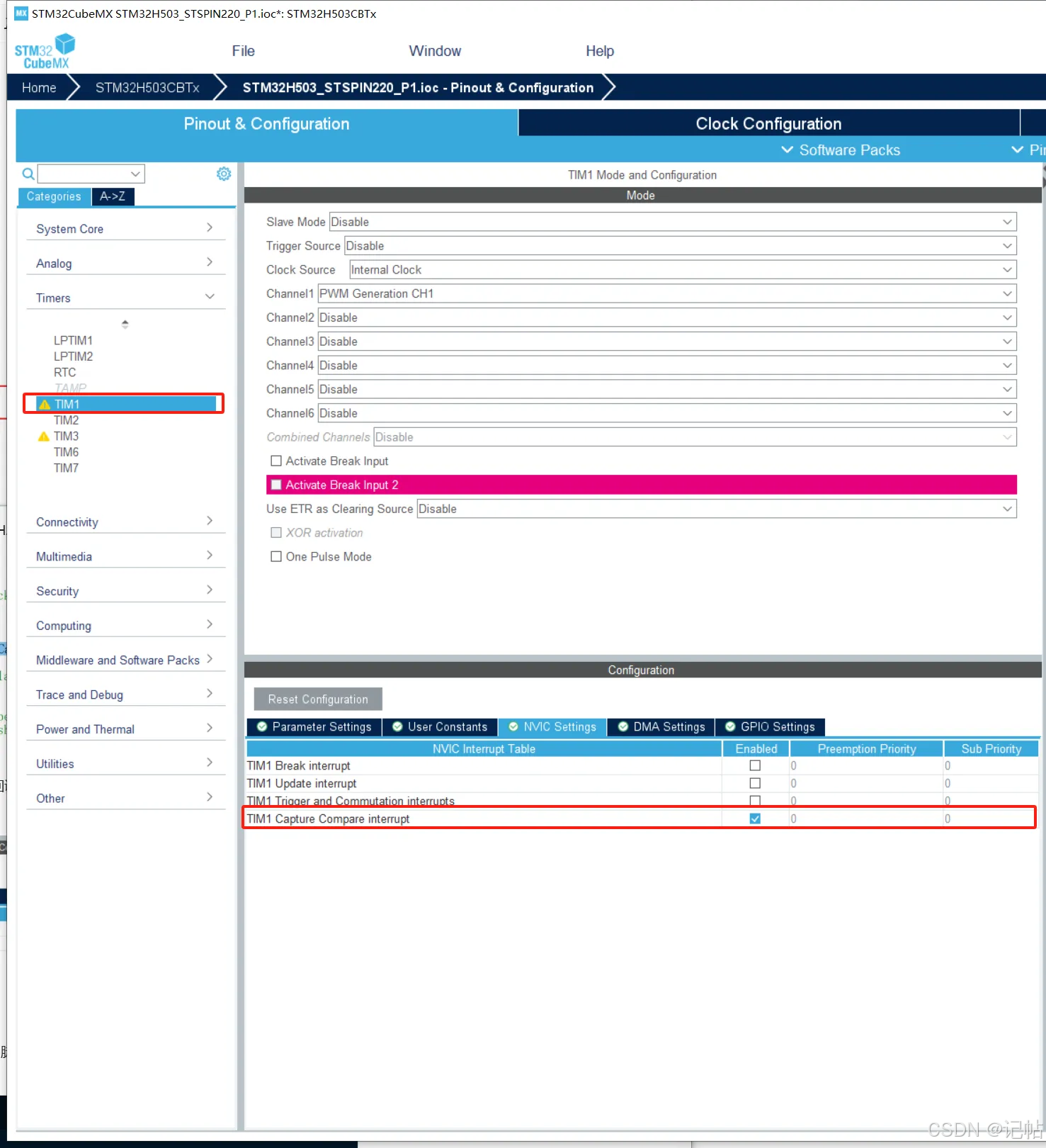

为了触发HAL_TIM_PWM_PulseFinishedCallback回调函数,需要启用Capture Compare Interrupt中断。

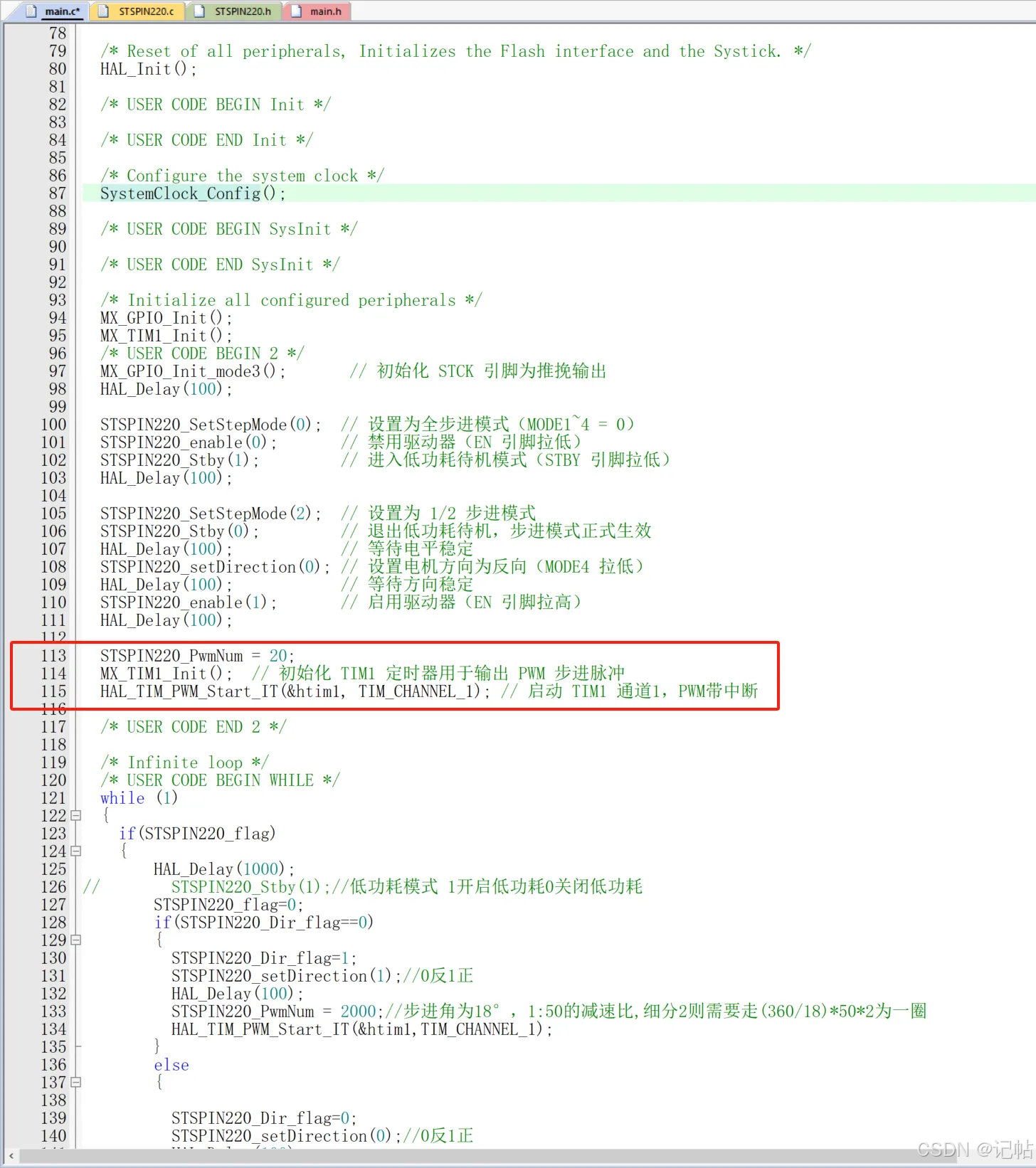

首先,使用MX_TIM1_Init()初始化定时器1。 接下来,当需要输出脉冲时,将所需的脉冲数量赋值给变量STSPIN220_PwmNum。 最后,使用HAL_TIM_PWM_Start_IT(&htim1, TIM_CHANNEL_1)启动定时器1的PWM中断输出。
STSPIN220_PwmNum = 20;
    MX_TIM1_Init();  // 初始化 TIM1 定时器用于输出 PWM 步进脉冲
    HAL_TIM_PWM_Start_IT(&htim1, TIM_CHANNEL_1); // 启动 TIM1 通道1,PWM带中断

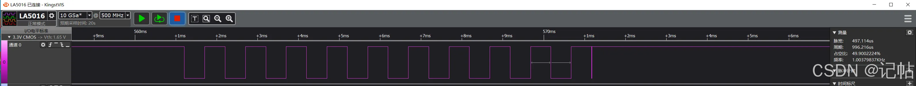

产生波形如下所示,可以看到有20个脉冲。

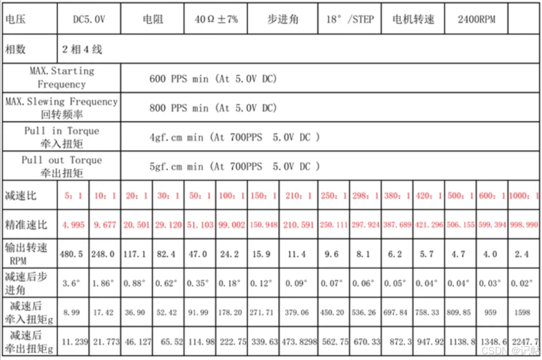

这里使用的电机为步进角为18°,1:50的减速比,在这种情况下,如果步进电机的步进角为18°,减速比为1:50,那么旋转一周所需的脉冲数量可以计算为: 旋转一周所需脉冲 = (360 / 步进角) * 减速比 * 细分数 其中,步进角以度为单位,减速比是相对于电机输出轴和实际应用中的旋转轴之间的比率,细分数表示步进电机驱动器将一个步进角分割成多少个微步。 根据这个公式来计算出所需的脉冲数量,从而实现旋转一周的控制。
