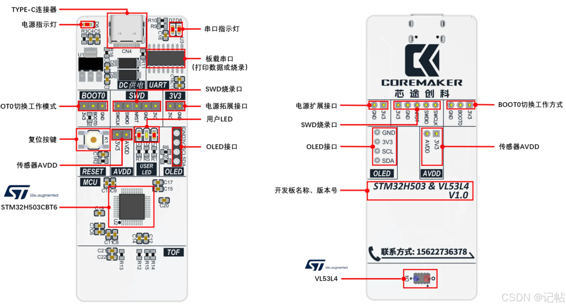

硬件准备
首先需要准备一个开发板,这里我准备的是自己绘制的开发板,需要的可以进行申请。
主控为STM32H503CBT6,TOF为VL53L4CD

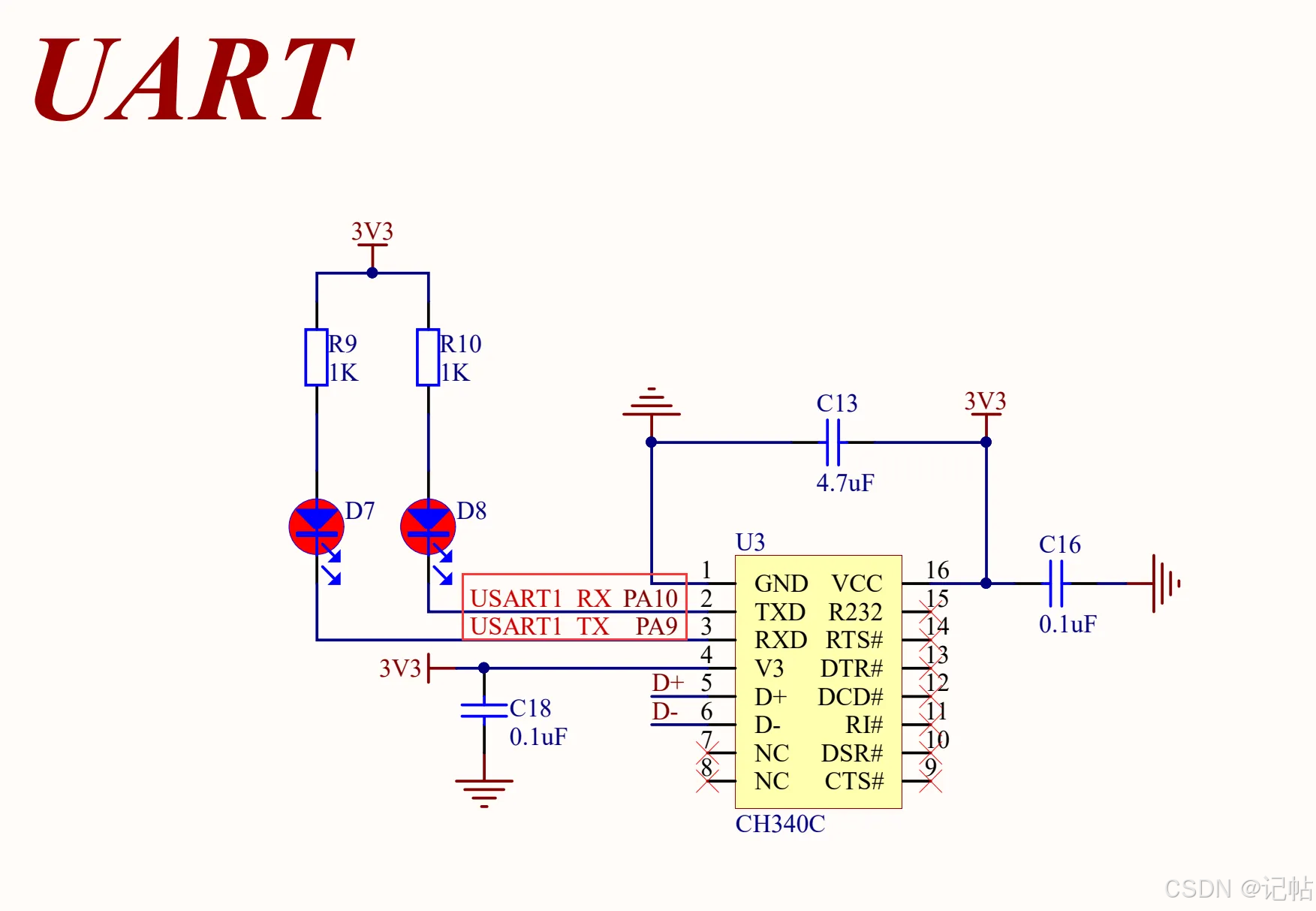

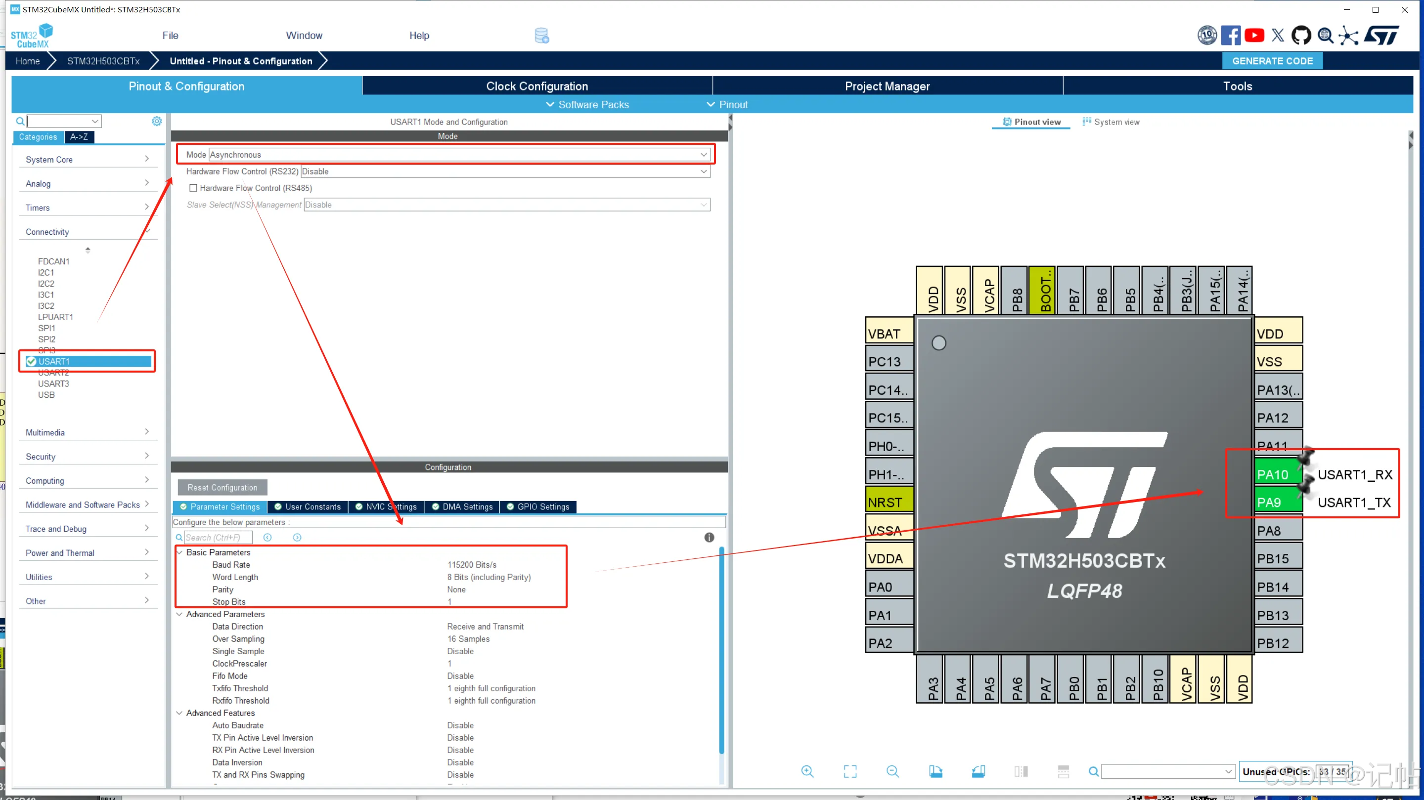

串口配置
查看原理图,PA9和PA10设置为开发板的串口。
STM32
配置串口,速率为115200。
STM32

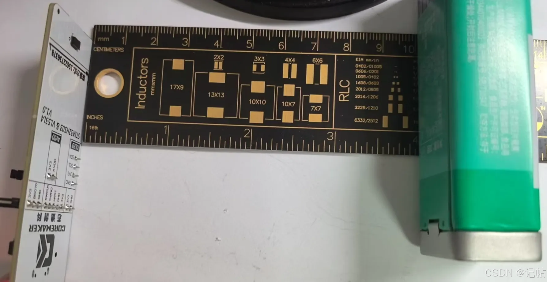

演示结果
STM32
STM32
