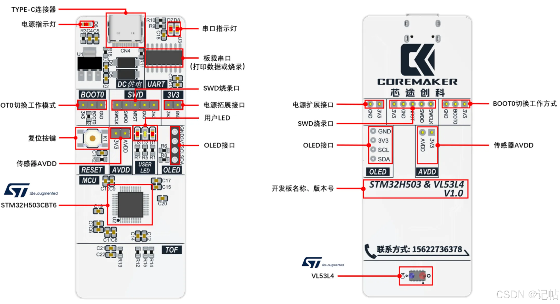

硬件准备
首先需要准备一个开发板,这里我准备的是自己绘制的开发板,需要的可以进行申请。 主控为STM32H503CBT6,TOF为VL53L4CD
TOF

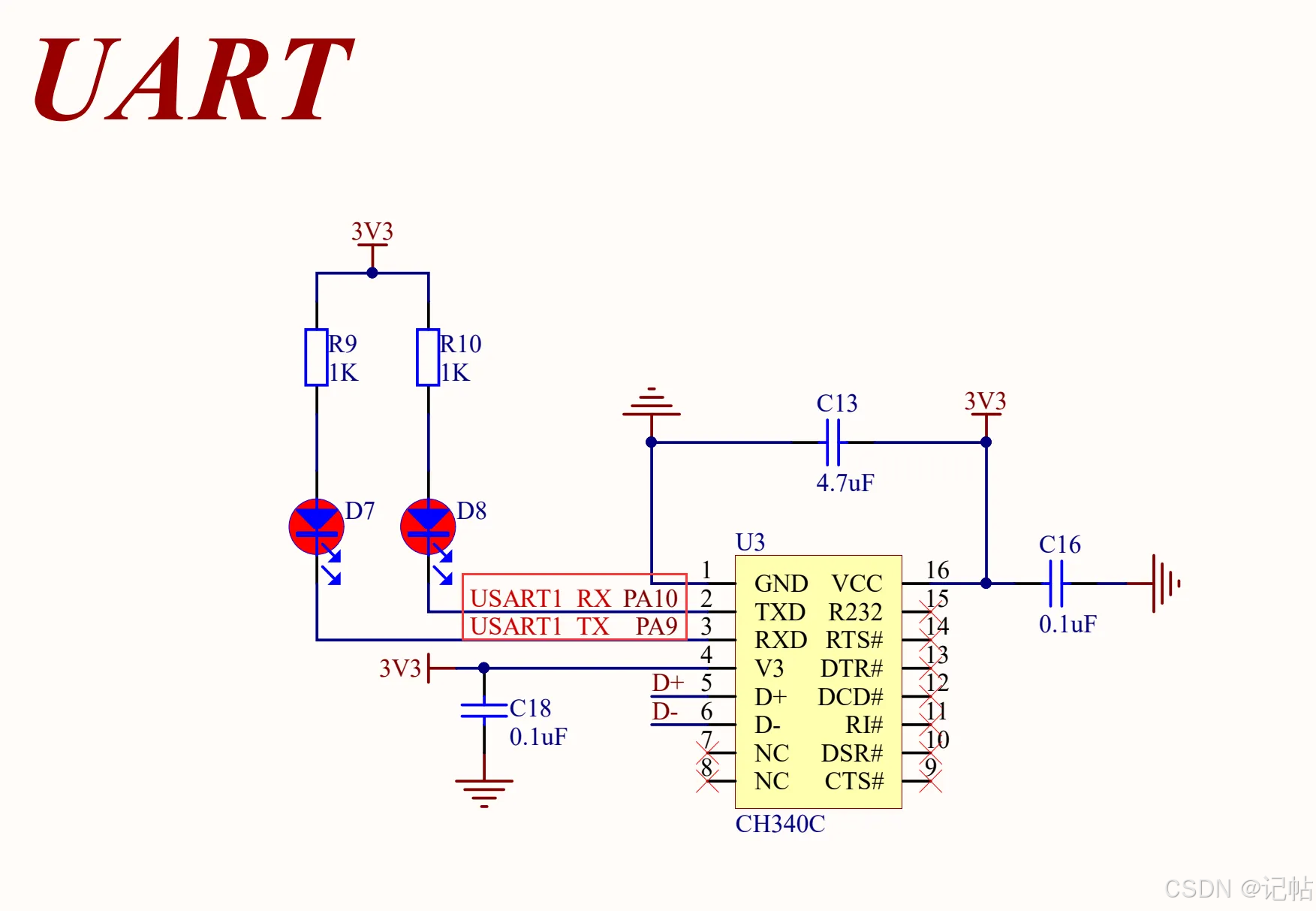

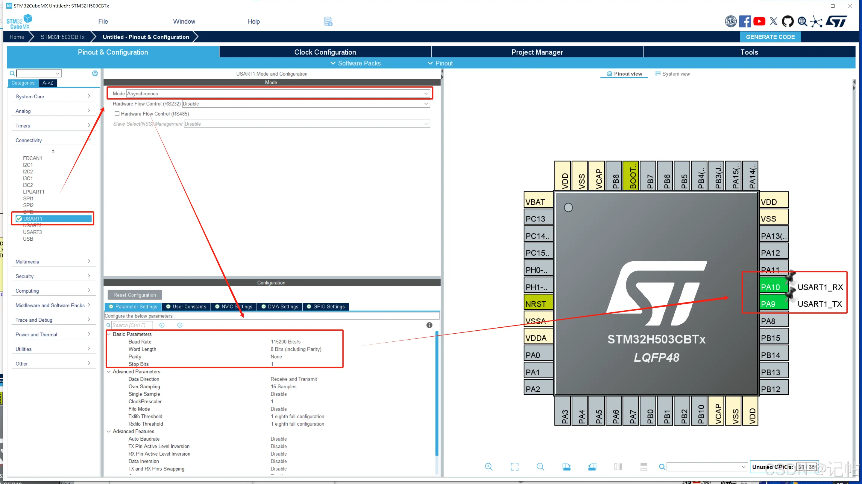

串口配置
查看原理图,PA9和PA10设置为开发板的串口。
TOF
配置串口,速率为115200。

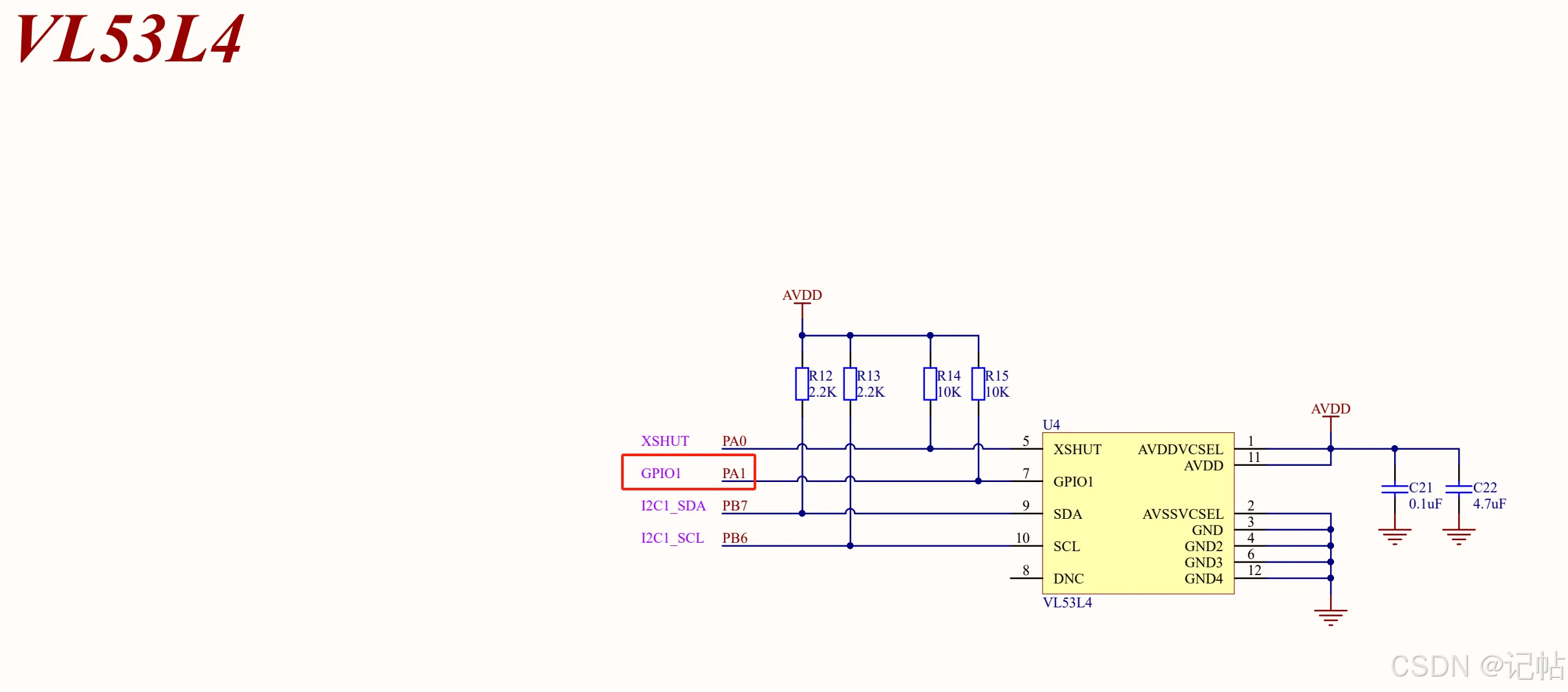

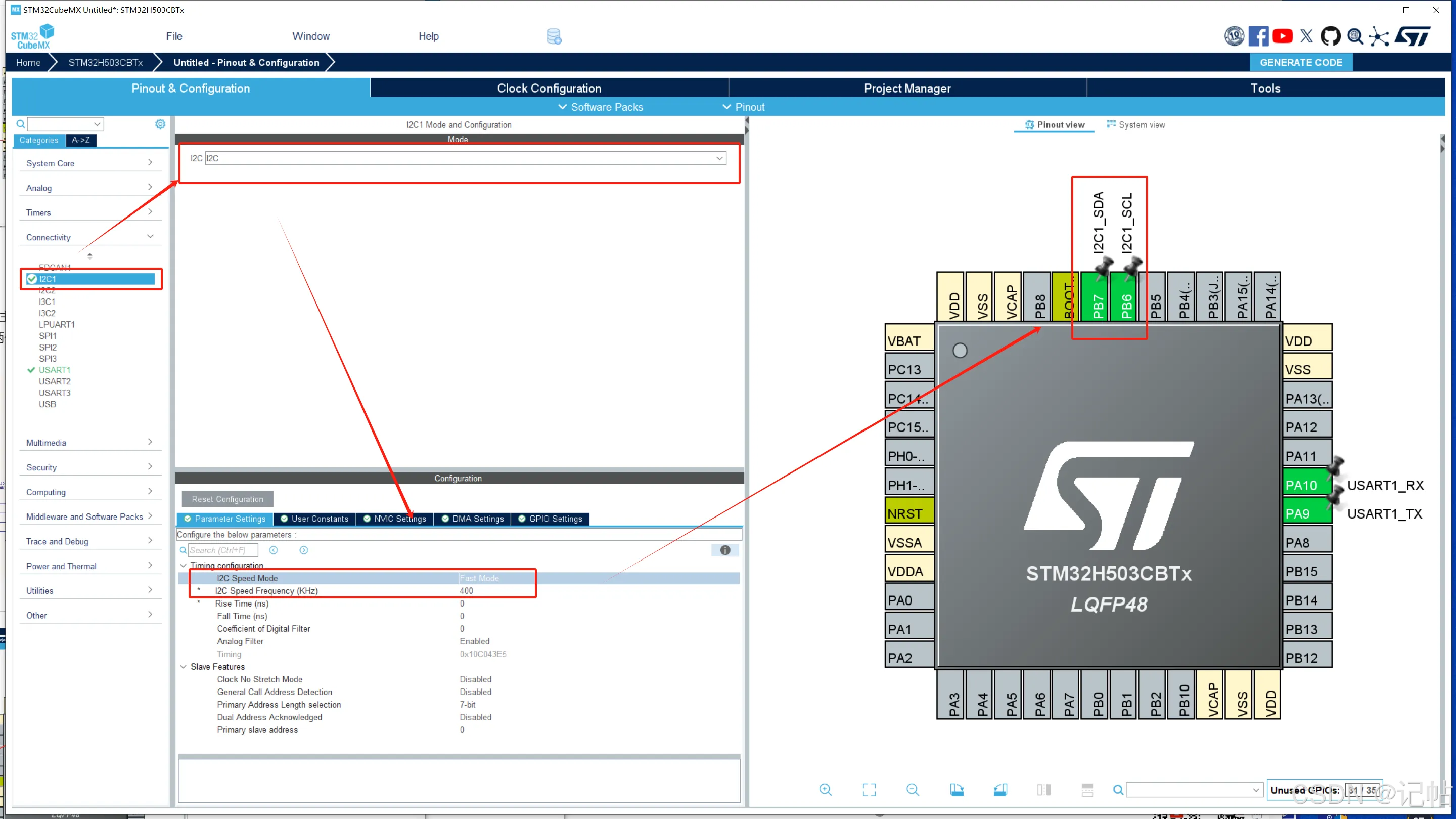

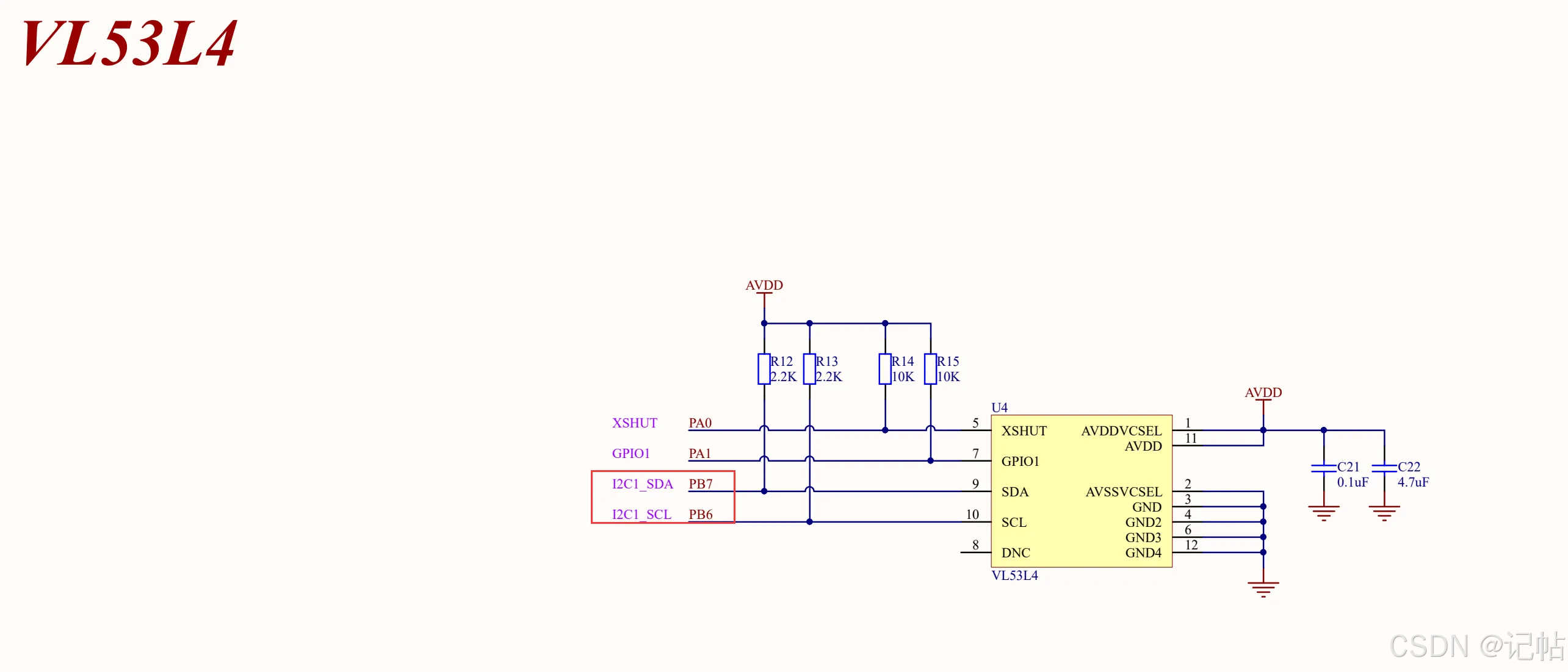

在这个应用中,VL53L4CD模块通过I2C(IIC)接口与主控器通信。具体来说,VL53L4CD模块的I2C引脚连接到主控器的PB6和PB7两个IO口。
TOF
配置IIC为快速模式,速度为400k。
TOF

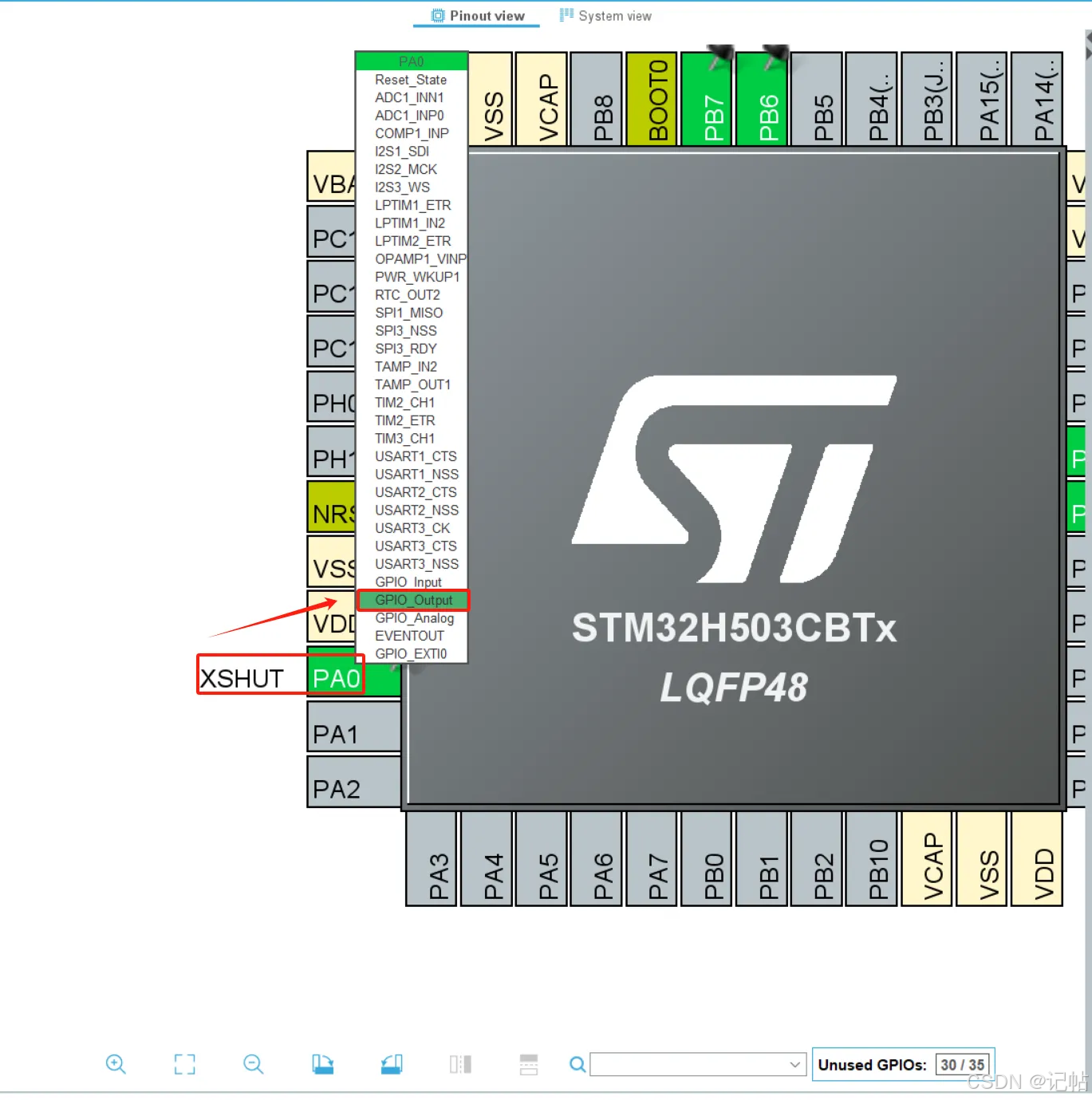

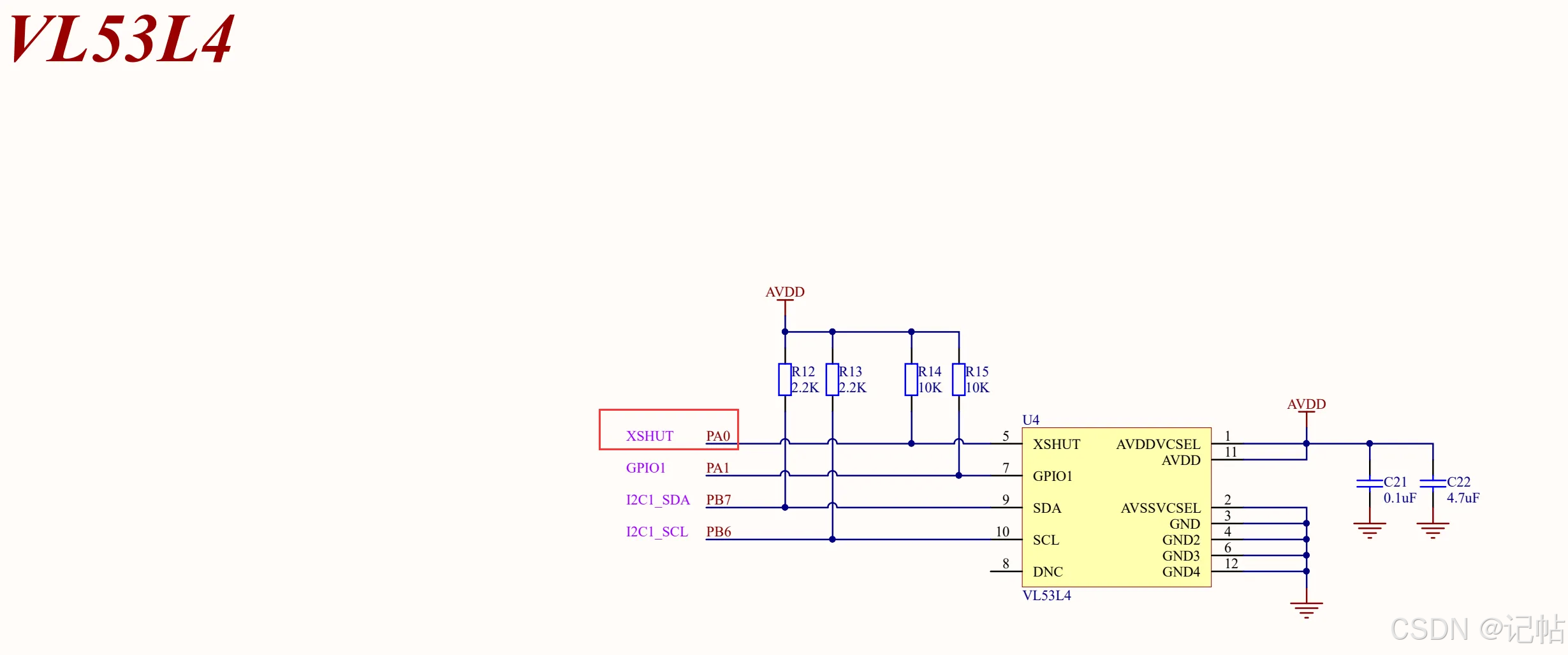

XSHUT
XSHUT引脚是由主机连接和控制的,这种设计优化了功耗,因为设备在不使用时可以被完全关闭,然后通过主机使用XSHUT引脚来唤醒。当AVDD存在且XSHUT为低电平时,设备处于硬件待机模式(HW Standby mode)。如果XSHUT引脚不由主机控制,而是通过上拉电阻连接到AVDD,那么设备在固件启动(FW BOOT)后会自动进入软件待机(SW STANDBY),而不会进入硬件待机。
TOF
TOF

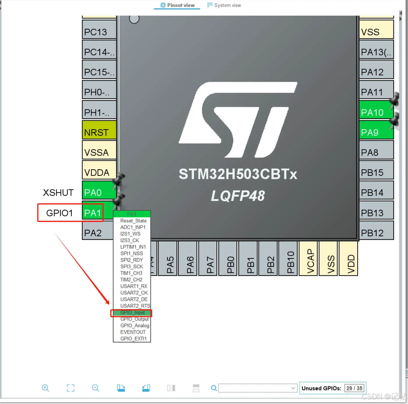

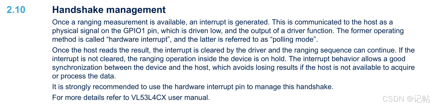

GPIO1
当传感器完成一次测距操作时,GPIO1引脚可以被配置为输出中断信号,通知微控制器读取测量结果。 这种方式比持续轮询传感器状态更加高效,尤其在低功耗应用中非常有用。
TOFTOF
TOF

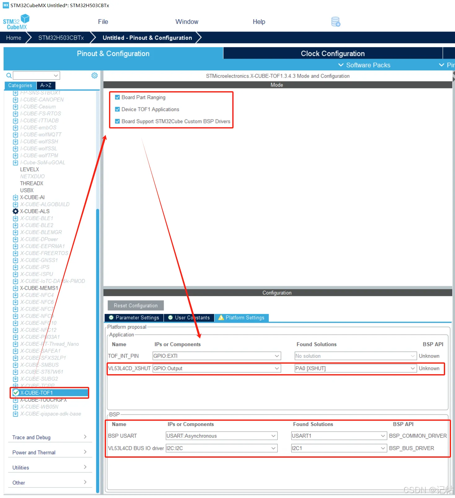

X-CUBE-TOF1
本节介绍在不需要使用样例应用时如何使用STM32CubeMX将X-CUBE-TOF1软件包添加到项目中。有了这样的设置,就只配置了驱动层。
TOF

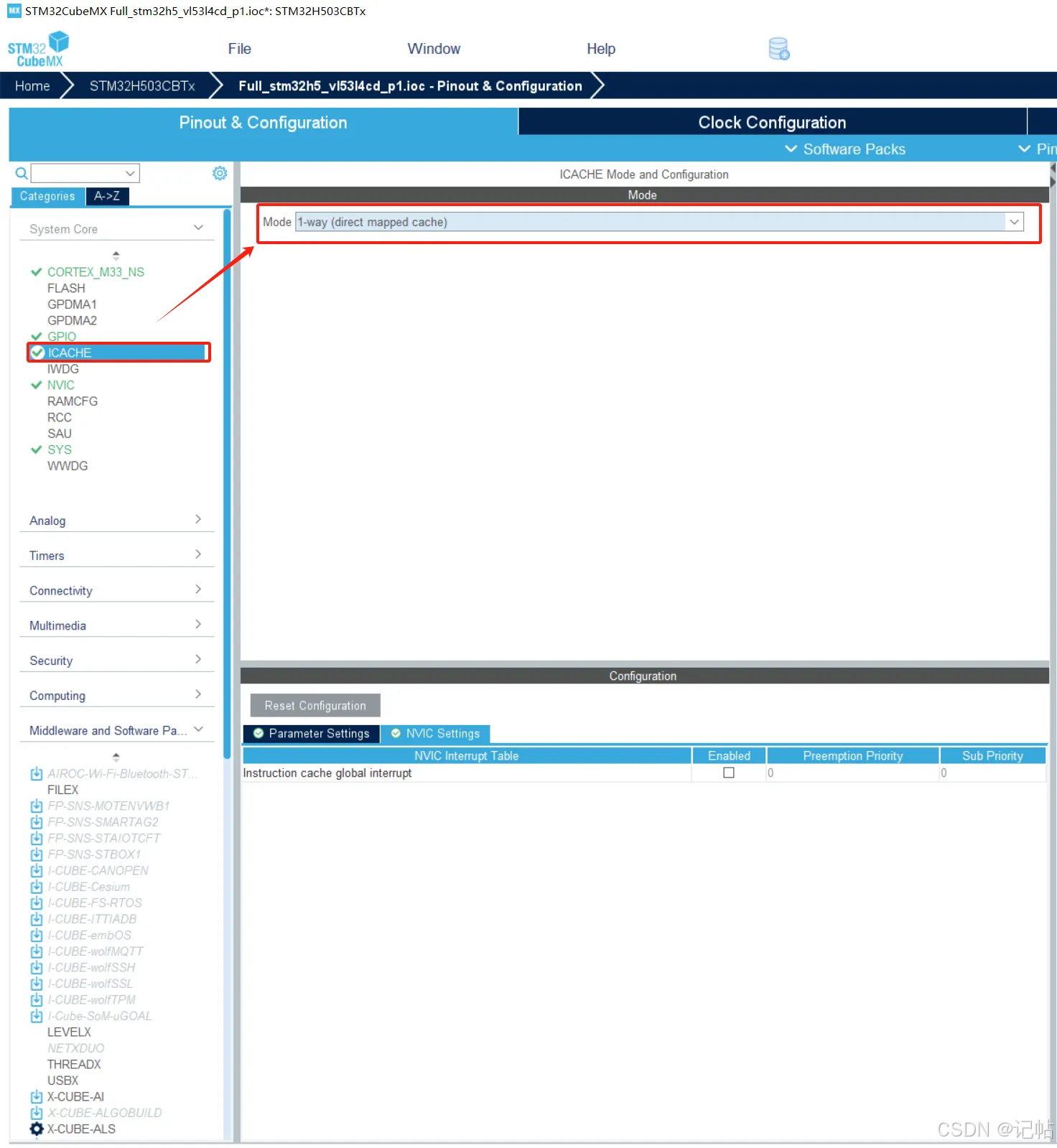

ICACHE配置

主程序如下所示,可以通过判断GPIO1来判定信号是否已经准备好。
