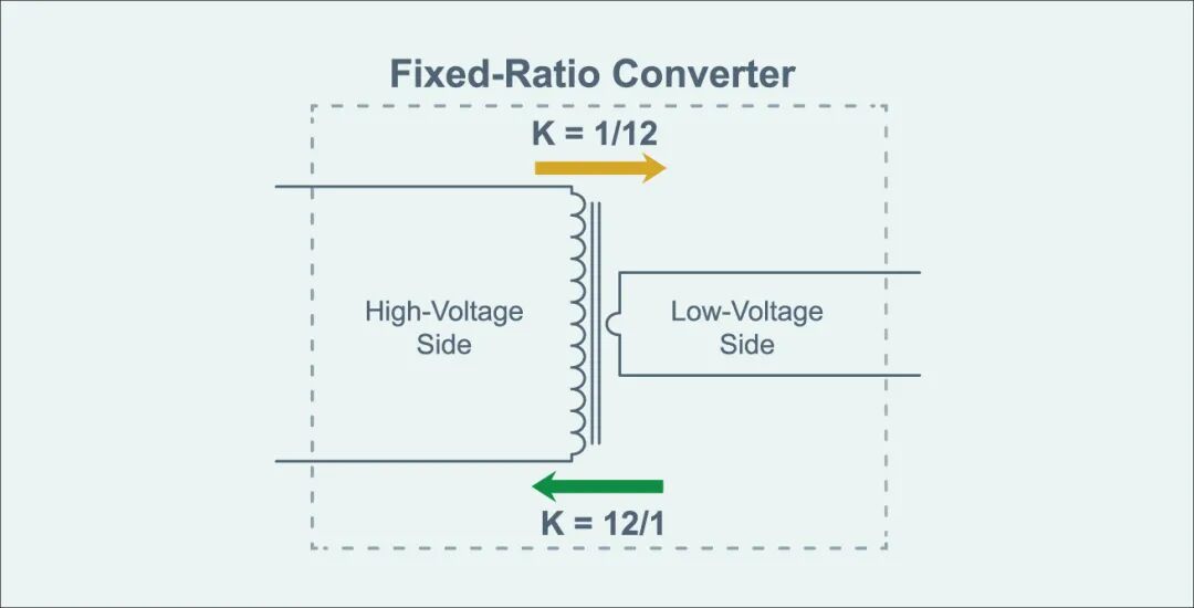

固定比率转换器是输出电压为输入电压固定分数的 DC-DC 转换器。该转换器不提供稳压,输入至输出电压范围由器件的“匝数比”定义。该匝数比称为 K 因数,表示为相对于电源降压能力的分数。 在负载点转换器中,K 因数范围为 K=1 至 K=1/72。
典型输入为低压 (LV)、高压 (HV) 和超高压 (UHV)。然后根据 PDN 电压和 POL 设计选择 K 因数。
固定比率转换器可以是隔离的,也可以是非隔离的,与 Vicor 转换器一样,能够进行双向功率转换及电压转换。例如,具有双向功能的 K 1/12 固定比率转换器可以作为 K 为 12/1 的升压转换器。

图 1: 双向固定比率转换器的升降压 K 因数。

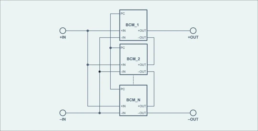

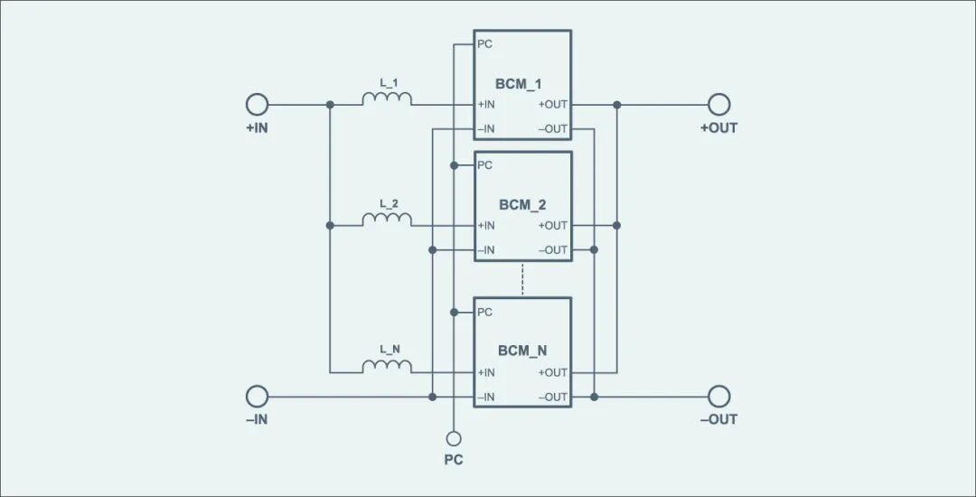

固定比率转换器提供的额外设计灵活性包括易于并联,以满足更高的电源要求;串联转换器输出,以提供更高的输出电压;以及将 K 因数有效修改为 N • K(N= 母线转换器数量)等。
DC-DC
图 2: 并行阵列式 BCM 转换器。

图 3: 输出串联的 BCM 可提高输出电压。

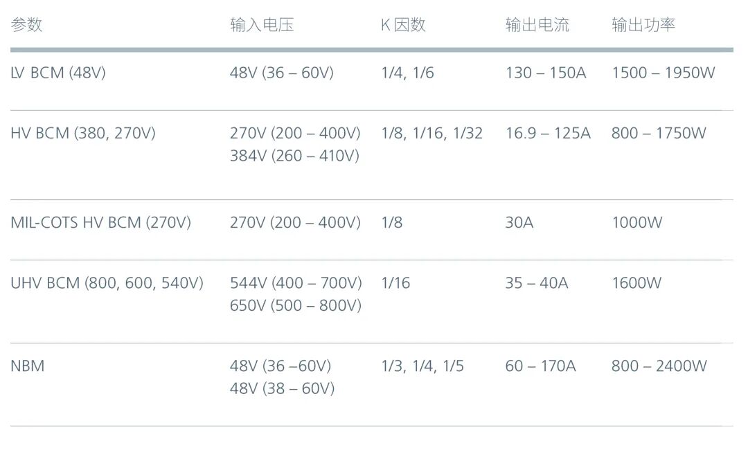

Vicor 固定比率转换器模块提供大量电压范围、K 因数、隔离或非隔离双向工作选择。有四个主要系列可满足不同的大容量电源及 PDN 转换需求:
BCM 隔离式母线转换器
NBM 非隔离式母线转换器
VTM 隔离式及非隔离式电流倍增器,可作为 POL 转换器与上游稳压器 (PRM) 配合使用
MCM 模块化电流倍增器,在 PoL 用于低电压(不足 1V)下的极大电流(超过 350 安培)。MCM 与上游 MCD(MCM 驱动器)联用

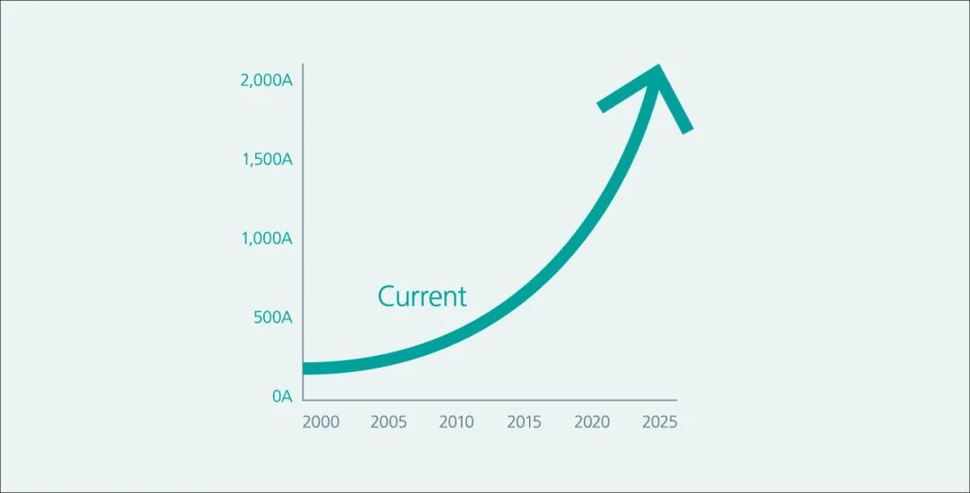

由于许多终端市场及应用的电源需求急剧上升,供电网络正在经历重大变革。由于新特性的增加以及性能水平的不断提升,更高的 PDN 电压可用作降低 PDN 本身的物理尺寸、重量和成本的方法。
正在经历 PDN 架构快速变革的两个市场是汽车和数据中心。汽车电气化(以达到最新 CO² 排放标准)以及向纯电动汽车的过渡,为车辆增加了 800V、400V 及 48V 转换以及稳压需求。
DC-DC
数据中心市场正在增加 380V 和 48V PDN,以支持增加人工智能 (AI) 和高性能百万兆级运算。处理器稳态和峰值电流需求几乎呈指数级增长。这一显著的增长在负载点造成了 PDN 进退两难的境地,需要对架构、拓扑和封装进行彻底的重新思考,才能解决这个问题。
DC-DC
图 4: 在人工智能、云计算和电动汽车等最新更高性能应用的推动下,电源需求正在快速增长。
