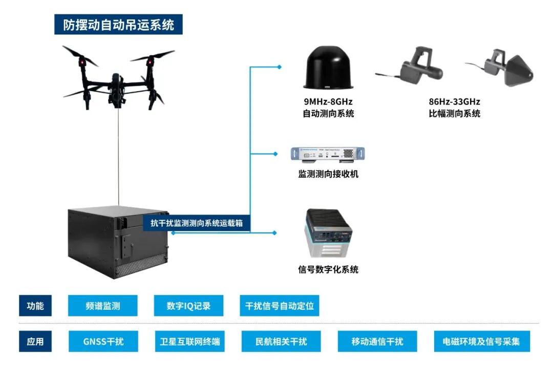

这款颠覆性平台以重载工业无人机为空中载体,集成了监测测向接收机、自动化干扰定位系统、高精度IQ 信号记录仪三大核心系统,全面适配低空开放、卫星互联网规模化部署与天地一体电磁安全的刚需,重新定义无线电监测的作业边界与能力上限。

平台的设计亮点包括:空中吊运防扰架构、宽频监测测向、单机自动定位、无线电信号四维同步数字化。
空中吊运防扰架构
平台采用八旋翼重载工业无人机 + 自动吊绳消摆系统,将监测天线远离电驱与旋翼干扰源,从源头消除机载电磁干扰;RTK 厘米级定位与 360° 全向避障确保飞行稳定,IP56 防护与宽温域设计适配高原、山地、沿海等复杂环境,真正实现 “无遮挡、无干扰、高精度” 空中监测测向。

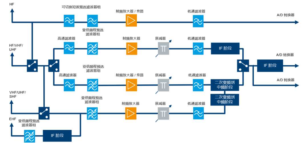

监测覆盖9MHz–33GHz(可扩展到9KHz),全面包含从短波通信到卫星通信的信号监测和定位能力;9MHz–8GHz采用沃森瓦特和相关干涉仪测向,测向精度达 RMS 2°;8GHz–33GHz采用比幅法定位,实现卫星互联网终端相关的干扰监测与定位;接收机前端包括预选器可有效抑制镜频与杂散,保障大信号下不饱和、弱信号可检测,有效应对高动态复杂电磁环境。

应对高动态复杂电磁环境的前端射频预选器结构

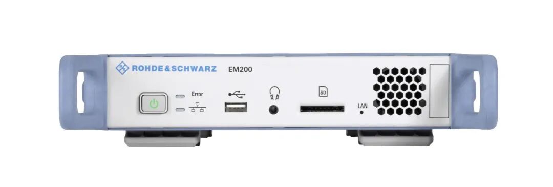

高性能紧凑型监测测向接收机

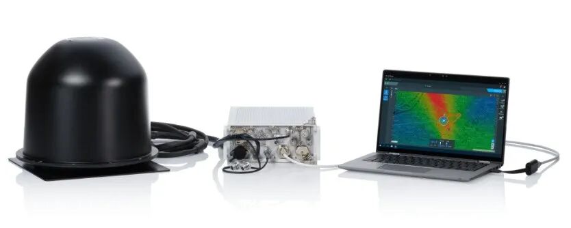

沃森瓦特和相关干涉测向系统

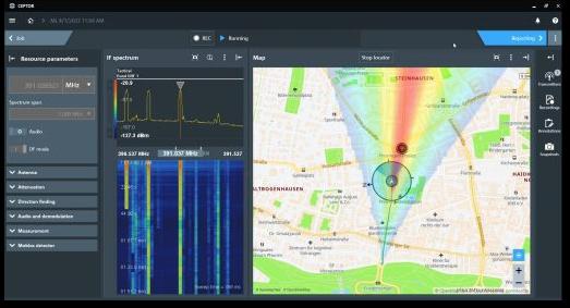

创新单无人机自主航线定位,智能算法剔除多径反射误差,实时融合多组示向线,在电子地图自动生成干扰源热图与精准坐标,无需多站协同即可完成地面固定信号源快速定位,大幅降低部署成本、提升排查效率,尤其适配城市与复杂地形场景,特别适合GNSS相关干扰的快速定位。

自动干扰定位系统演示

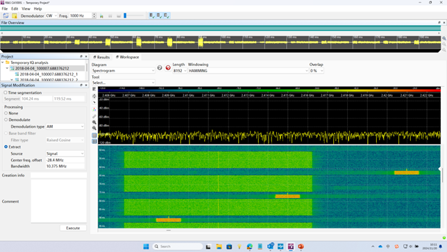

平台可实现IQ 原始数据 + 场强值 + UTC 时间戳 + 经纬度海拔四者严格同步,时间同步精度优于1μs;大带宽无压缩流盘存储,数据格式公开兼容第三方分析工具,可离线解调、特征提取、实验室回放,为干扰溯源、低空电磁环境数据采集、电磁兼容测试、合规举证提供高价值数字化数据。特别是严格时间地理位置同步和接收机前端参数修订后的实际场强值恢复,可为低空及通信行业提供精准的复杂电磁环境数据及干扰信号实验室恢复能力。

信号IQ数据分析示意图
* 常规频谱仪和接收机均是在基带记录IQ数据,无法在数据中记录射频前端调整参数,故无法恢复到接收信号的天线口面处实际信号场强值。
