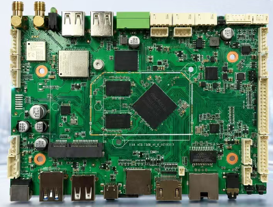

二、硬件案例:
看懂不同芯片的真实差异
1. 重CPU稳定:工控、物联网首选(RK3568)
对应硬件: 瑞迅科技MTB-720B主板
NPU
配置:四核A55 2.0GHz,NPU 1TOPS(仅轻量AI)
这款板子没有夸张的高算力参数,但工业稳定性极强。多串口、多网口、多IO同时挂载设备,协议转发稳定、不卡顿、不丢数据。GPU仅满足基础显示,一切为“工业稳定”让路。

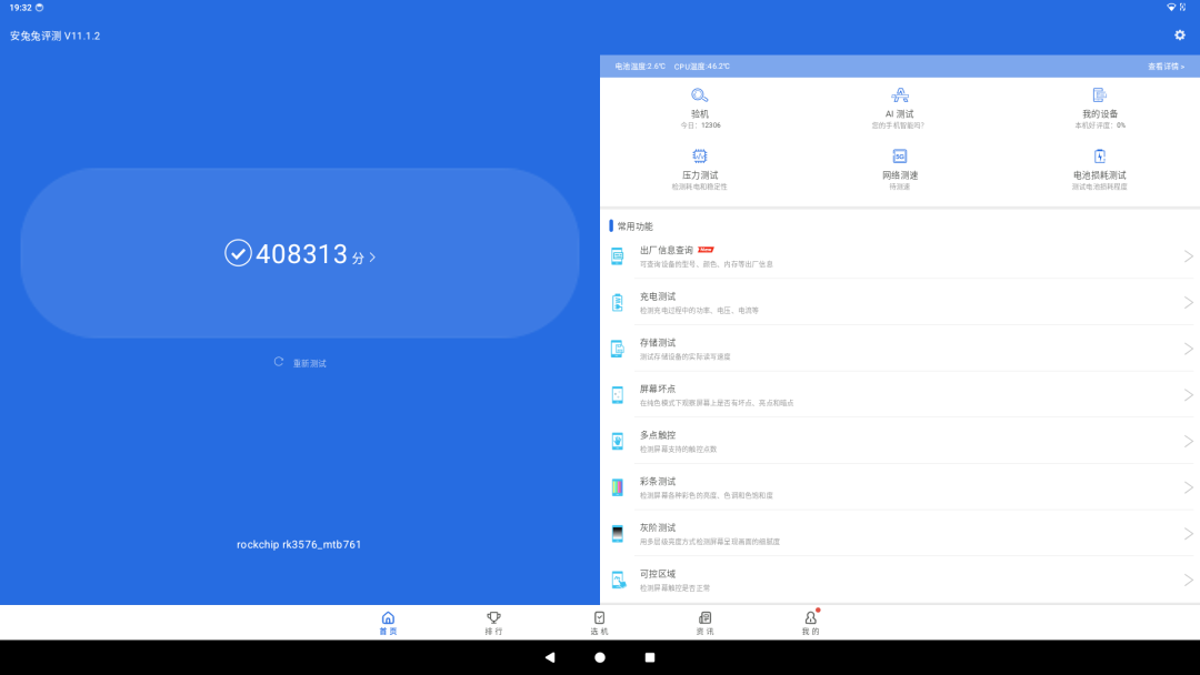

2. 均衡全能款:GPU强劲、性价比之王(RK3576)
对应硬件: MTB-760/761主板
配置:八核架构、Mali-G52 GPU、6TOPS NPU,安兔兔跑分40万+
NPU
CPU日常调度完全够用,GPU针对视频处理、画面渲染深度优化,支持4K流畅输出。小型机器人、轻视觉项目画面延迟低、无拖影。

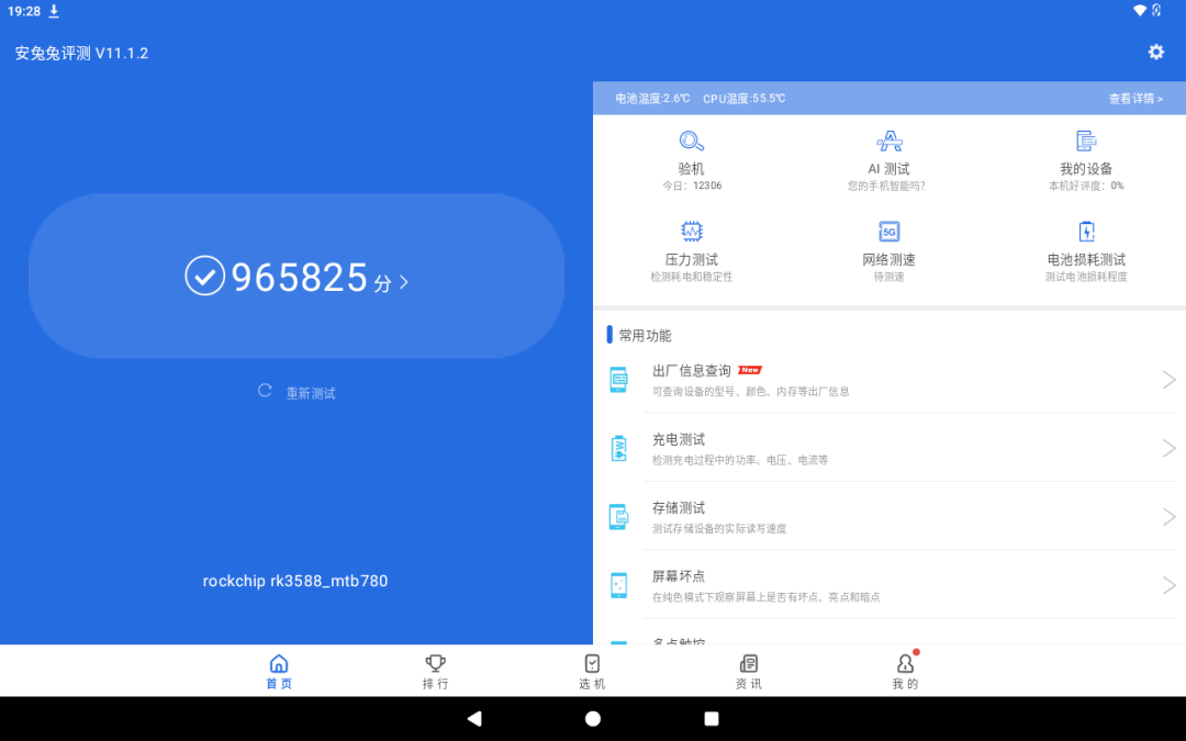

3. 旗舰高性能:GPU+NPU双强、全能顶配(RK3588)
对应硬件:瑞迅科技RCB-8800核心板 + MTB-780主板
配置:4A76+4A55 八核、Mali-G610旗舰GPU、6TOPS NPU,
安兔兔跑分96万+
NPU
国产中端芯片中的“六边形战士”。CPU 系统调度、外设管控极致流畅;G610 GPU支持4K/8K视频硬解、三屏异显,多窗口渲染不撕裂、不卡顿;内置NPU可稳定运行各类中大型AI模型。

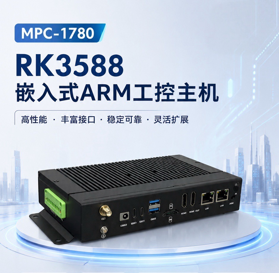

4.整机异构协同实战:MPC-1780工控机
NPU
以 RK3588 平台 MPC-1780 工业工控机为例:
• CPU:负责接口、协议、系统、设备管控,保障工业级稳定
• GPU:负责3D界面、高清可视化、产品画面渲染
• NPU:实时运行检测算法、AI识别推理
三者异构协同,无算力浪费,完美适配智能仓储、工业质检、高端边缘计算场景。
