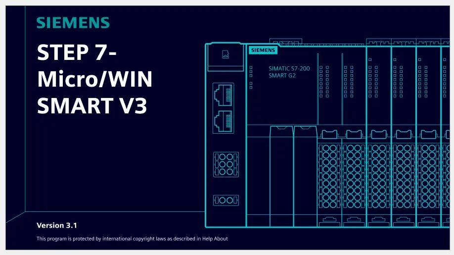

4.PLC软件
plc

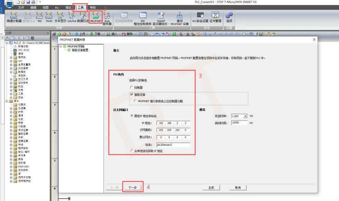

1. 新建项目PLC_2,设置智能设备
1.1 按照如下:工具--PROFINET,设置智能设备的IP:192.168.2.2;子网掩码:255.255.255.0;和站名plc200smart2。

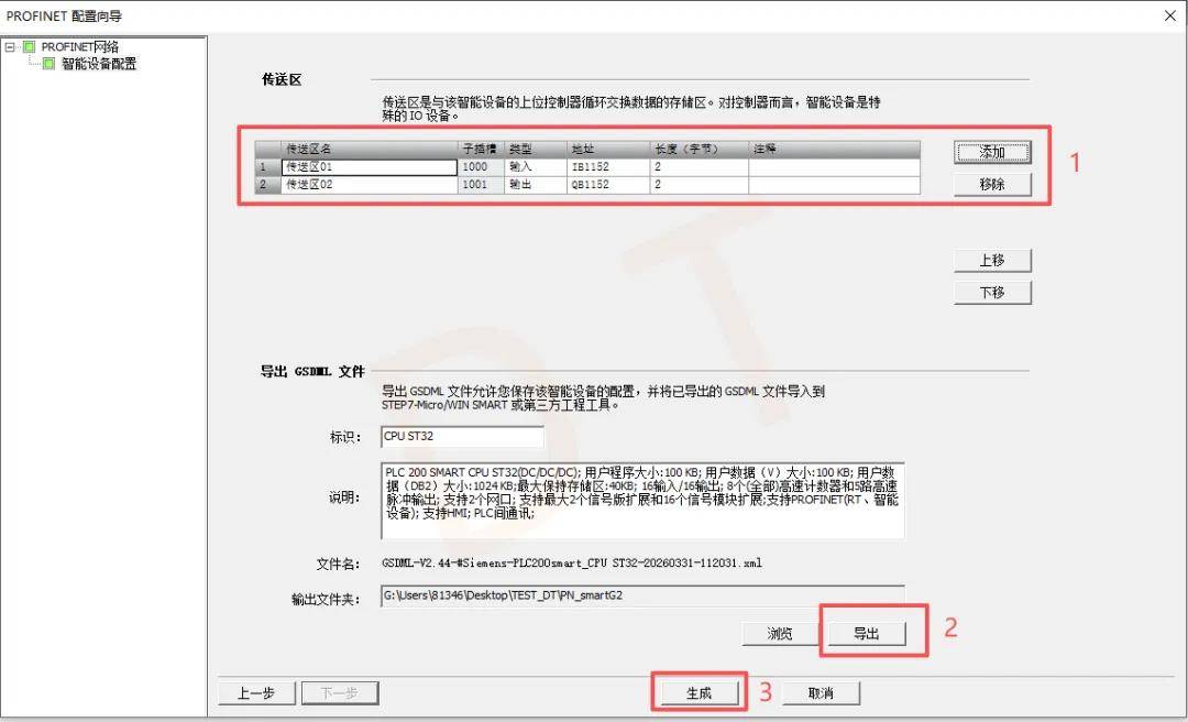

1.2 点击下一步,添加传输区,导出GSD文件,智能从站生成。
plc
1.3 编写从站程序
plc

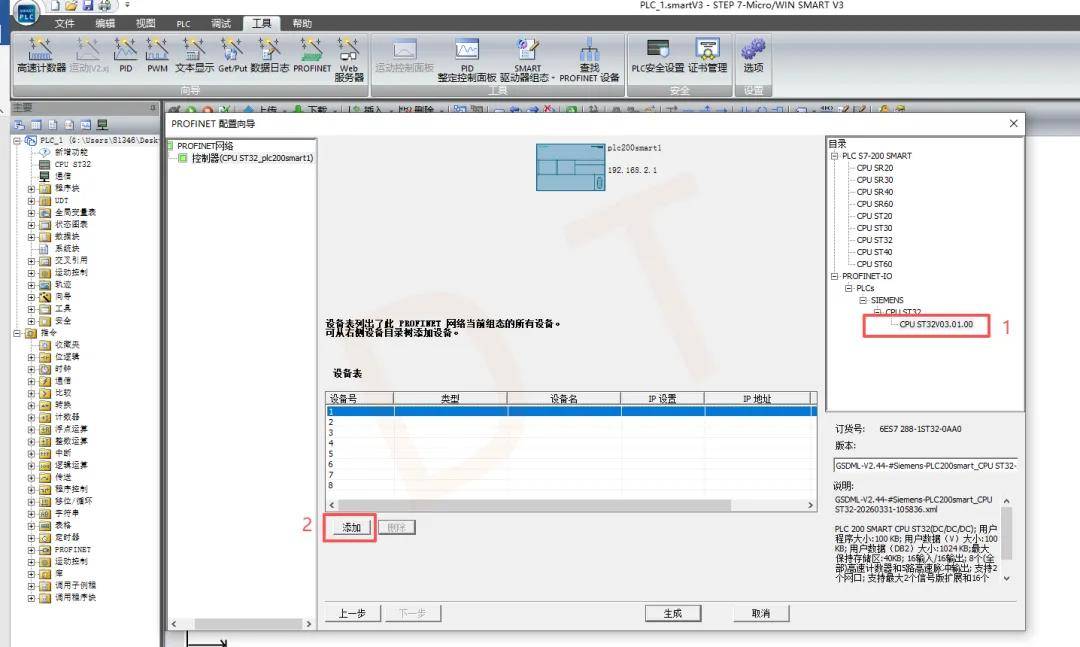

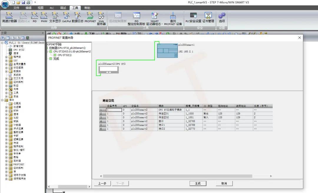

2. 新建项目PLC_1,设置控制器

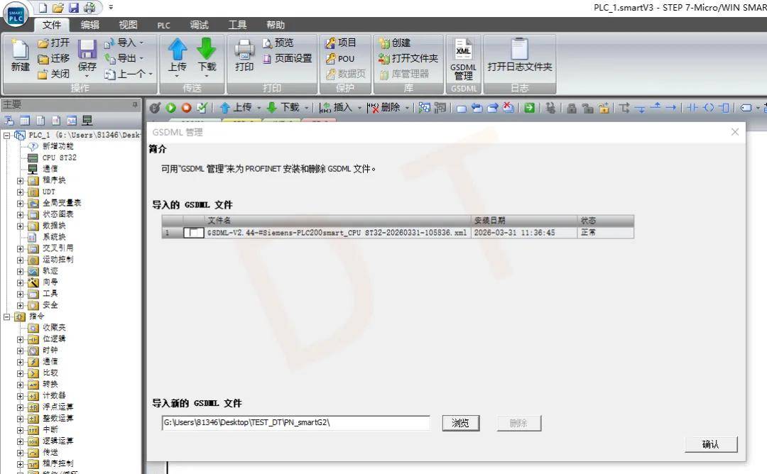

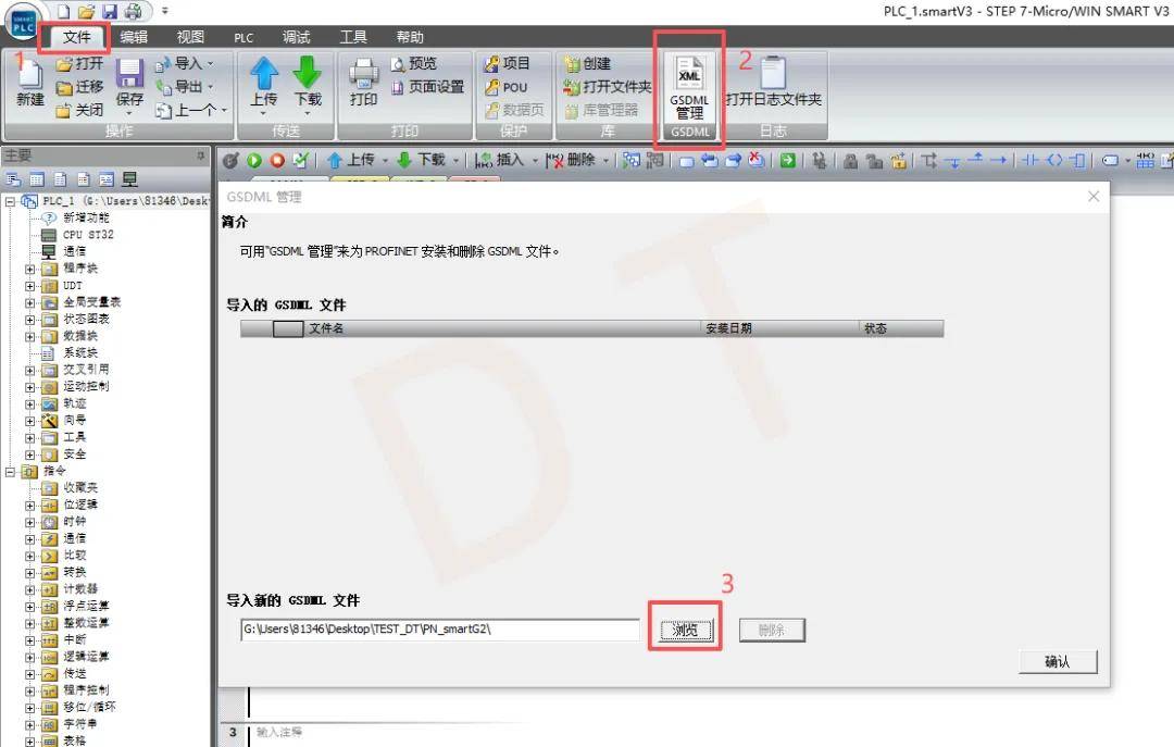

2.1 导入GSD文件
plcplc

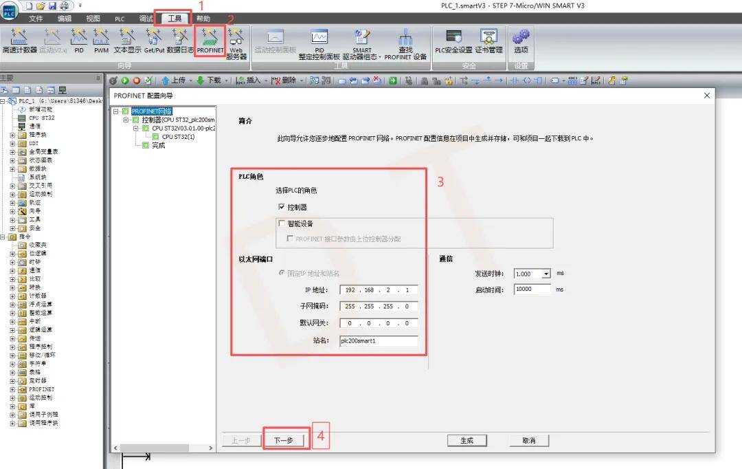

2.2设置PLC_1为控制器,设置控制器的IP:192.168.2.1;子网掩码:255.255.255.0;和站名plc200smart1(与智能设备IP同一个网段,站名不同)
plc
2.3添加GSD文件到控制器
plc

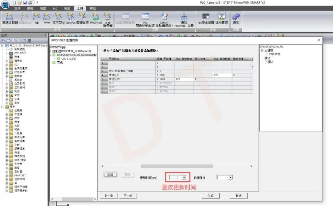

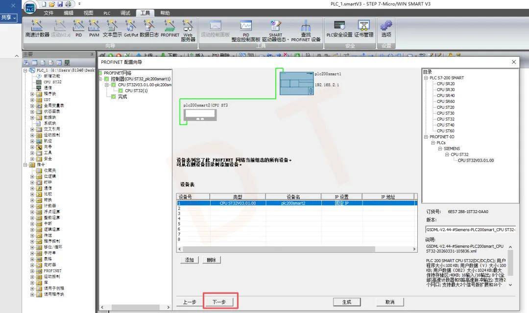

添加后如下图所示,点击下一步
plc
更改更新时间,点击下一步
plc
点击生成
plc

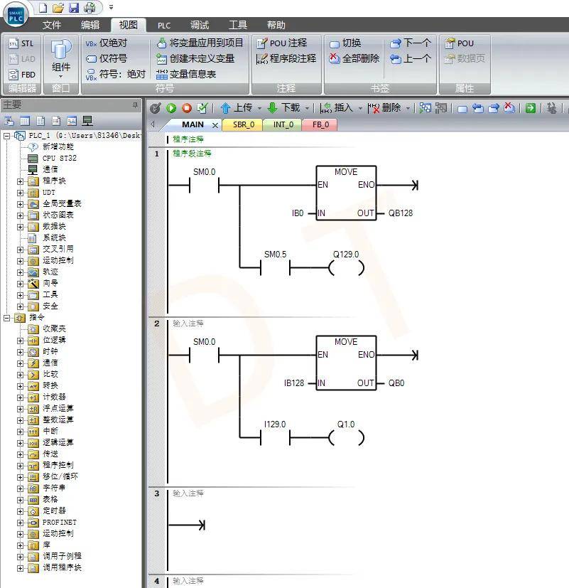

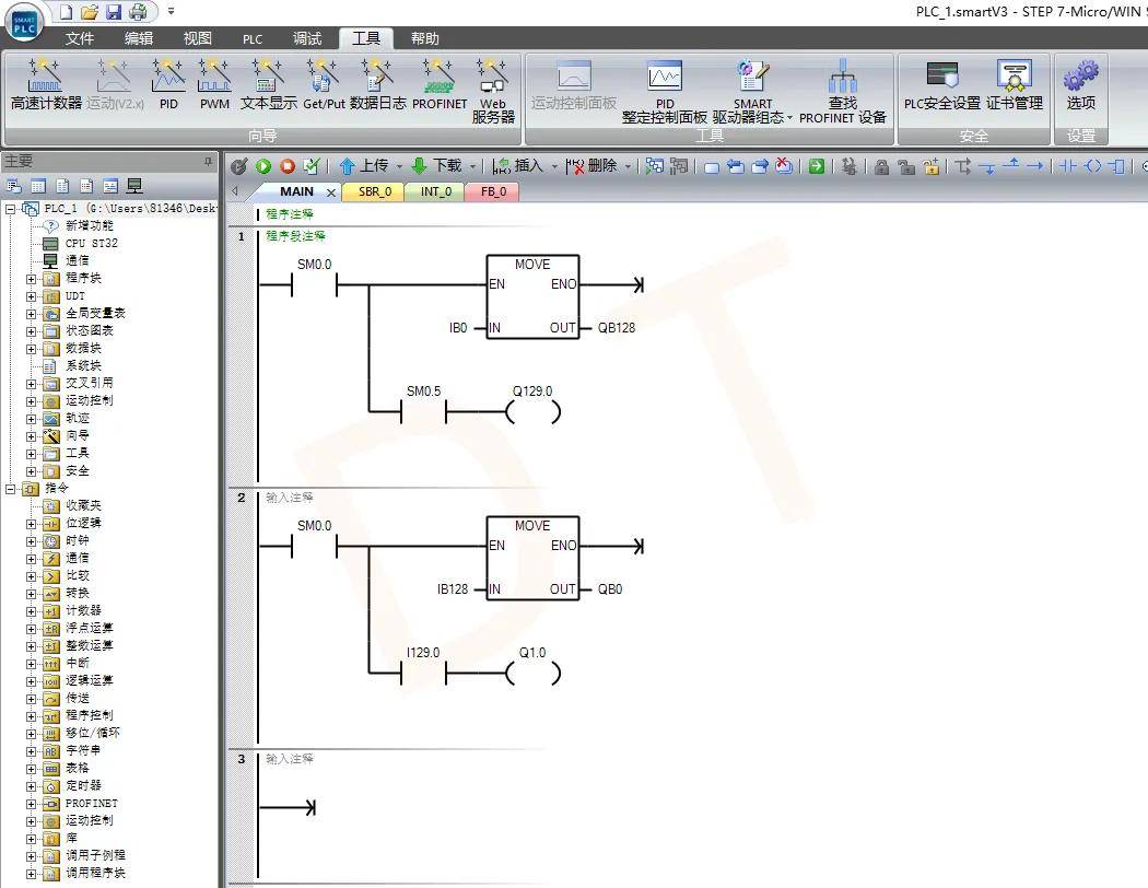

2.4 编写控制器程序如下
plc

2台PLC分别通过以太网线连接达泰欧美系PLC无线通讯终端 DTD426M3N,将天线接好以后,给DTD426M3N和PLC供电。当给1号PLC的I点输入信号时,对应的2号PLC的Q点就有输出信号。同样的操作我们可以给2号PLC的I点输入信号,此时对应的1号PLC的Q点就有输出信号。2台PLC之间是通过达泰DTD426M3N无线传输完成数据交互。
