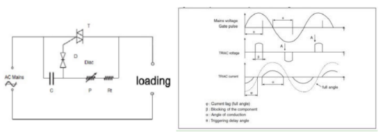

1.基本概念
三端双向交流开关(TRIAC=TRIode(三端)AC semiconductor switch)实质上是双向晶闸 管,它是在普通晶闸管的基础上发展起来的,它不仅能代替两只反极性并联的晶闸管,而且 仅用一个触发电路,是目前比较理想的交流开关器件。其中,双向晶闸管(TRIAC)是由 NPNPN 五层半导体材料构成的,相当于两只普通晶闸管反相并联,它也有三个电极,分别是主电极 T1、主电极 T2 和栅极 G,如图 1 所示。

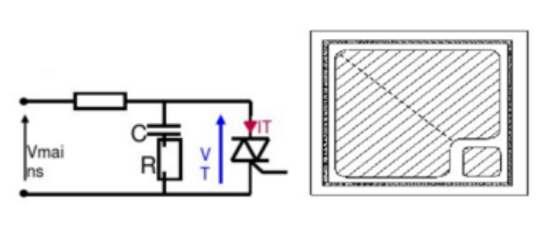

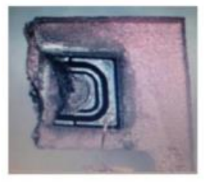

图 2、图 3 和图 4 显示了可控硅测试原理图及其应用中被损坏的示意图。应该看到, 可控硅在测试或在电气设计应用过程中,如果在可控硅两端施加了过高的电压、电流或 di/dt,就可能会导致可控硅的失效。其主要表现,例如:

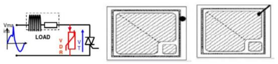

(1)在可控硅关断时,如果来自电网的电压(比如说打雷)超过可控硅的承受的耐 压,则晶圆的外壳会被融化。在可控硅关断瞬间,特别对于感性负载,也会导致可控硅在 金属壳边缘穿透(见图 2)。
可编程
(2)如果在可控硅两端施加了过大的瞬间电流,就会导致晶圆严重损坏(见图 3)。
可编程
(3)如果在可控硅两端施加了过大的 di/dt,就会导致控制极的金属层穿透(见图 4)。
可编程

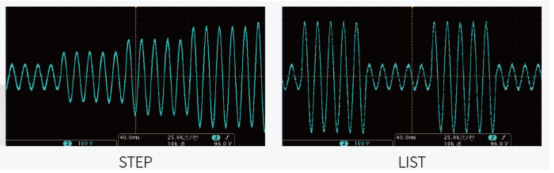

针对以上三种情况,要得知可控硅的安全操作参数,可以利用艾德克斯 IT7300 或 IT7600 交流电源进行试验模拟。艾德克斯高性能可编程交流电源的特征:①通过 STEP 模式和 LIST 模式,为用户提供简单易行的方式来实现输出参数逐步或连续的变化;②输出电压的幅度、 频率、相位、波形等参数也可以通过对仪器内的内部触发或外部触发的控制来输出。

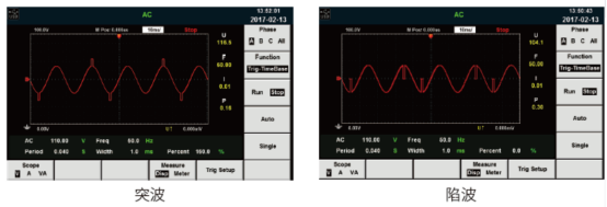

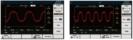

其中,以艾德克斯 IT7300 交流电源为例,阐述具有的作用。一是,可以模拟各种电源 瞬间断电、突波、缓升等特性。其面板结构及其相应波形效果图如图所示
可编程可编程

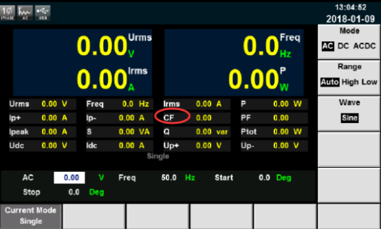

三是,IT7600 的 meter 功能,可以直接在 DSO 屏上测试出可控硅关断瞬间的电流 CF 值。 如图 9 所示。

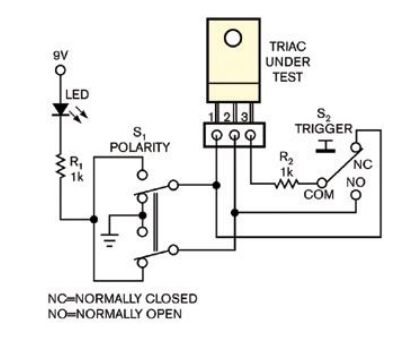

4.如何使用交流源和直流双向电源测试 TRIAC 三端双向可控硅
首先,我们通过图 10 的测试原理图,可以解决以下两大问题:
①鉴于可控硅的触发控 制极通常不需要很大的驱动力,电压也不要要太高,但是要求驱动信号根据待测物的特性发 生变化。例如,利用其触发电路,调整可控硅的导通角从而改变马达的平均工作电压实现对 马达的调速控制。
可编程
②从根本上解决通常如图 11 电路原理图所产生的问题。从图 11 看出,以前实验者们往 往会通过一个开关下面的电路来转换测试信号的极性,此方法略微“笨拙”,且持续时间上不 好把控。
可编程
