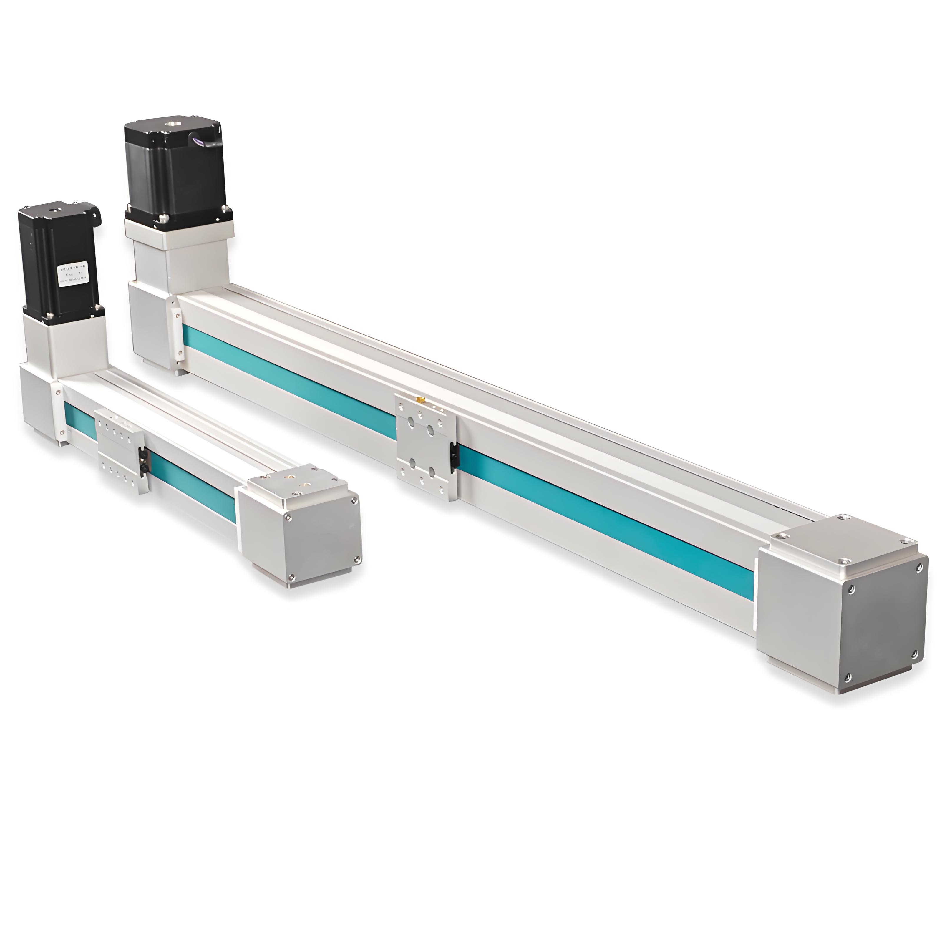

贴片机盘岩科技PCB80同步带模组
