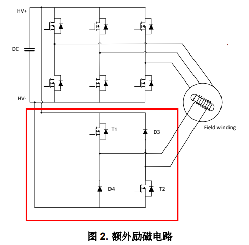

除了标准逆变器拓扑之外,EESM 的运行还需要额外 的励磁电路。该电路用于提供和控制转子磁场电流并且 确保安全可靠地运行。由于它直接影响机器的运行,因 此它需要符合 ISO28282 的 ASIL 等级。
励磁控制
图 2 显示了导电 EESM 的励磁电路示例,其中电刷与 将直流电流输送到场绕组的滑环进行物理接触。
它包含两个电源开关和两个二极管,连接在 HV+ 和 HV- 之间。当两个开关都导通时,会向转子绕组施加完 整的直流链路电压。如果只有一个开关导通,电流会缓 慢降低,而当两个开关都断开时,电流会通过续流二极 管降低。
这些开关的典型最大电流不会超过 50A。控制信号由 隔离式栅极驱动器提供,该驱动器由隔离式辅助电源供 电。此外,闭合控制环路需要一个或两个电流传感器, 因为该电流与磁场成正比,直接影响机器的行为。
器件的选择至关重要,因为它对机器的性能、可靠性和 效率有直接影响。该系统依赖于快速开关、稳定偏置以 及精确的电流反馈。

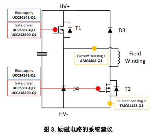

图 3 展示了建议的系统设计,其中所选器件可促成紧 凑的实现和高精度控制。
UCC218200-Q1 是一款标准的隔离式保护驱动器,无 需 SPI 通信即可运行,同时仍提供集成的高级特性来 增强功能安全性。该驱动器具有 DESAT 保护、输出电 压栅极监控比较器及上电期间的内置自检 (BIST) 诊断 功能。
为了进一步减小整体设计尺寸,TI 提供了 UCC5881- Q1,这是一款可编程的功能安全合规型隔离式栅极驱 动器。除了上述功能外,该栅极驱动器还提供了更多功能,例如有源米勒钳位、2 个用于次级侧检测的 ADC 通道以及可调栅极驱动强度,使设计更加紧凑和高效。
栅极驱动器可通过不同的隔离式辅助电源拓扑供电。根 据不同的拓扑,隔离式辅助电源可以直接连接到 LV 电 池,也可以使用直流/直流转换器通过前置稳压器连接 到 LV 或/和 HV 电池。UCC25800-Q1 是一款超低 EMI 变压器驱动器,用于具有高达 1.2MHz 开关频率的开环 LLC 拓扑。另一种常用的拓扑是推挽式拓扑,其中 TI 提供 SN6501-Q1 和 SN6507-Q1 器件,具有 3V 至 36V 的宽输入电压范围。LM5181-Q1 反激式转换器可 实现更宽输入范围(4.5V 至 65V)。借助宽输入电 压,可以移除前置稳压器。为了将来减小系统尺寸和重 量,同时简化 PCB 布线,可以使用具有集成变压器的 隔离式直流/直流模块。UCC34141-Q1 和 UCC35131- Q1 器件可提供高达 1.5W 和 2W 的输出功率。
除了栅极驱动器和辅助电源,电流检测也发挥着重要作 用,因为其精度和可靠性会直接影响磁通控制。第一种 方法是使用基于分流器的电流检测,这是我们全新的 AMC3302-Q1 隔离式放大器。此器件具有 ±50mV 的 输入电压范围,并具有集成式直流/直流转换器,可实 现单电源运行。除了放大器之外,TI 还提供电隔离霍 尔效应传感器。TMCS1123-Q1 具有 250kHz 带宽,能 够测量高达 80A 的最大持续电流,同时集成了过流检 测功能和环境磁场抑制功能。
