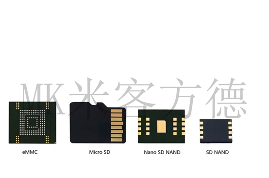

再看封装。eMMC是BGA-153,球栅阵列,焊盘在芯片底部密密麻麻。SD NAND是LGA-8,8个焊盘,尺寸6×8mm。看起来完全不一样对不对?
emmc
但实际情况是,很多开发板上SD NAND和eMMC的焊盘是共用的。设计的时候把两种封装的关键引脚(CLK、CMD、DAT0-3、VCC、GND)连在一起,生产时根据物料选择贴哪个。焊接上稍微有点差异,但PCB走线不用改。
