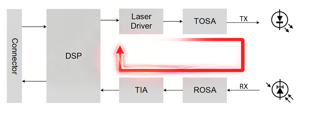

RSSI(Receiver Signal Strength Indicator, 接收信号强度指示)表征了接收光信号的强弱,通过PD(光电二极管)耦合出极小的电流信号,需要借助一个低噪声的运算放大器将信号放大,同时不能额外引入太多噪声,以保证接收信号的信噪比。通过计算出接收信号的大小,光模块的处理器再控制激光器的输出功率,从而实现闭环功率控制。
超低噪声
图1:光模块的闭环功控

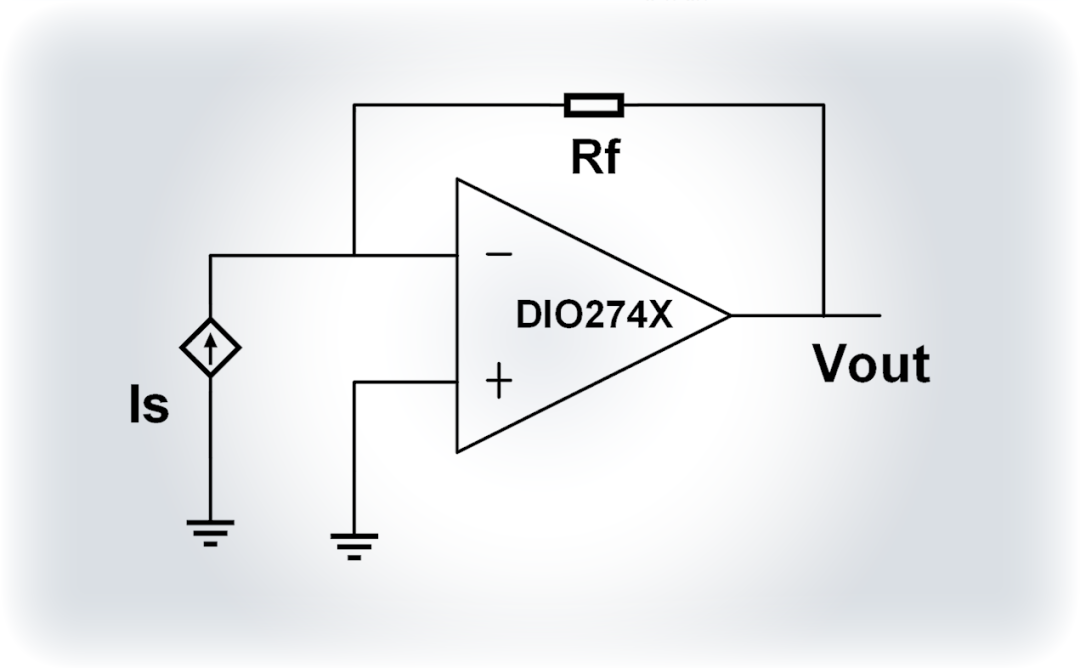

图2:DIO274X接收端信号检测

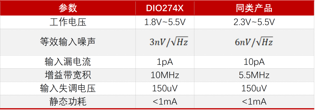

与国外同类产品主要参数对比如下
(CMOS工艺相同):
超低噪声
图3:参数对比表
