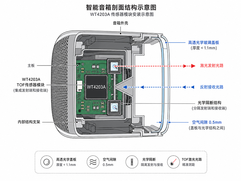

五、C02 的盖板设计,工程师最容易忽略的环节
消费电子产品大多有外壳开孔或者全面板设计,TOF 模组通常藏在盖板后面。C02 规格书里用了相当篇幅讲盖板设计,这部分很关键,踩坑的不少。
盖板材料 推荐高透玻璃或有机玻璃,940nm 波段(±10nm)透过率不低于 87%,雾度低于 5%。不建议加抗反射镀膜(ARC)或抗指纹涂层(AFC),这类涂层在近红外波段的透过特性不稳定,会引入系统误差。
厚度和间隙 是关键尺寸:盖板加空气间隙总厚度不超过 2mm,盖板本身不超过 1.1mm,盖板和传感器之间的空气间隙推荐控制在 0.5mm 以内。超出这个范围,激光在盖板内侧的多次反射会干扰测距,轻则精度下降,重则无法正常工作。
结构方案 最推荐的是在盖板中间加一道不透光隔断,把发射端和接收端物理分隔。隔断厚度不低于 0.5mm,宽度超过模组宽度(传感器本体 2.4mm),隔断底部贴紧模组,顶部平齐盖板外表面。这个方案能彻底阻断盖板内部的串扰光路。
开孔公差 控制在 ±0.05mm,角度公差 ±2°。C02 的发射端限制锥角是 35°,接收端是 28°,开孔和结构件不能遮挡这两个锥形区域,否则会切掉有效光路。
有一个细节容易被忽略:油脂、水珠、指纹落在盖板表面都会产生额外反射,影响近距离测量精度。如果产品使用环境比较恶劣(厨房、卫浴),需要在软件层面加入脏污检测逻辑,或者定期触发穿透标定重新校准。
