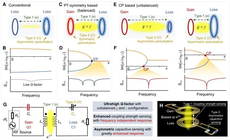

图2 不同传感架构示意图

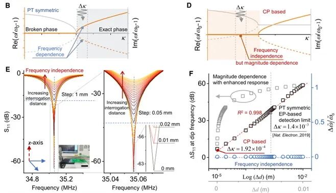

图3 基于CP架构的耦合系数传感特性

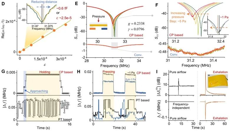

图4 基于CP架构的非对称电容传感特性与应用例证
