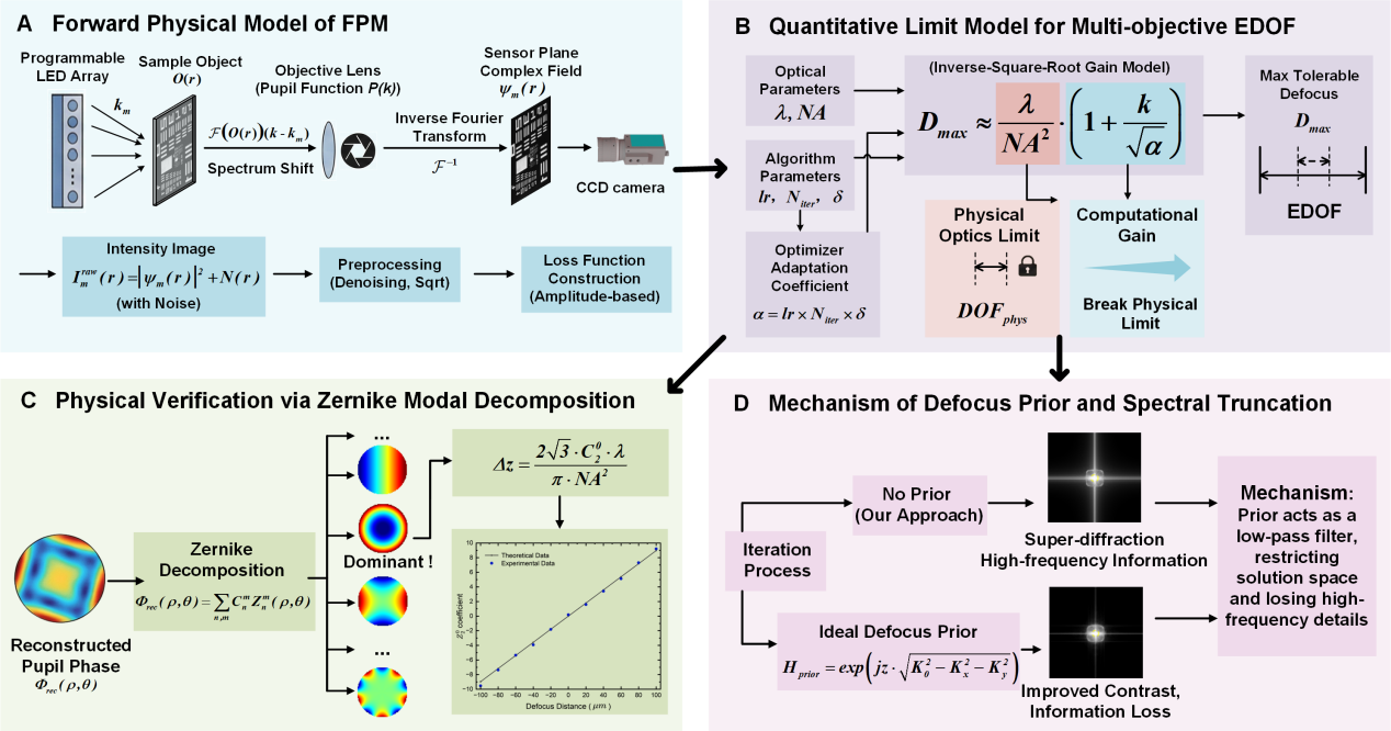

  针对这一问题,团队通过理论推导与实验验证相结合,建立了首个覆盖多物镜的数字重聚焦定量理论体系,系统阐明了无先验扩展景深的物理本质。团队首次解耦了物理光学硬约束与计算算法增益,推导出最大可容忍离焦量的解析模型,明确了数字重聚焦的物理边界,为不同需求的光学系统设计提供了精确理论准则。
FPM
  图 无先验扩展景深分析框架(整合正向物理模型、定量极限模型、泽尼克验证与先验机制四大模块)

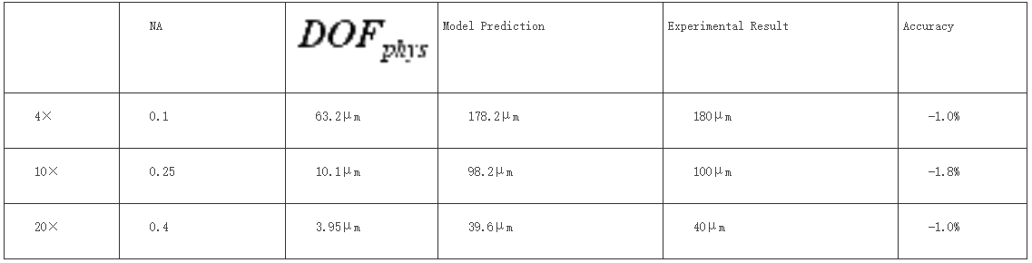

  为验证理论模型的准确性,团队采用4×、10×、20×三种物镜系统开展实验验证,结果与理论预测的误差均小于2%。其中,20×高NA物镜的景深从3.95µm扩展至40µm,实现超10倍的景深突破。

  表 模型预测与实验结果
  为进一步验证重建结果的物理真实性,团队采用泽尼克模态分解方法,发现重建波前中离焦项始终占绝对主导,且与实际物理离焦呈严格线性关系,反算误差小于1%,终结了学界长期存在的“算法伪影vs真实物理畸变”的学术争议。
  此外,研究还揭示了先验融合的本质权衡机制:理想离焦先验虽能提升视觉对比度,但会因未考虑几何渐晕效应导致高频信息衰减,牺牲超分辨率细节;而纯数据驱动的无先验策略反而能保留更宽的高频信息,实现更高保真度的重建。
