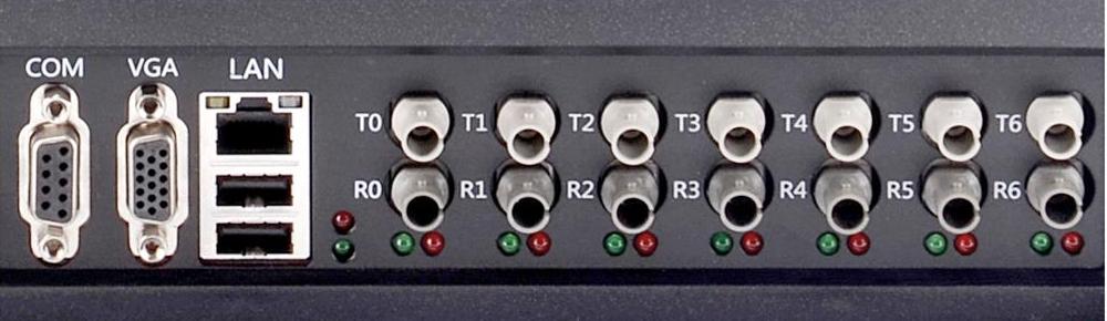

3、多台功率分析仪的同步
  每台功率分析仪有一个同步信号发送端口(图2中的T0)和一个同步信号接收端口(图2中的R0)。
感应电机
图2.WP4000变频功率分析仪同步光纤接口
  多台功率分析仪需要实现同步采样时,将其中一台功率分析仪设为主机,另外的功率分析仪设为从机,主机产生与本机传感器一致的同步信号。从机自身不产生同步信号,而是将来自同步信号接收端口的同步信号复制下传给本机的所有传感器。
  实际使用时,主机的同步信号发送端与1号从机的同步信号接收端通过光纤相连,1号从机的同步信号发送端再与2号从机的同步信号接收端通过光纤相连,依次类推,将所有要实现同步采样的功率分析仪依次串联。
  每台WP4000变频功率分析仪将来自主机的时基信号与采集数据一起打包。携带时基信号的数据上传到上位机后,由上位机根据时基信号进行数据同步重组。
