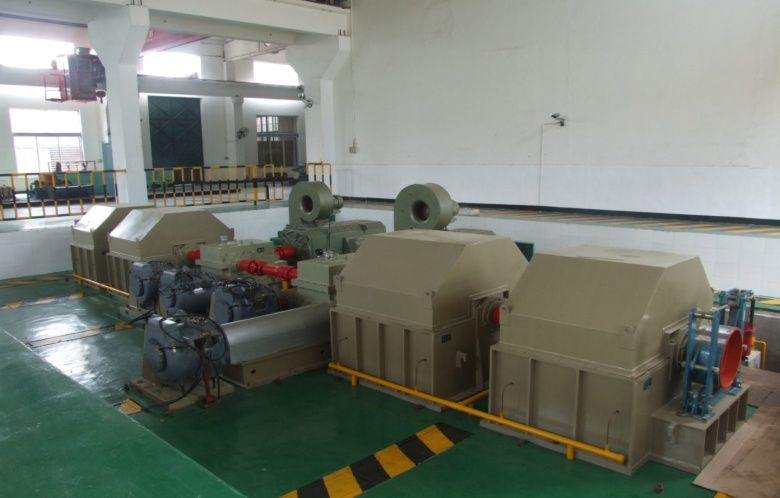

银河电气牵引电气传动试验台
三、测控系统技术要求
1.性能要求
1.测试系统可实现各种被测量(电量、非电量)的测试需求,且能方便实现关联量的同步测量。
2.测试系统和控制终端设备须在技术原理上能保障系统在复杂电磁环境下依然保持标称的性能指标;优先采用数字接口、光纤传输的测量设备。
3.为方便外围设备接入,系统设计时应预留一定数量的AI、AO、DI、DO通道。
4.测试系统或测量仪器应方便溯源和周期检定,组合式的测试系统应提供能证明其整体系统性能指标全范围(幅值、频率、相位)满足试验要求的证明材料。(法定计量机构出具的校准证书、现阶段计量技术条件不能涵盖的指标可出具经广泛认可的有权威性的资料作为证明参考材料。)
5.主电量测量设备投入使用前须进行过严格的测量通道校准,并提供法定计量机构出具的校准报告、检定证书或符合上一条规定的证明材料,其它辅助参量测量及I/O产品提供生产企业出具的质检报告。
6.测试系统应具有合理的带宽、多种测量模式(必须含有基波有效值测量模式)、高波形因素、不低于100次的谐波分析功能、采样速率及通讯速率能满足高速实时动态参数测试需要。
7.鉴于牵引电气测量呈现的特殊性(输出信号呈现较强的非周期性,包含间谐波),常规功率分析仪器在测量包含间谐波信号的电量时,同步采样困难,其测量准确度将严重偏离标称准确度指标,因此在仪器运算能力足够的前提下,优先采用能够对傅里叶时间窗的基波周期数进行选择、具有DFT分析功能的仪器。
