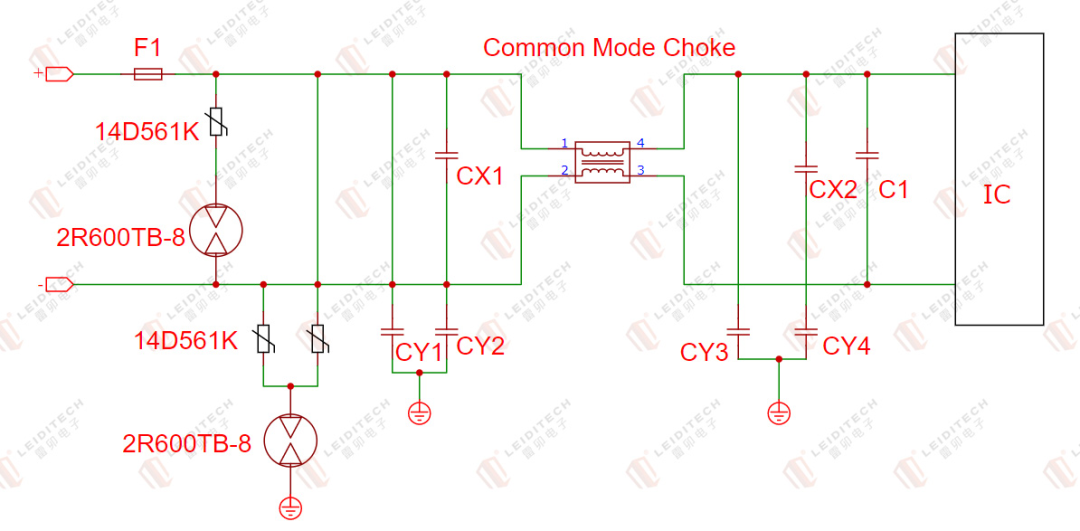

 AC 220V 电源接口防护
分析仪
AC 电源接口是 粪便分析仪连接外部 220V 交流电源的入口,也是浪涌和传导干扰进入设备的主要通道。根据 IEC 60601-1-2 标准,医疗设备的电源端口需承受 ±2kV 的差模浪涌和 ±4kV 的共模浪涌测试。雷卯采用GDT+MOV组合泄放浪涌。

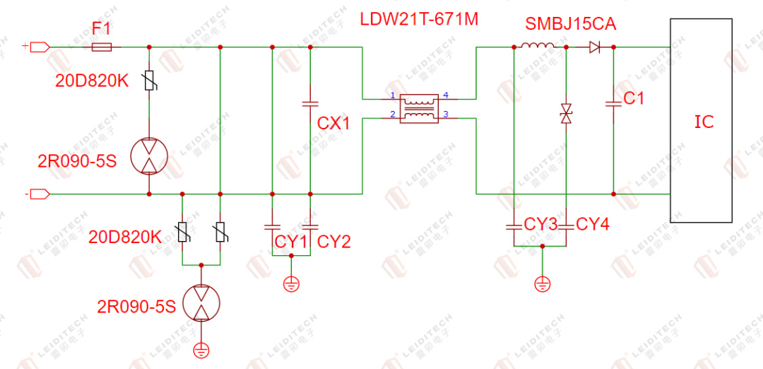

12V/24V DC 电源接口防护
分析仪
DC 电源接口用于连接外部 12V/24V 直流电源或电池,支持移动使用。该接口同样面临浪涌和静电放电的威胁,需满足 IEC 61000-4-2±8kV 接触放电和 ±15kV 空气放电的要求。
分析仪
雷卯推荐GDT 和 MOV 组成前级浪涌防护,泄放大能量浪涌;TVS 作为后级精细防护,将电压钳制在后端电路可承受的范围内;共模抑制器抑制直流电源线上的共模干扰。

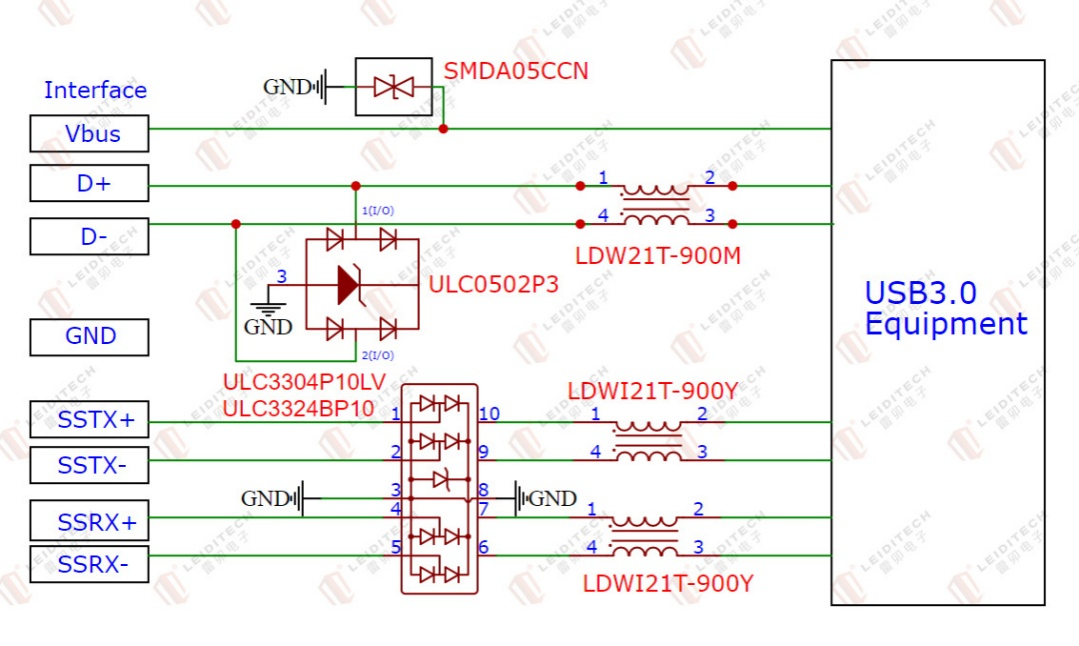

USB 2.0/3.0 接口防护
USB 3.0 接口具有高速数据传输能力(可达 5Gbps),广泛应用于机器与外部存储设备、传感器等的连接。其高速差分信号对防护器件的结电容和差分阻抗匹配要求极高。
分析仪
雷卯采用分立器件防护,保证信号完整性,可滤除共模干扰, 满足IEC61000-4-2,等级4,接触放电8kV,空气放电15kV。

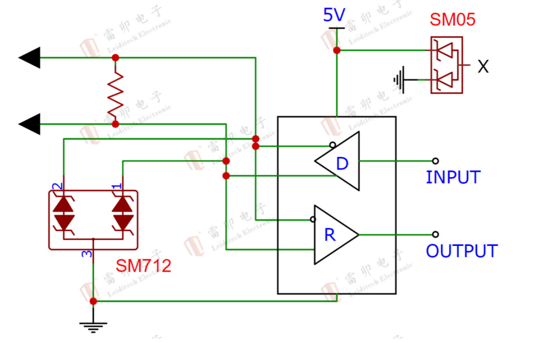

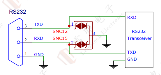

 RS-232/RS-485 接口防护
RS232/RS485 串口用于连接打印机、条码扫描枪等外部设备,需要防护静电和浪涌干扰。
分析仪
RS-232标准接口,又称为EIA RS-232,是常用的串行通信接口标准之一,通常应用于距离较短的点对点通信。此接口在通信设备上作为调试接口、板间通信接口和监控信号接口,速率最高为115200波特率。
雷卯推荐采用集成器件SMC12/SMC15保护,可以保证信号完整性的同时,通过静电测试。满足IEC61000-4-2,ISO10605-2 等级4,接触放电30kV,空气放电30kV。
分析仪
雷卯小哥推荐采用多路集成器件SM712保护,可以保证信号完整性的同时,可滤除杂讯, 通过静电测试。满足IEC61000-4-2,ISO10605-2 等级4,接触放电30kV,空气放电30kV。

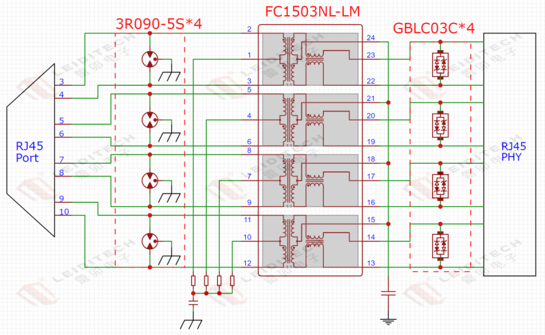

以太网接口防护
对于支持网络连接的半自动粪便分析仪,以太网接口需要同时防护 ESD、EFT 和浪涌干扰。
分析仪
雷卯电子设计用于1000M网口浪涌保护,采用二级防护设计,工作稳定可靠,有效保障信号在高温条件下的完整性。符合IEC61000-4-2标准,等级4,支持接触放电与空气放电均为±30kV;同时满足IEC61000-4-5标准,10/700μs波形,40Ω阻抗,6kV电压,正负各5次测试,高温环境下信号传输稳定,无丢包现象。
方案优势:
◆多级协同防护,同时满足 ESD 和浪涌防护要求
◆超低电容设计,确保以太网信号完整性
