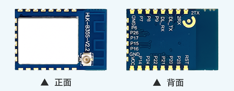

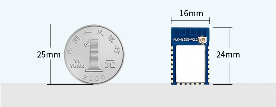

HLK-B35S 是一款低成本的嵌入式UART-WIFI模块,集成了 Wi-Fi 802.11b/g/n 和 BLE 5.2。它内置32位CPU、288KB RAM和2MB Flash,并完整内嵌TCP/IP协议栈
WIFI
这意味着什么?您的传统串口设备(如单片机、传感器、工业仪表)无需修改任何底层代码,只需通过引脚连接到HLK-B35S,即可轻松通过Wi-Fi或蓝牙将数据传输到互联网。它就像一座“桥梁”,让老旧设备瞬间获得现代物联网能力。
该模块支持AP模式、STA模式以及BLE模式并允许三种模式共存。默认上电后,模块自动开启AP热点“HI-LINK_xxxx”和蓝牙广播“HLK-BLE_xxxx”,用户可直接连接并进行配置,极大降低了开发门槛。
参考资料:HLK-B35S_V1.2透传版本说明书
