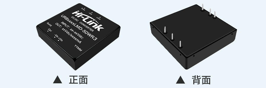

UR(A)B_LMD-50WR3 系列是一款输出功率50W的DC-DC模块电源,支持 4:1超宽电压输入范围。产品覆盖三种标称输入电压:24V(9~36V)、48V(18~75V)、110V(40~160V),并提供单路(URB)和双路(URA)输出电压选项,包括9V、12V、15V、24V以及±9V、±12V、±15V、±24V等常见电压值。
模块电源
该系列采用 DIP封装,尺寸仅为 50.8×50.8×12.7mm金属外壳有效屏蔽电磁干扰并辅助散热。其典型效率高达 91%,待机功耗低至 0.1W,启动时间仅 1ms,满足快速响应的系统需求。
