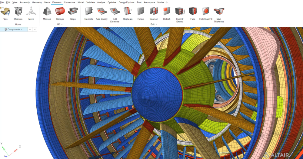

CAE网格划分是两者差异较为直观的战场。Hypermesh可谓网格质量的"天花板",在网格划分领域堪称"瑞士军刀"。尤其擅长六面体(Hexa)网格。通过Solid Map等功能,可以将壳网格智能拉伸/旋转成体网格。对于需要高精度应力分析的结构件(如航空发动机叶片、底盘件)几乎是行业标准。CAE图3 Hypermesh的六面体网格划分

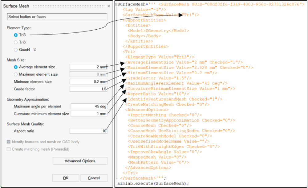

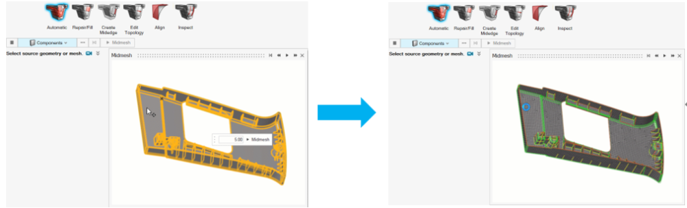

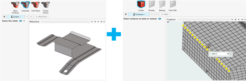

而针对薄壁件(如汽车车身覆盖件、塑料件),Hypermesh则提供了中面提取(Mid-Surface)+自由2D网格(Freeform)、以及中面直接网格(Midmesh)两套工具流程。只要通过设置合理的参数,即可实现高质量高效率的壳网格划分。CAE图4 中面提取(Mid-Surface)+自由2D网格(Freeform)CAE图5 中面直接网格(Midmesh)

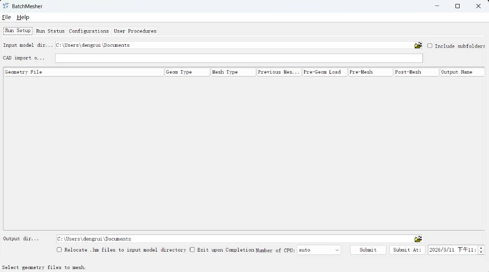

如果需要对大批量的几何对象划分网格,又觉得手动划分网格太过繁琐。Hypermesh也提供了Batch Mesher这样的批量网格划分工具。针对复杂几何的自动清理和网格生成,减少手动干预。CAE图6 Batchmesher但是强大的功能也伴随着工程师需要付出的学习代价也是高昂的。一位资深CAE工程师曾吐槽:"Hypermesh里光是一个Automesh面板,就有上百个参数需要理解。"

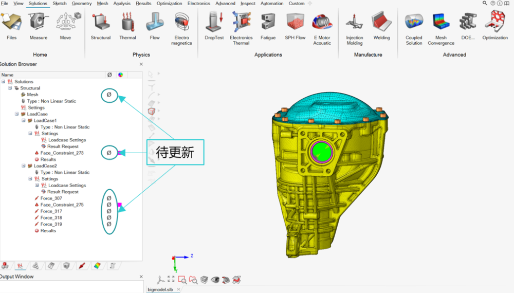

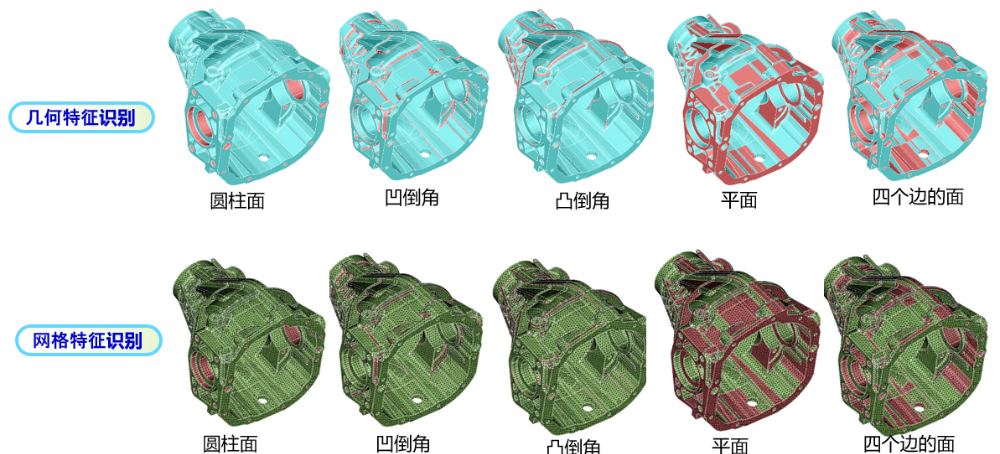

Simlab则是由几何特征驱动的"闪电侠"。其核心杀手锏是基于特征识别的自动化网格划分。在Simlab中导入CAD后,它能自动识别螺栓、倒角、圆孔、锥面、Logo等几何特征,并基于这些特征施加网格控制策略,然后开展网格划分。CAE图7 Simlab特征识别且可以调用多核实现并行网格划分,四面体(Tetra)网格的生成速度极快,对于复杂实体装配体(如动力总成、电机、电子设备),往往几分钟就能出高质量网格。

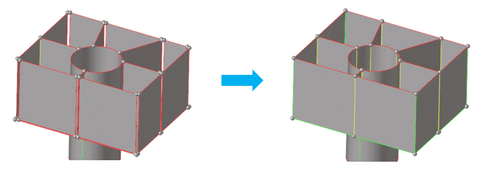

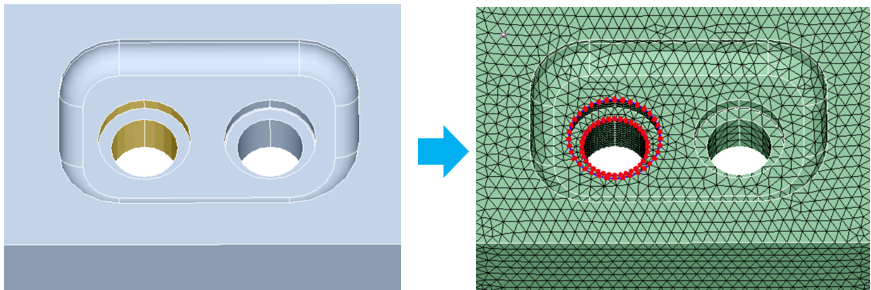

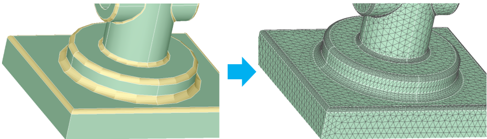

修复几何Simlab则是CAD关联的"智能翻译"。其采取的是完全不同的策略:不修复几何,而是理解几何。它直接读取原生CAD参数(而非STEP/IGES中间格式),通过特征识别将设计意图"翻译"成网格控制策略。例如:
  • 识别到螺栓孔→自动在孔周加密网格
CAE图10 螺栓孔网格控制
  • 识别到倒角→按设定规则处理(保留、抑制或特殊网格)
CAE图11 倒角网格控制
