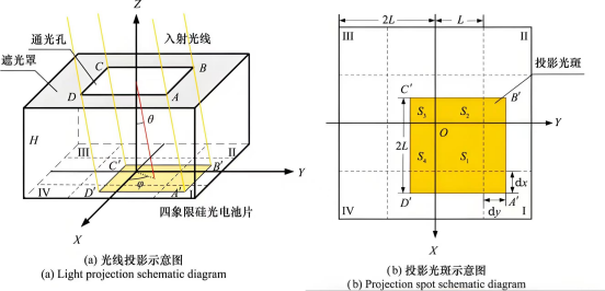

太阳敏感器的原理与误差来源
luminbox
模拟式太阳敏感器由遮光罩、硅光电池和后盖组成。光线通过通光孔后,在光电池片上形成光斑,四个象限根据受光面积输出不同的光生电流,处理器再由电流差值解算出太阳的高度角和方位角。这个过程本质上是把“
光斑位置
”转换成“
太阳方向
光线入射示意图

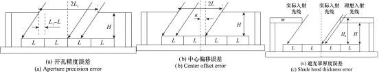

太阳敏感器误差主要来自三类结构因素。
开孔精度
:通光孔尺寸偏差会改变光线投射边界。
中心位置偏移
:当遮光罩中心与光电池中心不一致时,会产生系统偏差。
遮光罩厚度
:厚度变化会改变不同方向光线的有效通光区域。
这些误差共同构成测量模型中的基础误差项,并决定后续补偿难度。
太阳敏感器误差主要来自三类结构因素

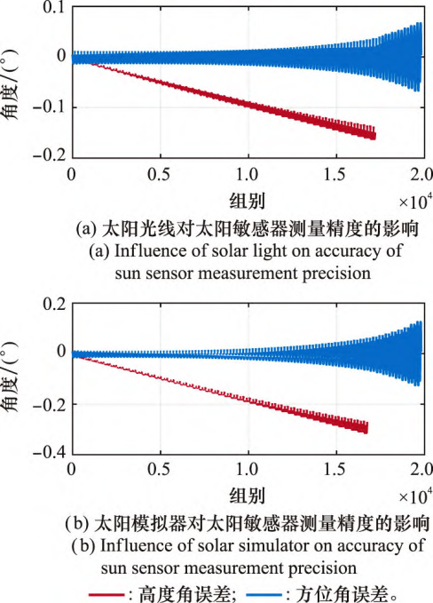

仿真结果验证与分析
luminbox
32′ 太阳准直角对测量精度的影响
仿真结果显示,太阳光线
32′
准直角特性对模拟式太阳敏感器测量精度的影响,对应RMSE 为高度角
0.1041°
、方位角
0.0157°
。这说明即使接近真实太阳条件,准直角误差仍然不可忽略。
64′ 太阳模拟器准直角误差更大
当太阳模拟器准直角增大到
64′
时,对应RMSE 上升到高度角
0.2042°
、方位角
0.0281°
。这表明准直角偏差越大,太阳敏感器测量误差越明显,尤其不利于高精度姿态验证。

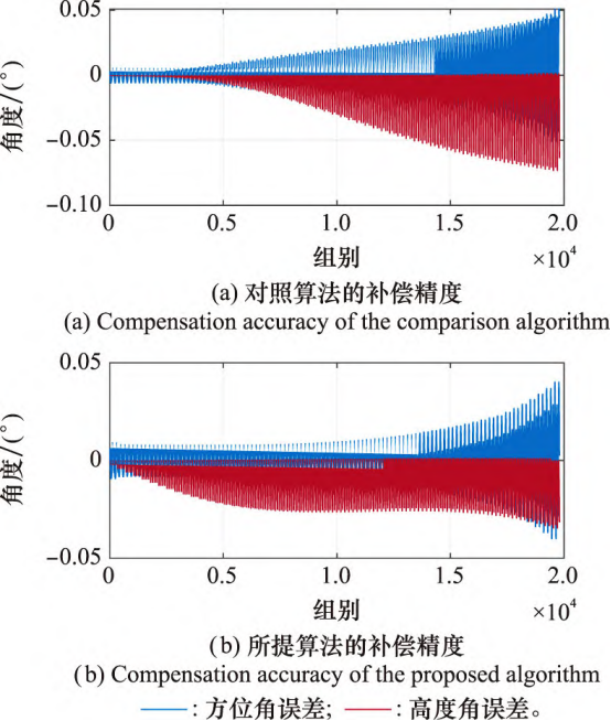

补偿前后精度对比
补偿算法引入后,太阳光准直角误差的补偿精度达到RMSE
0.0092°
和
0.0096°
;在太阳模拟器场景下,补偿精度达到RMSE
0.0104°
和
0.0097°
。视场范围内的平均测量精度也由
0.0599°
提升至
0.0094°
,提升非常明显。
太阳光模拟器准直角误差补偿精度

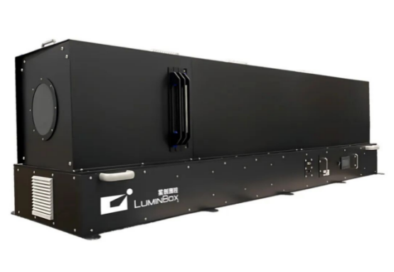

Luminbox全光谱准直型太阳光模拟器
luminbox
Luminbox紫创测控全光谱准直型太阳光模拟器
为航天航空传感器提供高精度
光照测试
,能精准模拟
自然光环境
支持光谱/ 亮度 / 色温调控
全光谱覆盖
350nm-1100nm
光谱,贴近自然光权重
高动态亮度
:2 米处
20,000-150,000Lux
,满足
太阳光传感器光照测试
要求
强光抗扰验证
:直射模拟复现图像模糊/ 重影问题场景
多场景适应
:支持日间/ 夜间 / 隧道等光照动态切换测试
紫创测控Luminbox全光谱准直型太阳光模拟器
以
精密光学
的工程化应用,可有效缩短从基础研究到工业验证的周期,为
太阳传感器光照测试
提供可靠的“
人工太阳
”。将实验室级创新转化为产业化能力,助力
汽车
航空航天
等领域的技术革新。
