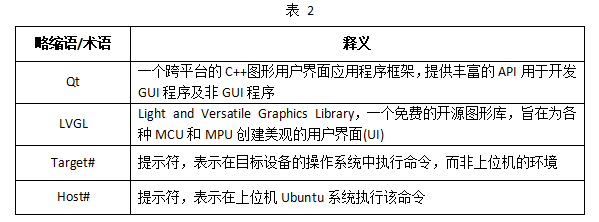

术语表
为便于阅读,下表对文档出现的关键术语进行解释;对于广泛认同释义的术语,在此不做注释。

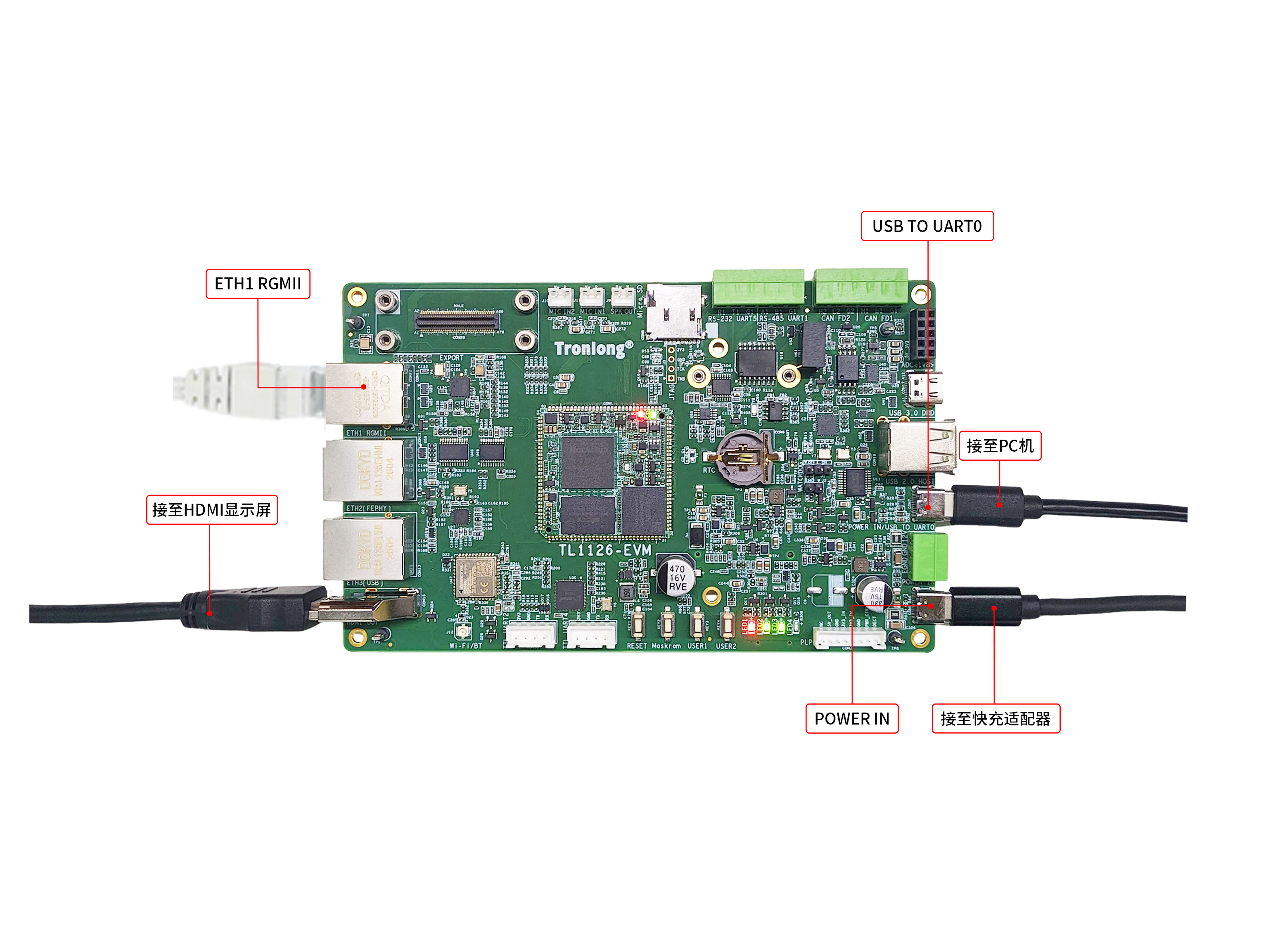

本文默认硬件连接说明如下:
(1)供电连接:使用Type-C线将评估板的POWER IN(CON5)接口连接至快充适配器,再将适配器接入电源,为评估板供电。
(2)显示连接:通过HDMI OUT接口连接显示设备,实现图像输出。
(3)调试串口连接:使用Type-C线将USB TO UART0调试串口连接至PC主机。
(4)网络连接:将评估板ETH1 RGMII网口通过路由器与PC机接入同一局域网。
(5)系统启动方式:通过板载eMMC存储介质启动系统。

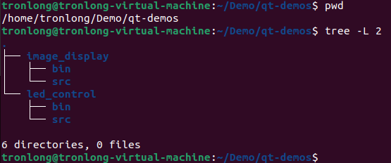

我司提供的Qt工程位于产品资料“4-软件资料Demoqt-demos”目录下,其中src目录下包含Qt工程源码,bin目录下包含ARM端Qt程序镜像。请将整个qt-demos文件夹拷贝至Ubuntu工作目录下,如下图所示。

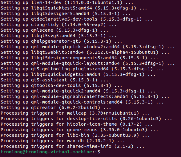

1.1.1安装Qt Creator工具
Qt Creator是一款专为Qt框架设计的跨平台集成开发环境(IDE),提供代码编辑、调试、项目管理和界面设计等功能,支持高效开发Qt应用程序。

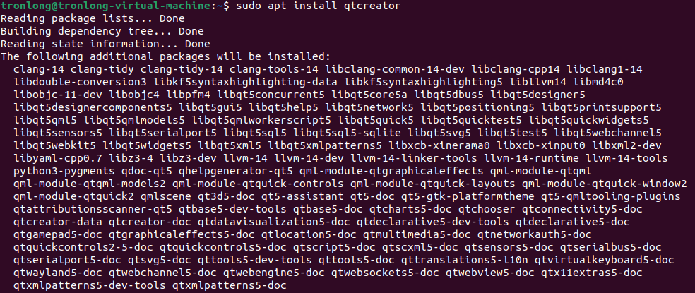

执行如下命令,安装Qt Creator。
Host# sudo apt install qtcreator
评估板
评估板

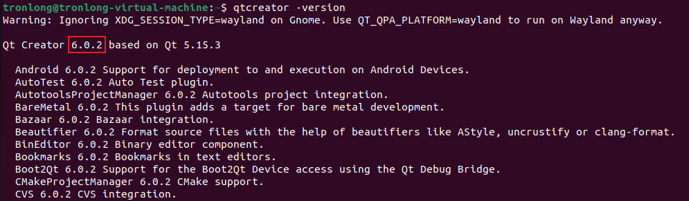

执行如下命令,查看Qt Creator版本。
Host# qtcreator -version
评估板

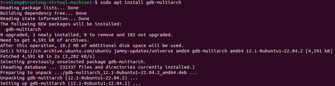

执行如下命令,安装GNU调试器。
Host# sudo apt install gdb-multiarch
评估板

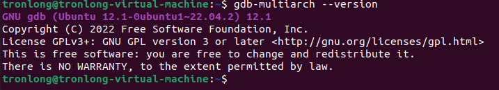

执行如下命令,查看调试器版本。
Host# gdb-multiarch --version
评估板

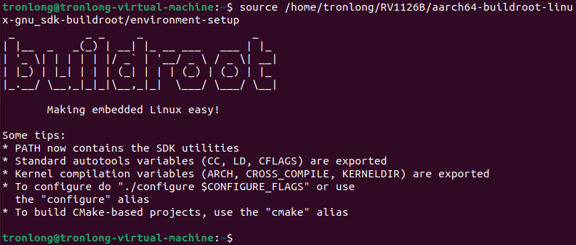

执行如下命令,加载环境变量。
Host# source /home/tronlong/RV1126B/aarch64-buildroot-linux-gnu_sdk-buildroot/environment-setup

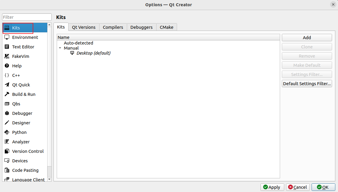

启动Qt Creator工具后,点击菜单栏"Tools -> Options…"。
评估板
点击"Kits",打开配置选择页面。
评估板

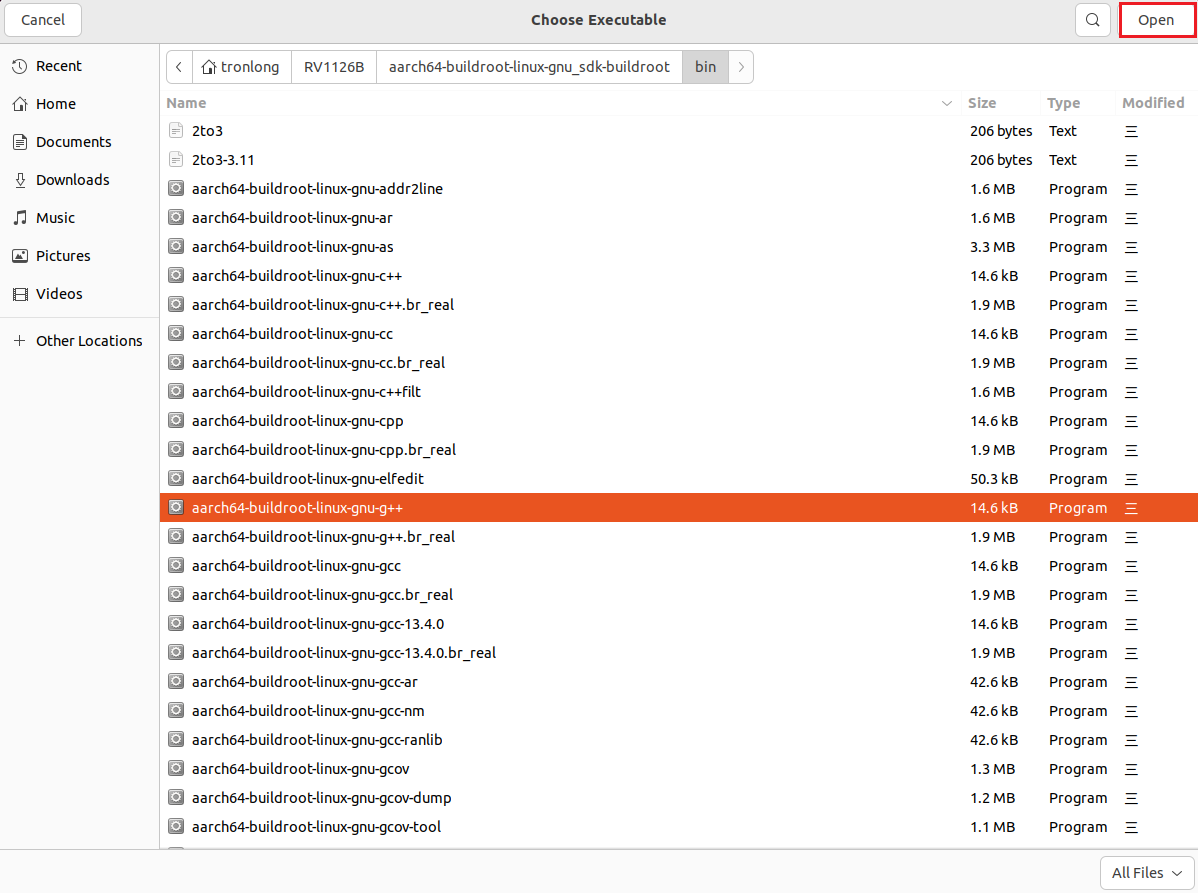

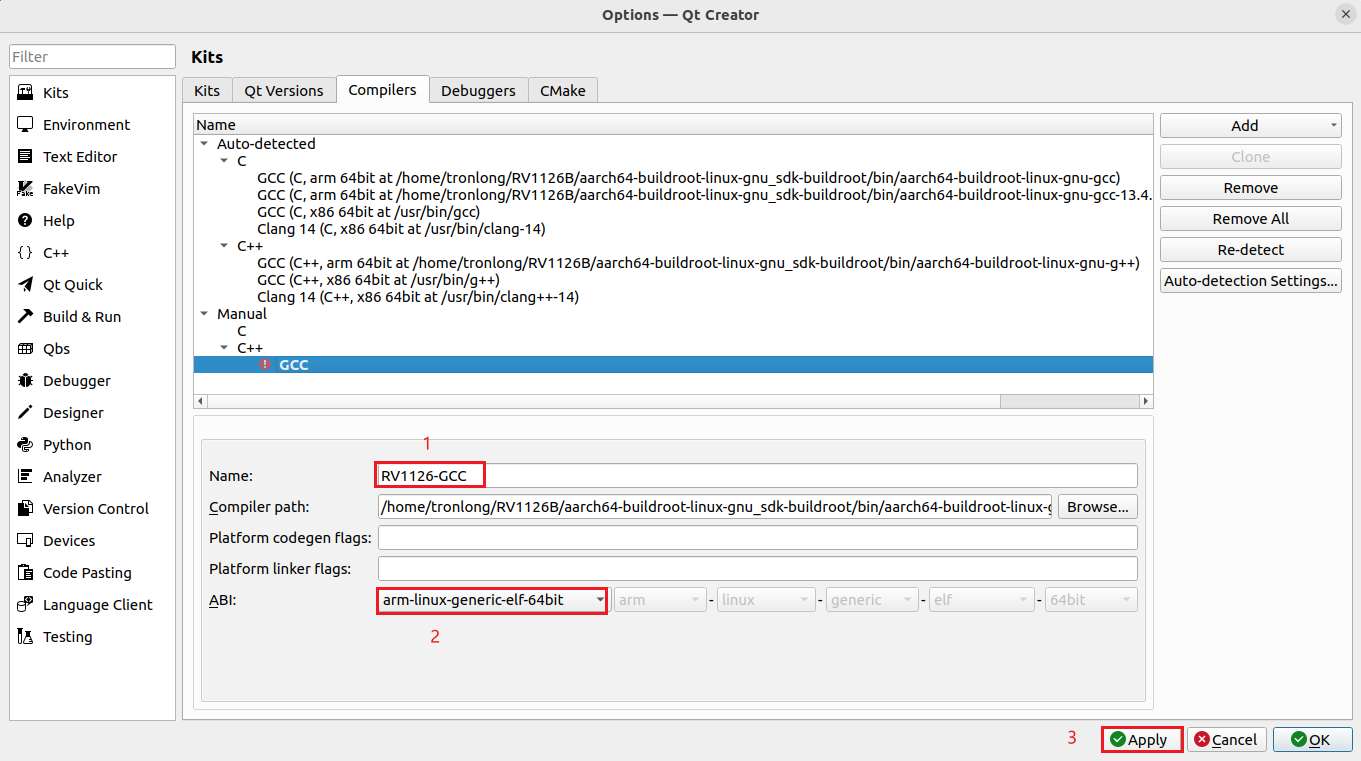

点击"Compilers -> Add -> GCC -> C++ -> Browse…",选择平台交叉编译工具链中的aarch64-buildroot-linux-gnu-g++,然后点击Open确认。具体路径为:
/home/tronlong/RV1126B/aarch64-buildroot-linux-gnu_sdk-buildroot/bin/aarch64-buildroot-linux-gnu-g++
评估板评估板
选择后,Name修改为"RV1126-GCC",ABI选择"arm-linux-generic-elf-64bit",再点击Apply,如下图所示。

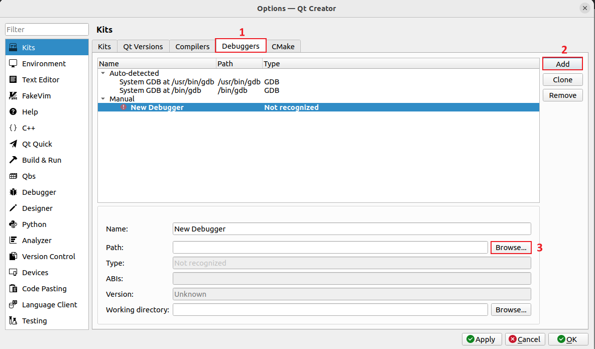

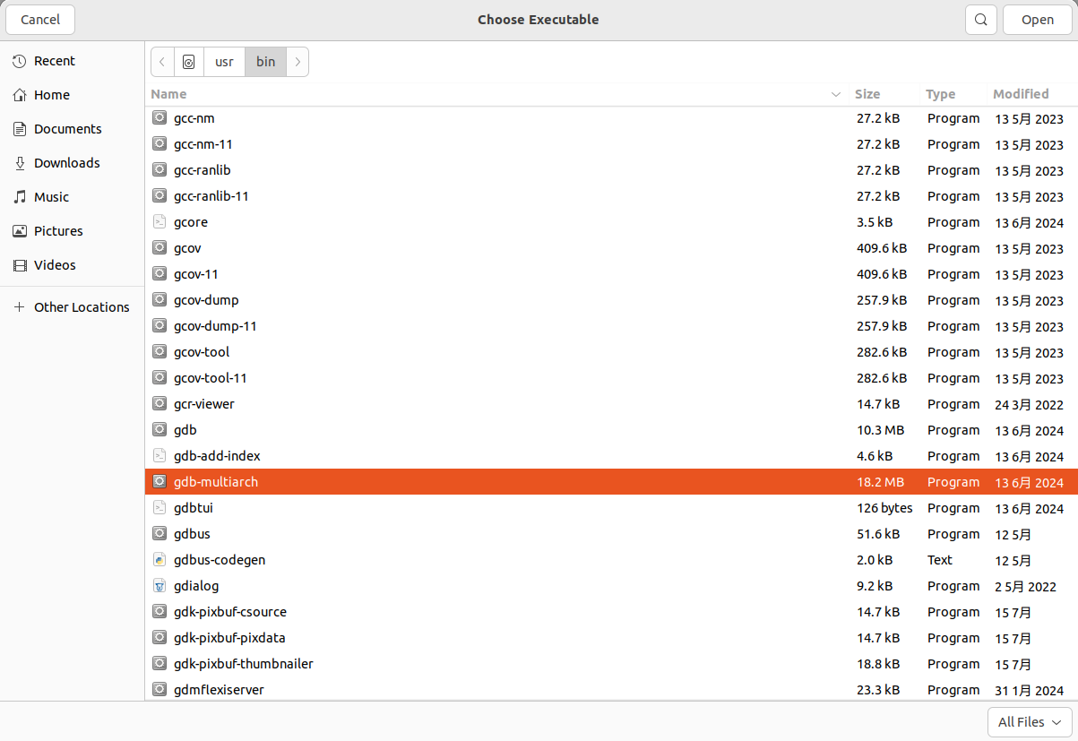

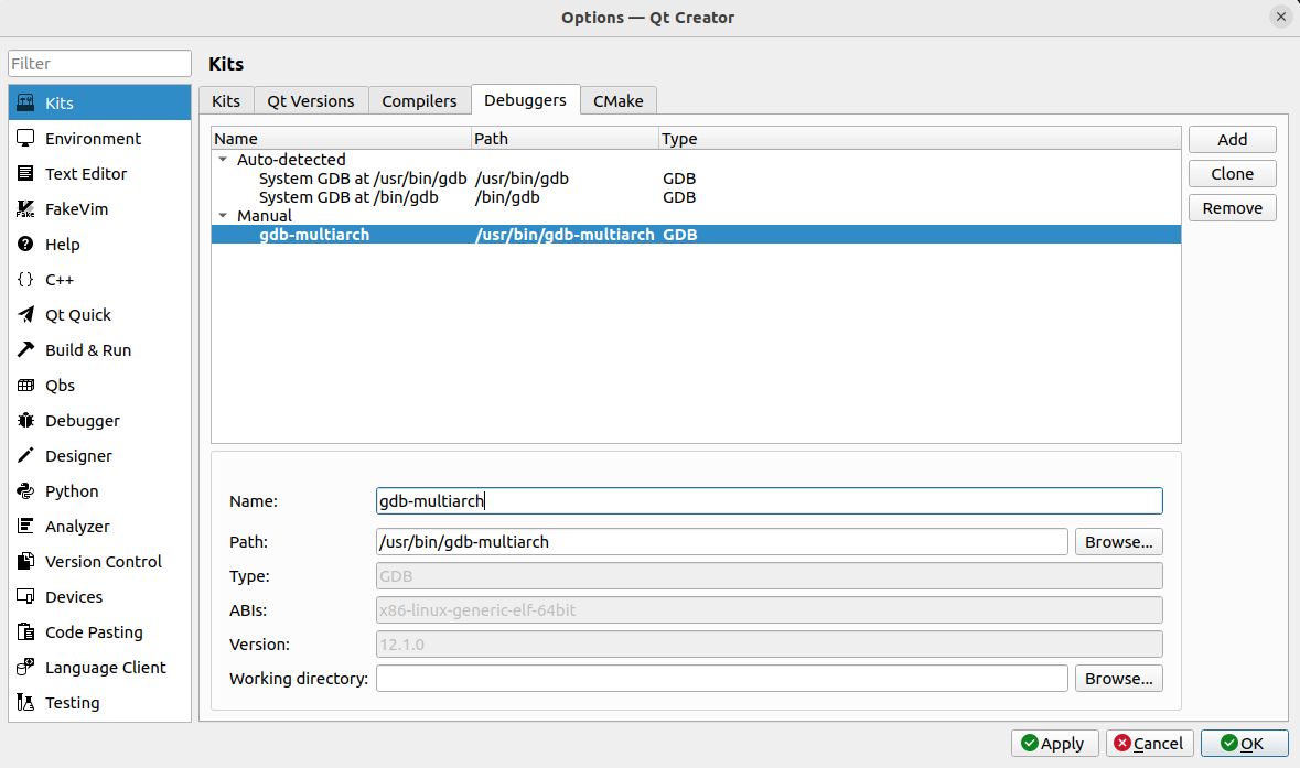

1.1.3配置Debuggers
点击"Debuggers -> Add -> Browse…",选择GNU调试器,然后点击Open确认。具体路径为:
/usr/bin/gdb-multiarch
评估板评估板
选择后,Name修改为"gdb-multiarch",再点击Apply,如下图所示。
评估板

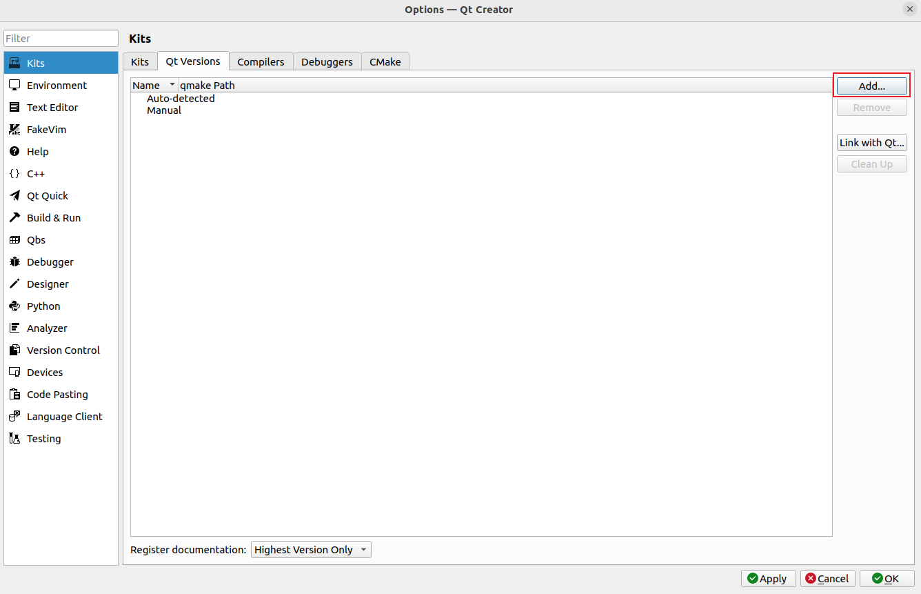

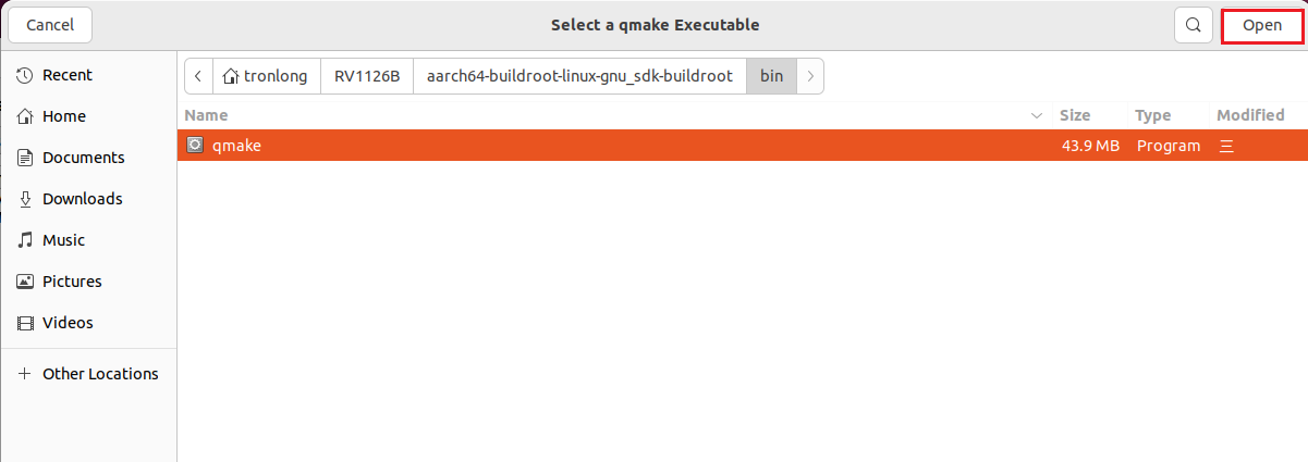

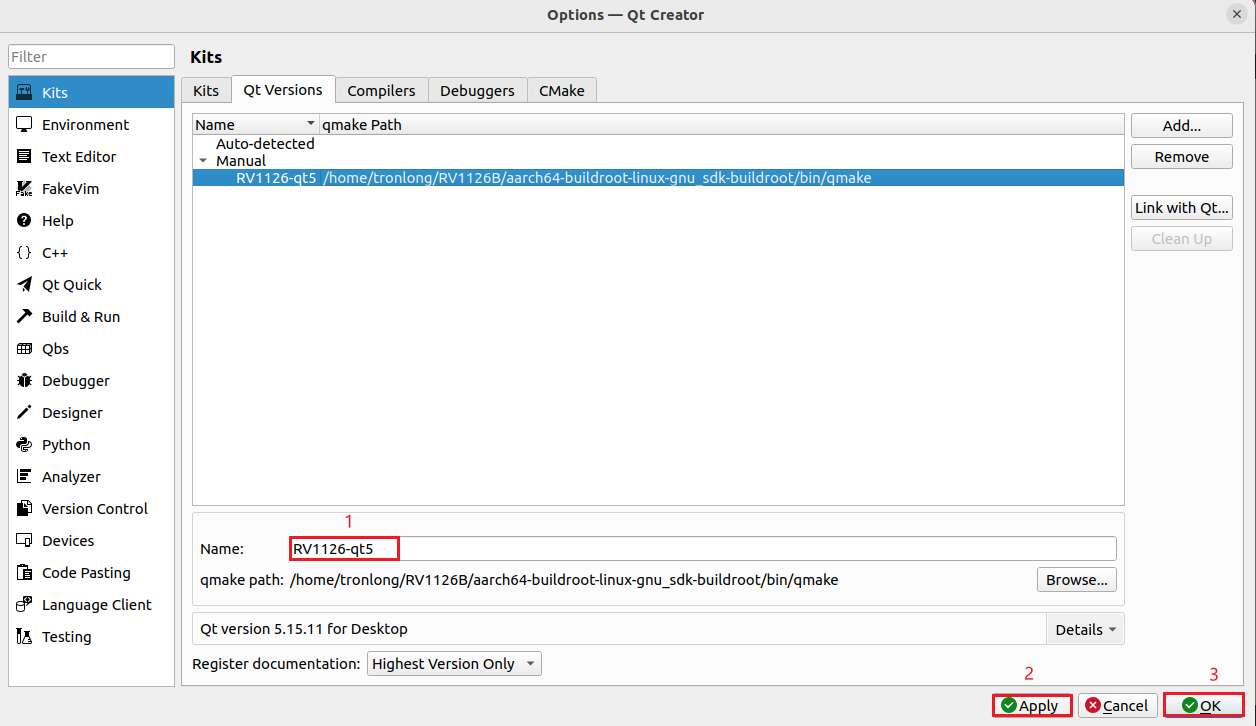

1.1.4配置Qt Versions
点击"Qt Versions -> Add",选择平台qmake,然后点击Open确认。具体路径为:
/home/tronlong/RV1126B/aarch64-buildroot-linux-gnu_sdk-buildroot/bin/qmake
评估板评估板
选择后,Version name修改为"RV1126-qt5"再点击Apply,如下图所示。

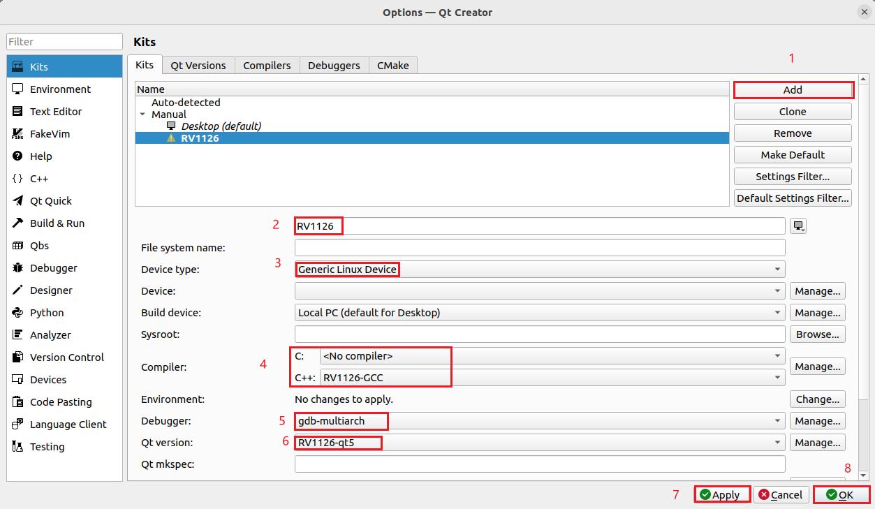

1.1.5配置Kits
请参照下图配置Kits各选项。点击"Kits -> Add",将Name修改为"RV1126",Device type选择"Generic Linux Device",Compiler的C++选择"RV1126-GCC",Debugger选择"gdb-multiarch",Qt version选择"RV1126-qt5",点击Apply,然后点击OK完成配置。
评估板

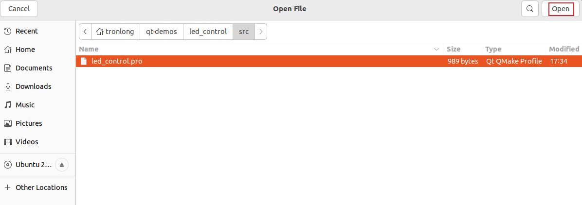

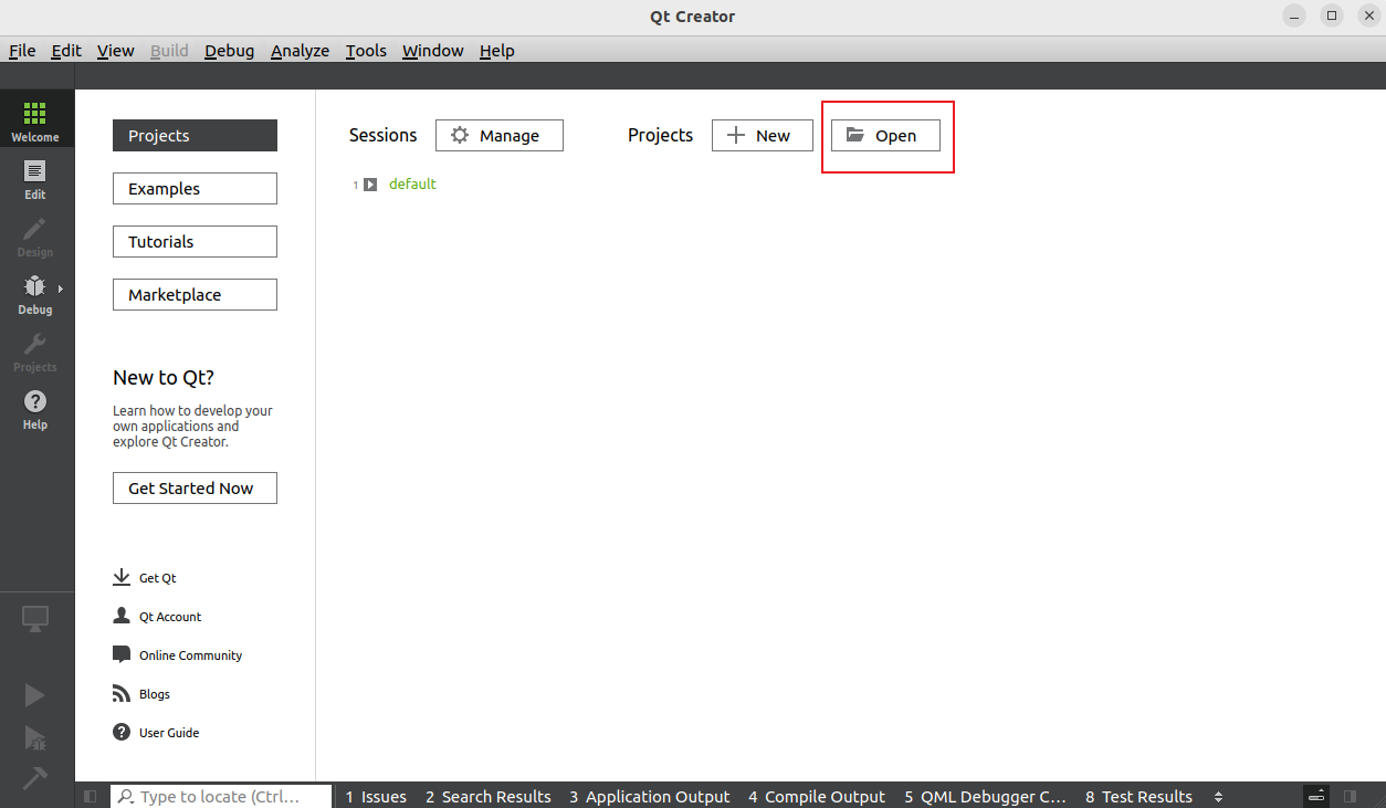

请在Qt Creator界面,点击"Open"。
评估板

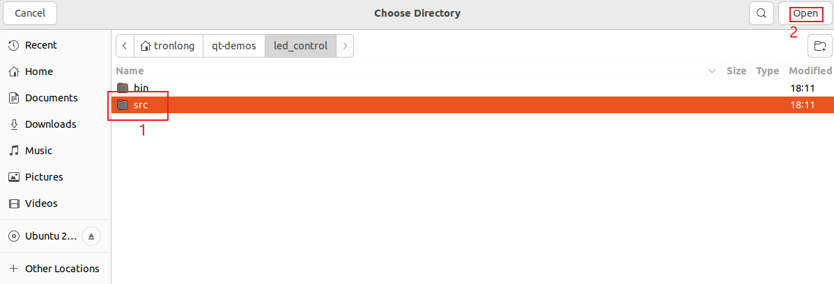

选中Qt工程源码目录中.pro文件,点击Open。
评估板

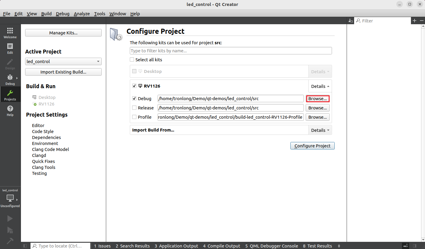

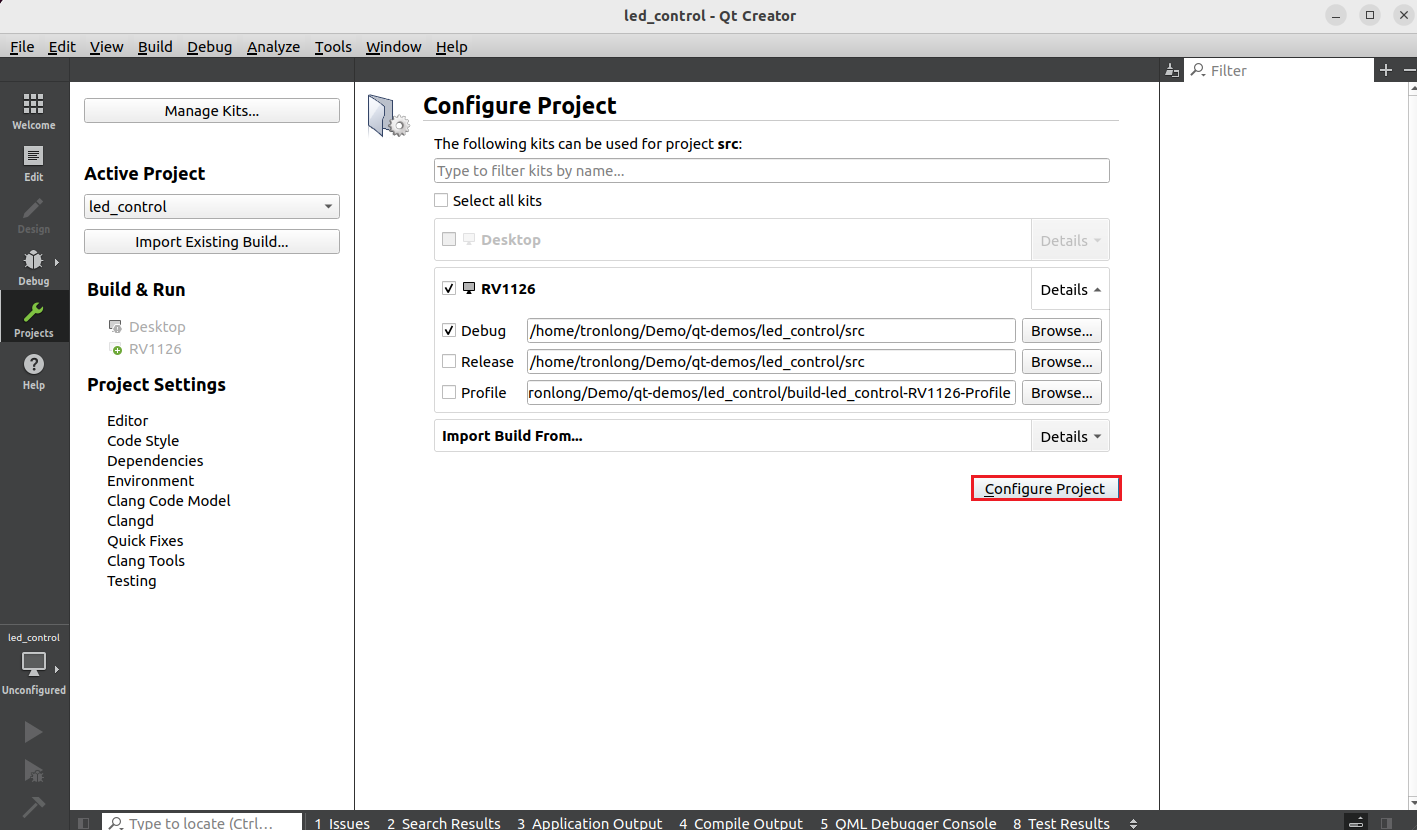

勾选RV1126平台Kits,点击"Browse…"选择Qt程序镜像生成的路径,选择好后点击"Open",如下图所示。
评估板评估板
点击"Configure Project"进行工程配置,如下图所示。
评估板

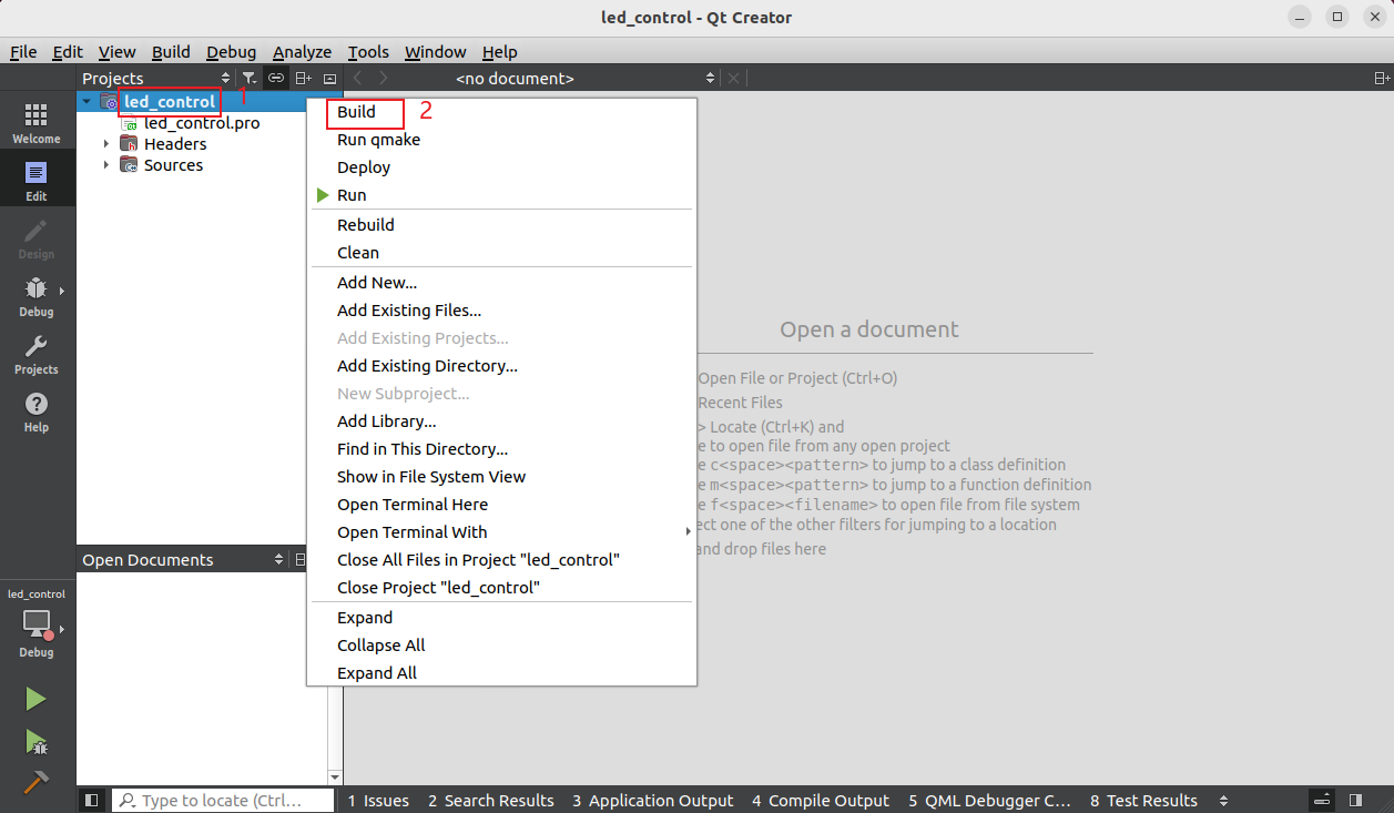

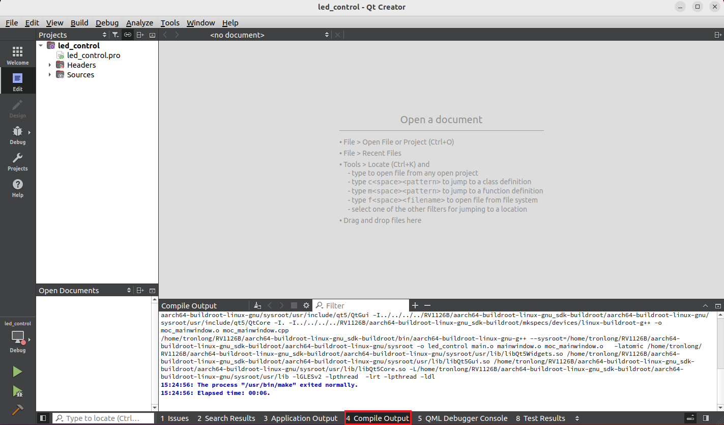

右击Qt工程,点击Build进行Qt工程编译,生成可在评估板上正常运行的ARM端Qt程序镜像,如下图所示。
评估板评估板
编译完成后,将生成可在评估板上运行的ARM端Qt程序镜像,如下图所示。
评估板
